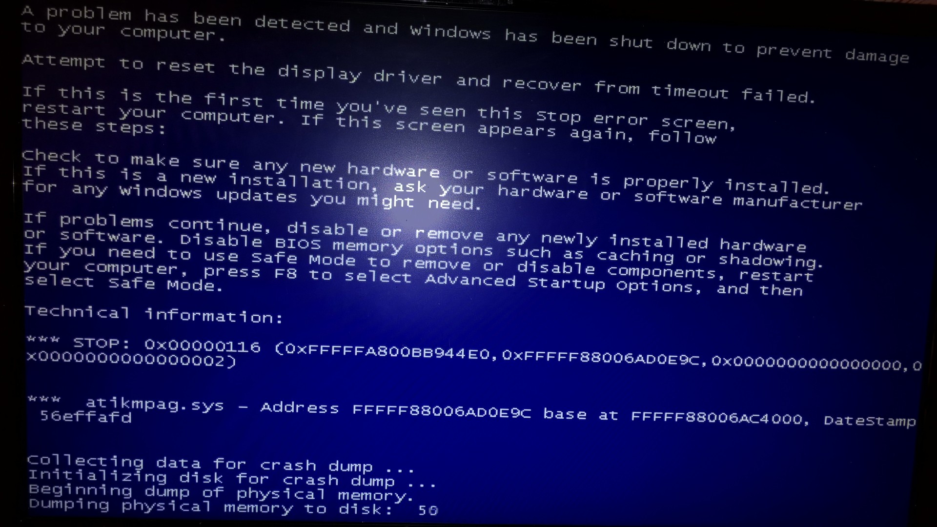

Ahoj v poslední době mi skáče modrá smrt při hraní hry HEARTHSTONE, což je nenáročná karetní hra, takže nechápu, kde je problém :O Vždy mi spadne grafický ovladač, spadne hra a pak když znova spustím jakoukoliv hru, vyskočí modrá smrt a restart PC...
PC mám ze září 2014 nově sestavený, problém je asi v grafických ovladačích, které mě trápí už delší dobu a upřímně mě už celej RADEON pěkně se**..
Přikládám screen modré smrti v příloze
Díky za veškeré rady :)

Máš integrovanou grafiku nebo nějakou, kterou bys tam mohl na chvíli vyzkoušet? A jaký máš přesně model?

Mám radeon r9 280x a jinou uz bohuzel nemam... je zvlastni ze ten problem se mi stane vzdy po hrani Hearthstone (v radu hodin) ale pri jinych hrach to jede v pohode.. hraju hodne FIFU a League of Legends a tam se mi to jeste nestalo a to mi nejde do hlavy, jelikoz HS je z tech her nejmene graficky narocna.. cca mesic jsem v PC nemel zadne graficke ovladace, jelikoz jsem mel graficky bug ve FIFE pri nainstalovanych Radeon ovladaci (na castech hriste bylo uplne cerno, takze neslo ani poznat ci je ktery hrac) po odinstalovani grafickych ovladacu to uz slo, pak ale zacla vyskakovat ta modra smrt, tak jsem ovladace vratil zpet, ale problem pretrvava.. :/
