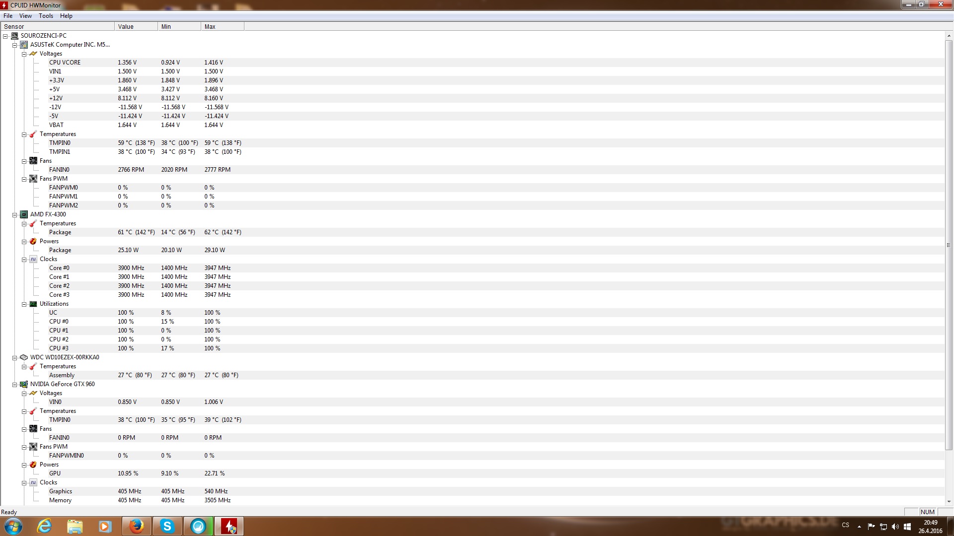

Zdravím, skoro měsíc mi počítač sám od sebe spadne. Prostě najednou černá obrazovka a pak se začne nabíhat systém. Děje se mi to tak jednou za 10 minut- 1 hodinu. Zkoušel jsem memtest a nic to nenašlo, harddisk je také v pořádku. Hardware by tedy měl být v pořádku, i ovladače jsou aktuální. V prohlížeči událostí se v čase spadnutí objevuje Event ID 41, ale rady na internetu k ničemu nevedou. BSOD viewer ukazuje, že to způsobuje ntoskrnl.exe. Vážně si nevím rady, prosím poraďte. PS. počítač mám asi dva roky a před půl rokem se mi to už jednou stalo, ale pak se to neopakovalo, teď se to vrátilo a opakuje se to.

Vyjdu ze zkušenosti a tipnu si vadný zdroj. Pokud máš možnost jej vyměnit za jiný, udělej to.
Teploty jsou v pohodě, na FX.
Jinak k dalším nápovědám budeme potřebovat podrobnější info o složení PC a třeba i značku stávajícího zdroje.
Dále se můžeš kouknout do Prohlížeče událostí, zda je tam ten reset zaznamenán. Pokud ano, bude nejspíš existovat i log v C:\Windows\minidump - soubory z této složky můžeš přiložit místním borcům.

Zdravím, můj zdroj je AQPROX APP550 PS, není to nijak kvalitní droj, ale měl jsem možnost vyzkoušet silnější a kvalitnější, ale nepomohlo to. Soubory z C:/Windows/minidump jsou na konci příspěvku v odkazu na leteckou poštu.
Re: Resetování počítače
Čili chyba vnitřní sběrnice procesoru. Buď to bude závada základní desky, chyba způsobená taktováním, přehřívání, nebo máš prostě smůlu a máš vadný procesor.Došlo k závažné chybě hardwaru.
Ohlášeno součástí: Jádro procesoru
Zdroj chyby: Výjimka testu počítače

//Ten screenshot teplot je v záteži?
Jirka Neznalec
- nováček
- Příspěvky: 5
- Registrován: 26 dub 2016 20:15
Počítač taktovaný není, a ano, ty teploty jsou po 30 minutách testování. Takže je to deskou a/nebo procesorem?
