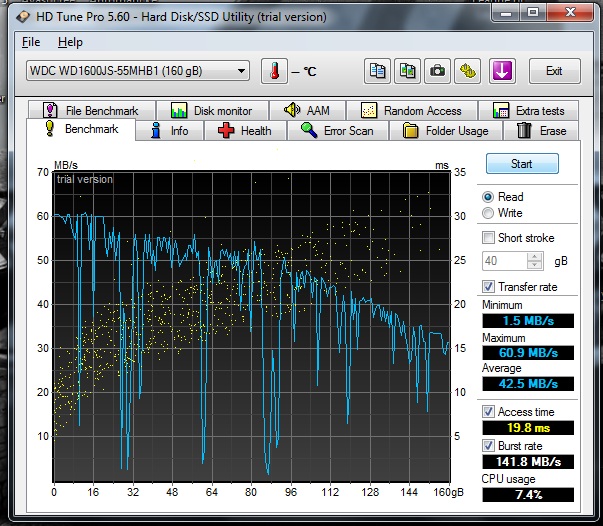

Re: BSOD + neodpovídání programů
Ahoj. Ještě prosím udělej bod 2B,G + spusť na systémový disk benchmark a error scan v HD Tune a výsledky sem postni.
Ten test paměti zkus ještě jednou. Jinak to nezjistíme.
Udělej prosím ještě jednu benchmark disku v HD Tune a výsledek (screenshot grafu) sem vlož.
Bohužel při testu Memtest86 se mi opět pc vypnul při asi 50%. Ale Erroru tam bylo něco kolem 150.
Takže je to systémový disk a i závada pamětí. Nebo spíš těch pamětí, nicméně ten benchmark disku je brutální. Zazálohoval bych data a odevzdal ho k ekologické likvidaci.
