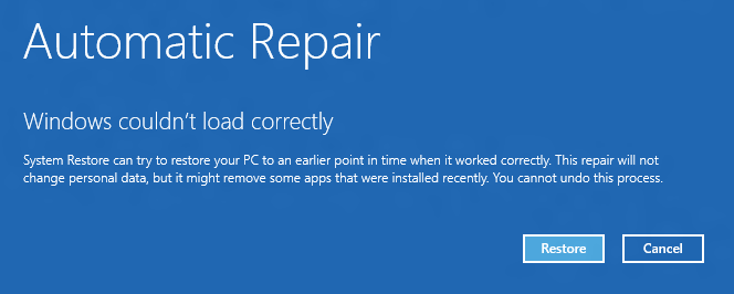

Ahoj. Kamarád mi poradil když zajdu do msconfig.exe a tam změním jádra na 4, tak že budu mít víc FPS ve hře, tak jsem řekl ok. Restartoval jsem počítač a píše mi to hlášku automatické opravy a že můj počítač nebyl spuštěn správně. Je tam ještě napsána hláška, která je v předmětu (BAD_SYSTEM_CONFIG_INFO). Vůbec nevím co stím, cením si každou radu.

Pokud das restore mel by jsi se dostat do nabidky s moznosti obnoveni za pomoci bodu obnoveni. Osobne bych, ale nejdrive zkusil "safe mode", bude to nekde v "advanced options".
P.S.: Nechce to taky kamarad uvest do puvodniho stavu?
