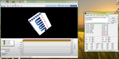

Přidám i ten protokol a teploty. http://leteckaposta.cz/185358697
Grafika měla pak max 60°C

od Oxxid
Teploty OK, delej jak uznas za vhodne. Pokud se to stalo jednou, muze to byt jen nestastna nahoda. Protokol je OK.
