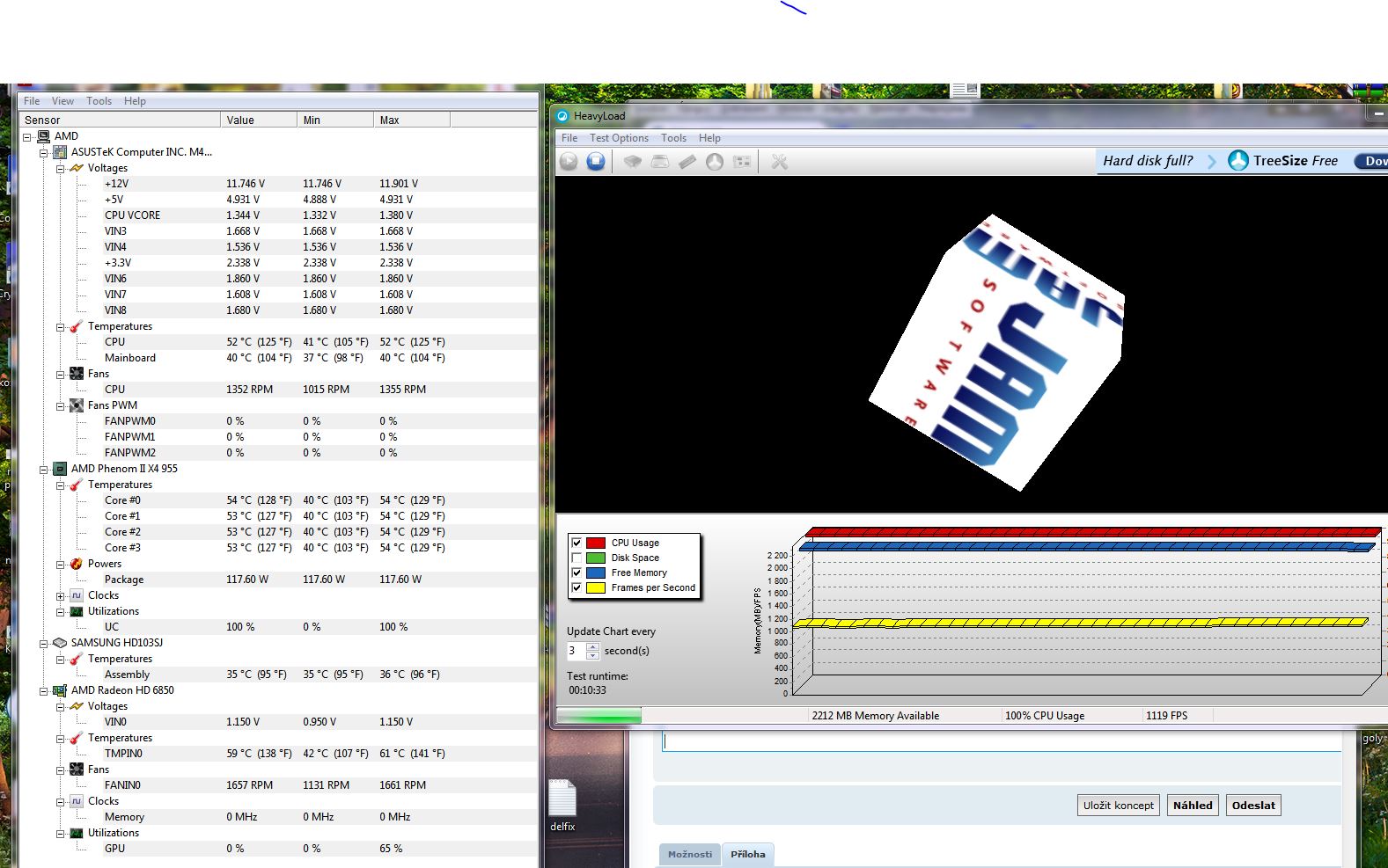

objevuje se mi modrá smrt při prohlížení stránek geocaching.com. Většinou to dělá při pojíždění mapy, ale někdy i jindy. Je mi to divné, ty stránky jsou asi celkem navštěvované a co jsem hledal, tak s tím problémy nejsou. Ptám se zatím předběžně, než začnu postupovat dle návodu.

Probíhalo čištění Hjt sekci. Tam mi mimo jiné byl doporučen jiný ovladač grafické karty. Nevím, jesli jsem nainstaloval ten správný...
Dále při použití Memtestu to asi po pěti minutách začalo házet chyby jednu za druhou...
Jak jsem psal modrá smrt, většinou při procházení int stránek geocaching.com - při přetahování mapy. Tam to spadne skoro jistě. Dnes mi to spadlo i při hraní hry. V minidumpu je jen jeden soubor - následek čištění pc.
EVTX: http://leteckaposta.cz/811599985
Stolní pc - procesor: AMC Phenom tm II X4 955 Procesor 3,20GHz
RAM: DDR3 4GBytes
Grafika: AMD Radeon HD 6850

Re: Modrá smrt při prohlížení jedné int. stránky
Dalsi chybu uz nehledej...karbi02 píše:Dále při použití Memtestu to asi po pěti minutách začalo házet chyby jednu za druhou...
Jasně. Mám zakládat nové téma, nebo mi někdo poradí tady, jaký RAM koupit?
Proc hned nove, reklamace by to neresila?
Pc je starší než dva roky..
RAM ma zaruku nezridka 3-5 let.
Co tak koukám do Filesů, co jsem měl kdy nainstalovaný, tak už je to 4,5 roku. To řešit nebudu, koupím nové. Jen musím zjistit, jestli DDR3 4G a jaké...
Pakliže se nepletu, tak ten pád, ze kterého pochází minidump, způsobil ovladač firewallu od ESET EpfwLWF.sys.
Minimálně bys tedy měl reinstalovat AV Eset. Jinak dle časového razítka ovladače, se jedná o nějakou starou verzi z roku 2012, kterou by tedy bylo nejlepší nahradit novější.
Samozřejmě je možné i to, že je to způsobeno nějakou HW vadou, třeba tou vadou paměti, chtělo by to více minidumpů.
Osobně ale typuji ten ESET.
Eset jsem odinstaloval a nainstaloval nový. Bohužel došlo k modré smrti znovu. Tentokrát se pc nespustilo, až po dvou opravách systému, vůbec to nechtělo naběhnout. Odinstaloval jsem Eset, zatím jsem dal Avast. Nevím proč, ve složce minidump nic nového není. Mám nainstalovaný CCleaner, ale ten neběží, tak nevím proč se nevytvořil minidump. DUMPbaf5.tmp je asi něco jiného, to bylo stvořeno v té době pádu....
21:59 Tak teď to spadlo znovu při hraní hry. Na chvíli zčernala obrazovka, pak naskočila hra a uprostřed bylo malými písmeny napsáno Driver Crashed a AMD...asi číslo grafiky, nestačil jsem to přečíst. Po malé chvíli jsem vypnul hru, modrá smrt. Výpis přidávám.
- Přílohy
- 061015-42432-01.dmp
- (280.27 KiB) Staženo 22 x
Teď teprve jsem si všiml, že jsi testovat paměť Memtestem. Takže platí, to co ti zeus už dávno řekl, je to vadný paměťový modul.
Vytáhni jeden modul, pokud to bude padat i nadále, prohoď je.
