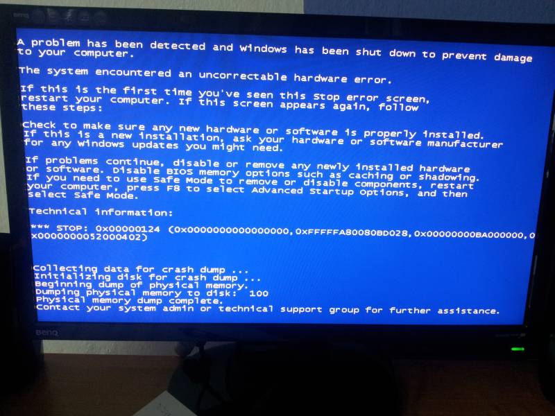

Jo a dneska po zapnutí PC, hned když se sotva načetl windows opět BSOD, takže dodávám konečně i fotku, třeba taky nějak pomůže a poradíte něco jiného než tu aktualizaci BIOSu :(
Obrázek v příloze

Jak jsem říkal, WHEA_UNCORRECTABLE_ERROR je hardwarového původu. Mnohokrát již vadný hardware koupíš.
To, že je to nové neznamená, že je to v pořádku.
Rád bych ti řekl, že je to způsobeno nějakým ovladačem, ale není.
Prostě to reklamuj.

Takže ze servisu CZC mi přišlo toto:
Vyjádření technika:
uvedená závada se neprojevila
test CPU - Prime95 - v pořádku
test RAM - MemTest - v pořádku
test VGA - FurMark, 3D Mark, Heaven Bench - v pořádku
test HDD - HDTune - v pořádku
aktualizace BIOSu z verze 3.6 na verzi 3.8
Takže snad to bude v pořádku, ale nechápu čím to jako mohlo být? Co když to bude zase dělat?
