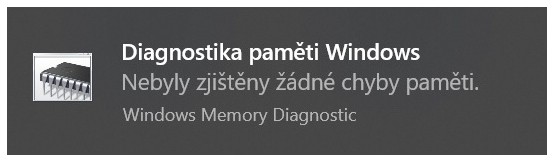

ITCrowd děkuji.
Projel jsem paměti, zvolil jsem rozšíření 2x a nebyly nalezeny žádné závady.

Dumpy a eventy, které jsi dělal, byly na minulou instalaci systému. Proto je budeš muset udělat znovu. To je celkem logické, nemyslíš?
Opět jsi nedodal informace o pamětech. Proč musím vždycky z každého něco páčit? Jestli je to tajná informace, tak si to zanes do servisu.
Re: nepravidelně padá do modré smrti
Já bych rád dal info o pamětech, ale po testu mi winy nenabízí nic jiného než co jsem již uvedl.
