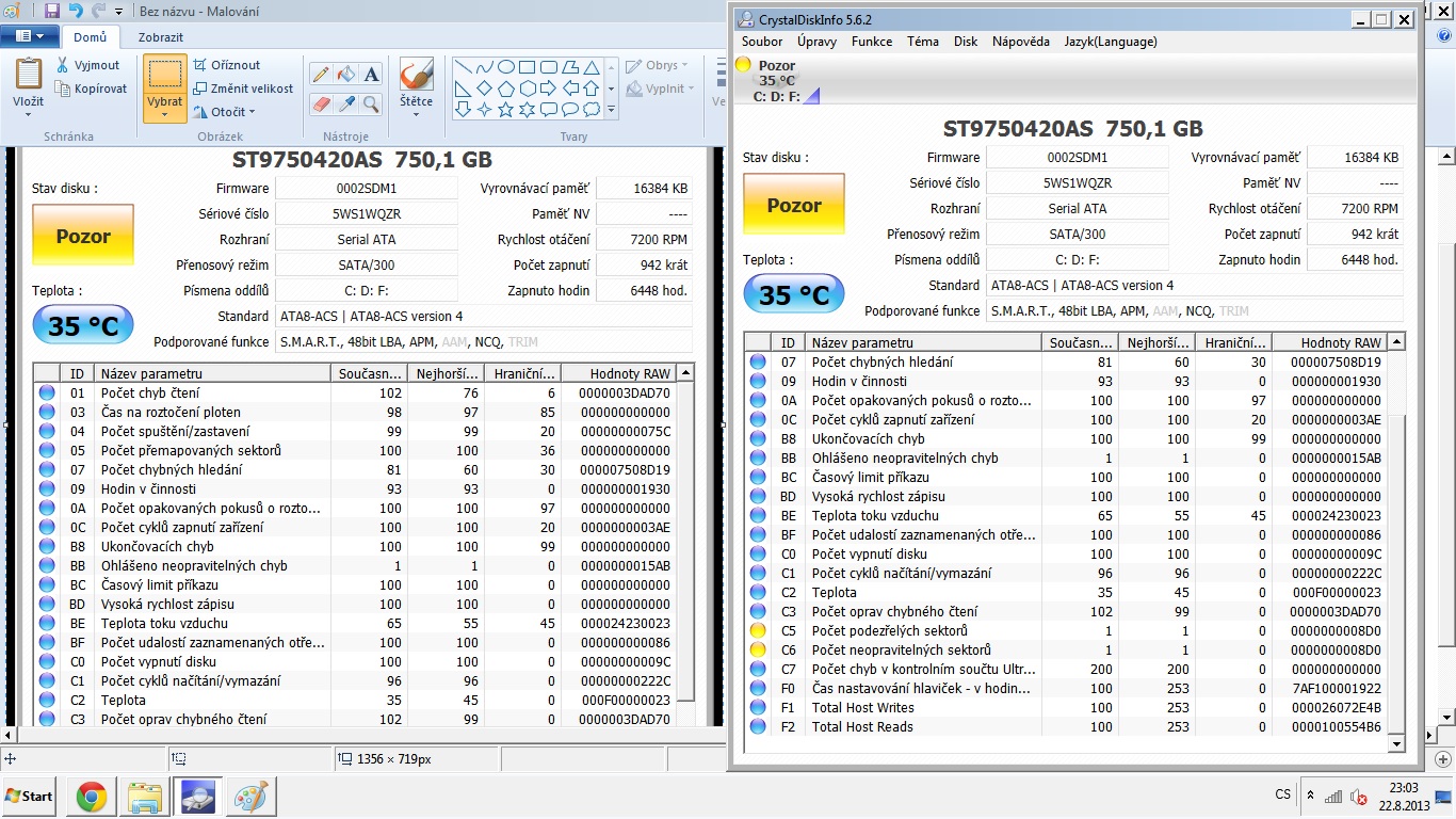

Stav disku lze ověřit programem CrystalDiskInfo. Vlož sem screen do přílohy (aby bylo vše vidět!).

Ten disk je hotovej, totálně. Na vyhození. Když si stáhneš HDTune a dáš Error Scan, tak tam určitě budou vadný bloky.

Na mizerném stavu disku to samozřejmě nic nemění.
