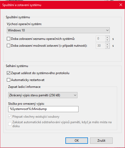

Zkus zaškrtnout to automatický restartování, jinak to máš dobře nastaveno, nevím v čem by mohla být chyba.

Divný, furt ten samý výsledek...
Dodatečně přidáno po 1 hodině 8 minutách 29 vteřinách:
Pánové, dobrá zpráva! Nějak jsem si s tím nastavením vyhrál a konečně se mi objevily minidumpy, rovnou dva, jestli je budete chtít, tak je radši přihodim oba :)

Jak sis s tím pohrál konkrétně? To mě zajímá, proč se to netvořilo.
Jinak tohle bude způsobeno odstřelením vlákna toho nového grafického ovladače, co jsi nainstaloval. Pokud na to nevydali hotfix, tak bude buď v další verzi, nebo ho vydají co nejdřív. Já bych se na zkoušku vrátil ke starší verzi, jestli to pomůže nebo ne, pak se uvidí.

Hrál jsem si s tím nastavením v Safe Modu, takže nevim mno... Prostě jsem zkoušel různý úložiště například, nebo odškrtávat ten automat. restart.
Takže s tím nic nemohu momentálně udělat? Teď nevím jak přesně se přechází k té starší verzi.. :D
Dodatečně přidáno po 5 minutách 29 vteřinách:
Už to mám :) ale myslím si, že to tím opravdu bude, protože 2 dny to jelo bez spadnutí, ale teď jsem nainstaloval ten novej a za chvíli BSOD na mě vyskočí.. :p

Môžeš odstrániť driver a nájsť od výrobcu starší driver. Odstrániš ho v Device Manageru.
