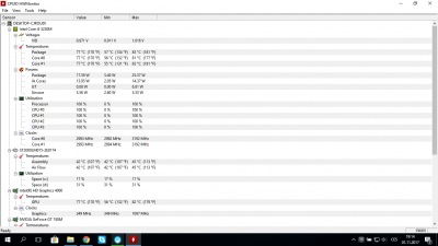

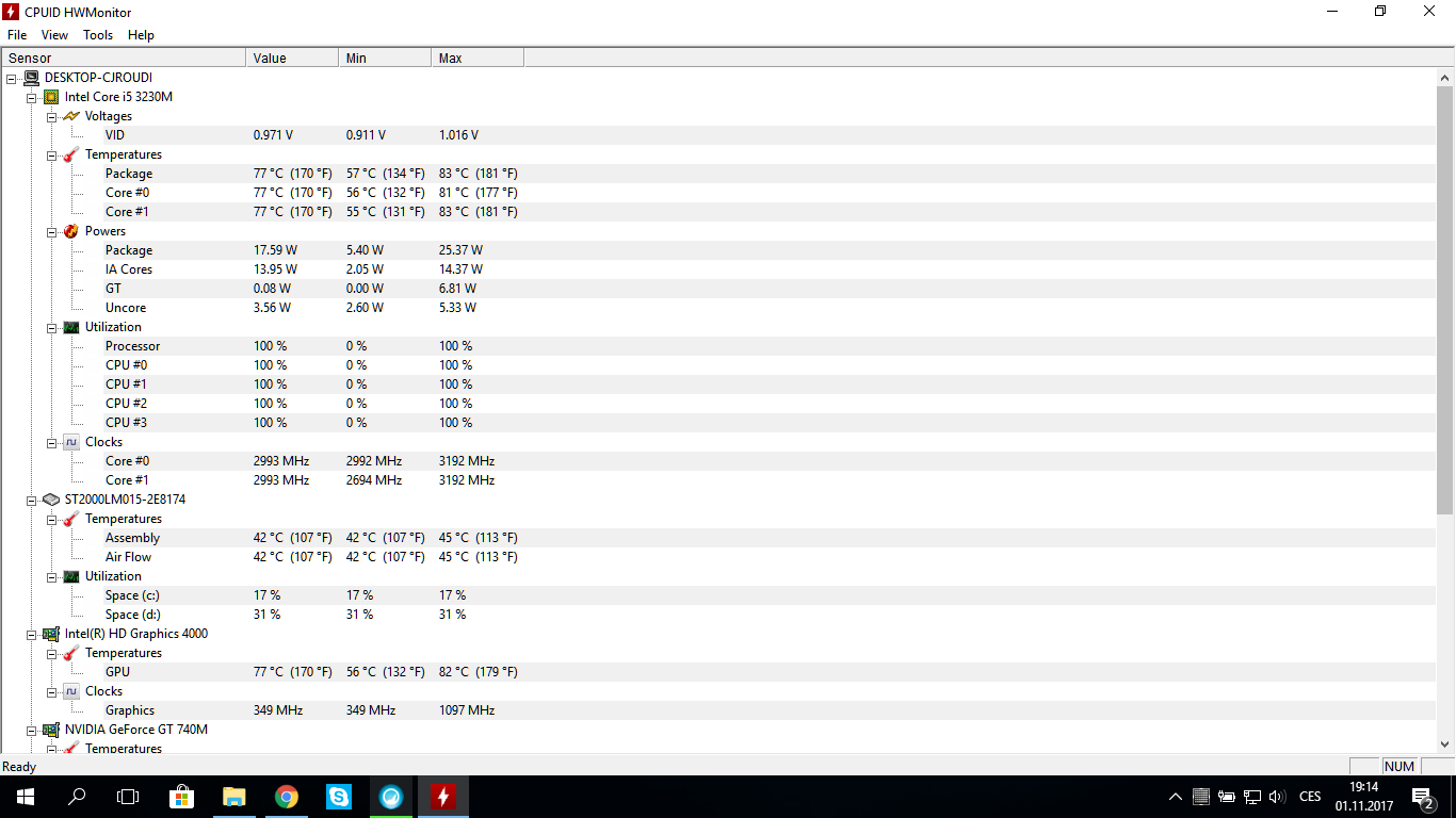

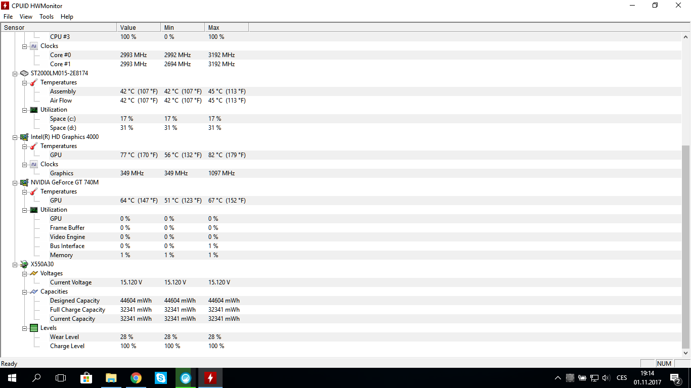

Po instalaci nových driverů Nvidia (pouze verze 369.09 nedělá problém) hodí PC buď instantně modrou, nebo při vypnutí PC začne bootovat v loopu (třeba 4x se vypne a začne bootovat) a pak hodí zase modrou. Doposud mi to házelo nvlddmkm.sys, teď mi to hodilo i MEMORY MANAGEMENT INTERNAL při pokusu o instalaci ovladačů. Přikládám 3 minidumpy (2 nemá velikost, zřejmě se poškodil při tvorbě), výpis z crystal disk info, screen s teplotami (ovšem bez běžící NVidia GPU-ten nahodím, až se mi podaří grafiku zprovoznit, zatím jede pouze IntelHD) a info o PC.

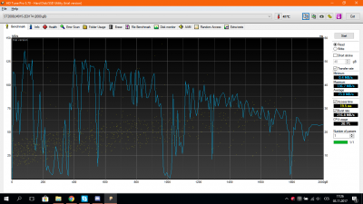

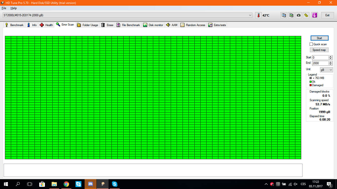

Prosím ještě udělej test disku v HD Tune (error scan a benchmark). Potřebuji screenshoty těch výsledků.

Ten disk ma 45 stupnu - byl ten notebook nekdy cisteny od prachu ?

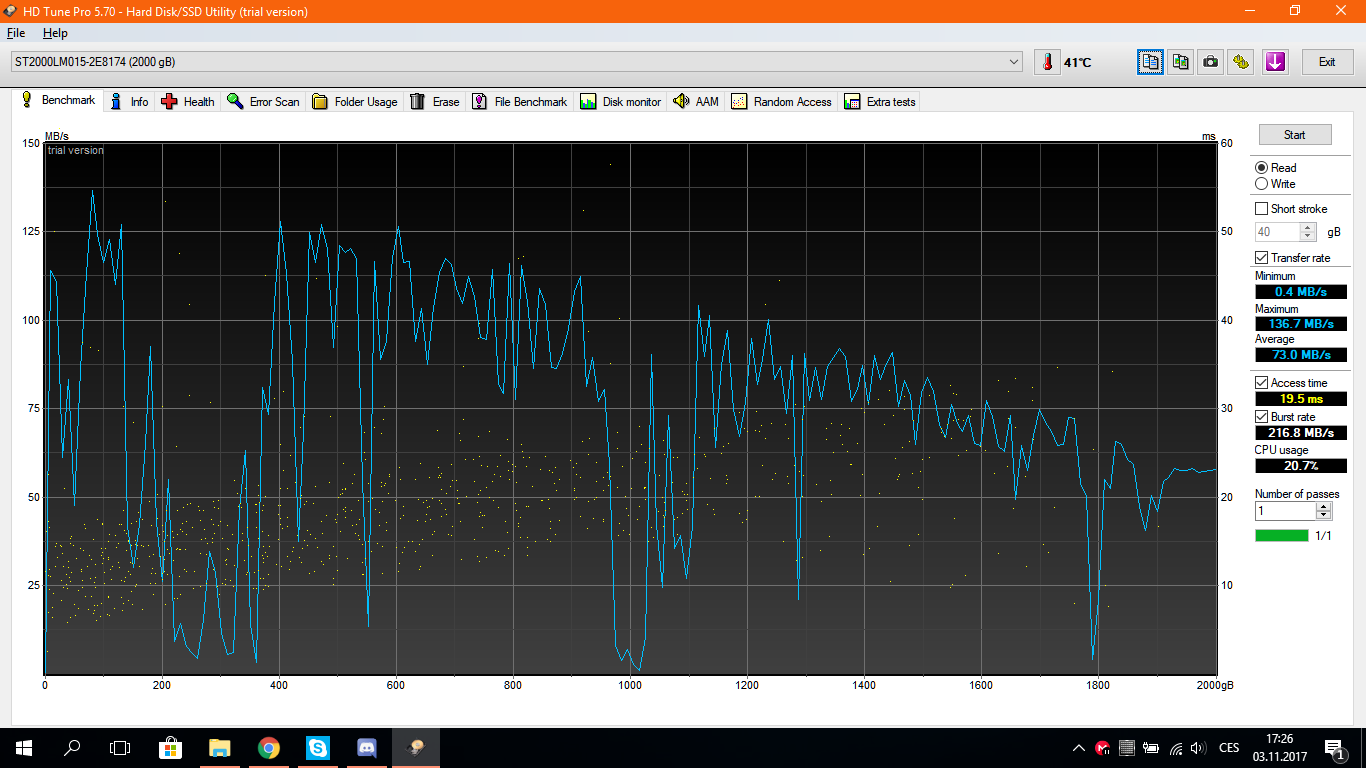

Děkuji za odpovědi. Přikládám screeny z HD tune (při error scanu tedy dosti nepříjemně pískal na to, že je nový), Memtest spustím jakmile se mi podaří nabootovat z flashky. Notebook je kompletně vyčištěný i přepastovaný. Že by byla vadná GPU mě taky napadlo, přecejen, už byl kvůli tomu jednou NB na reklamaci a dali mi novou desku, ale tehdy házel modrou pořád, teď jen na nových driverech a na některých starších ne, což mi neleze do hlavy, jak by to mohla být HW závada. Momentálně jedu na starších driverech, pokud je potřeba další dumpy, mohu to vynutit instalací novějších ovladačů.

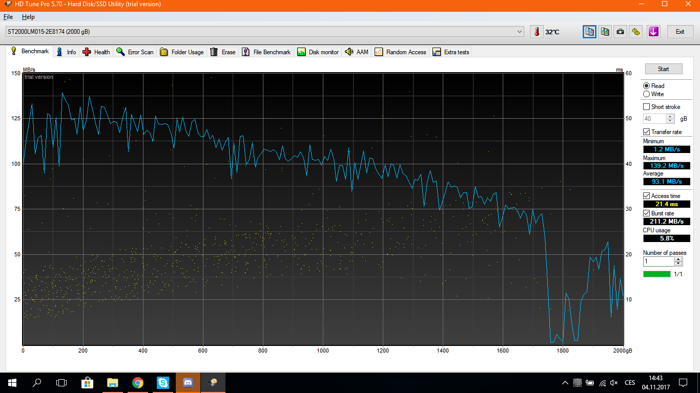

Disk se mi nelíbí. Takto by nový disk vypadat neměl. Co tě vedlo k výměně disku? Byly problémy tyto před výměnou?
Jinak bych se také přikláněl k té GK. Asi to vypadá na reklamaci.

Bootovací disk jsem dělal pomocí te jejich utility. Disk jsem měnil z důvodu vadného předešlého disku (úplně původní 1TB začal dělat problémy, na rychlo jsem splašil nějaký 8 let starý WD a ten teď začal zlobit taky, tak jsem koupil tento). Pokud je to tedy vadná grafika, holt nedá se svítit. Reklamaci mi už nevemou. Problémy byly i před výměnou.

Mno... Nevím, co si o tom disku myslet.

To já taky ne. Já bych ho vyměnil/reklamoval.
