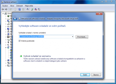

Stiahol,rozbalil...
dal som aktualizovať software ovládače - vyhledat ovládač v počítači

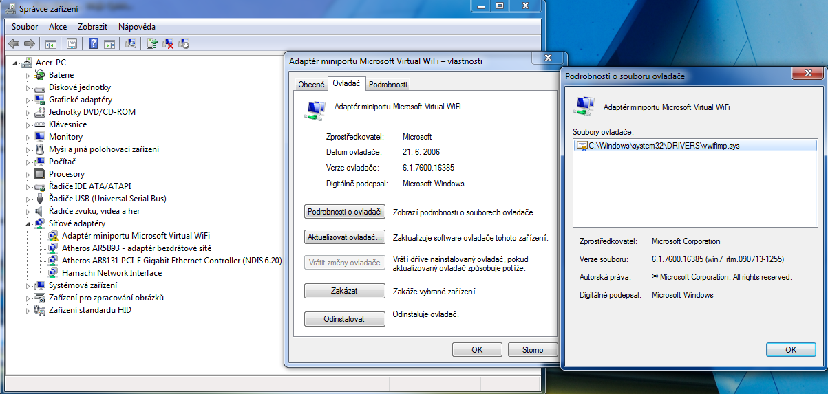

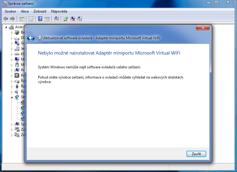

Jenže ty neaktualizuješ ovladač WiFi adaptéru AR5B93, ale snažíš se aktualizovat ovladač virtuálního WiFi adaptéru.
Aktualizovat musíš Atheros AR5B93.

Jo konečne mi to ide.
Ďakujem Vám.
