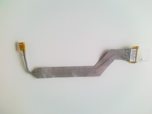

Ahoj mám problém s mojim notebookem je to znázorněno ve videjích ... Prostě obrazovka zbělá hodí tam jeden pruh ... po zaklapnutí a otevření normální někdy to musím udělat X* za sebou nekdy s notebookem můžete hazet třást a pod ale nic se nestane někdy zase se ho ani nedotknete hodí to sám , nebo při překliknutí v prohlížeci se to taky stane ... jak se to dá opravit nebo váš názor zda li se to vyplatí opravovat popř čím to může být a pod

Proč to dáváš do Code? Možná je poškozený kabel mezi grafikou a dispalyem.

Takže normálně rozebrat a spájet ?
Re: Obrazovka notebooku zbělání
To asi nepůjde. Já nevím jaký je tam kabel, asi něco jako na obrázku. Koukni na YT zda tam není návod na rozebrání a kabel bys musel koupit originál. Může být přerušený (nalomený) anebo jen někde uvolněný.
Ale netvrdím, že to je kabelem, ale je to pravděpodobné.

v záruce není jinak by nebylo co řešit ... vyměnit a skontrolovat kabel ještě dokážu
Na kabel se můžeš zeptat třeba ZDE :smile:
Ještě jde o to zda je to kabel k invertoru anebo displai
http://nahradni-dily.abax.cz/notebooky/ ... ok-4710-s/
Edit: Došlo mi, že když to zbělá, pak to bude asi kabel od grafiky.

Jenže problém může být v samotné obrazovce.
Nenapadá mne souvislost mezi poškozeným displaiem a ztrátou obrazu při pohybu?
Pic
Příspěvky: 23292
Bydliště: Východní Čechy
Příspěvek od Pic »
Mne také ne, ale je to zkušenost s jednou reklamací. Závada se projevovala stejně, jak uvádí tazatel a při reklamaci byl vyměněn display a nyní již půl roku bez problémů.
