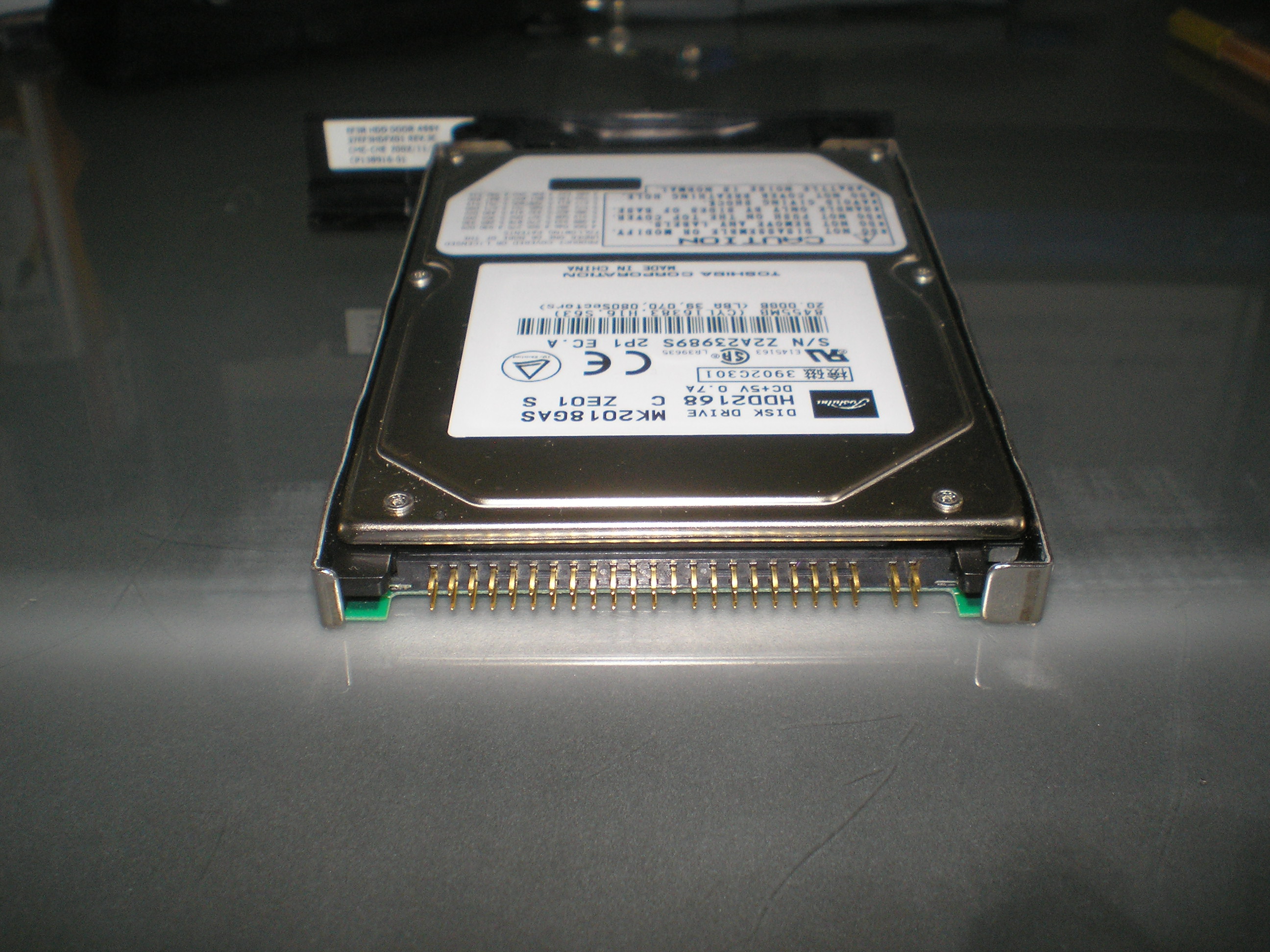

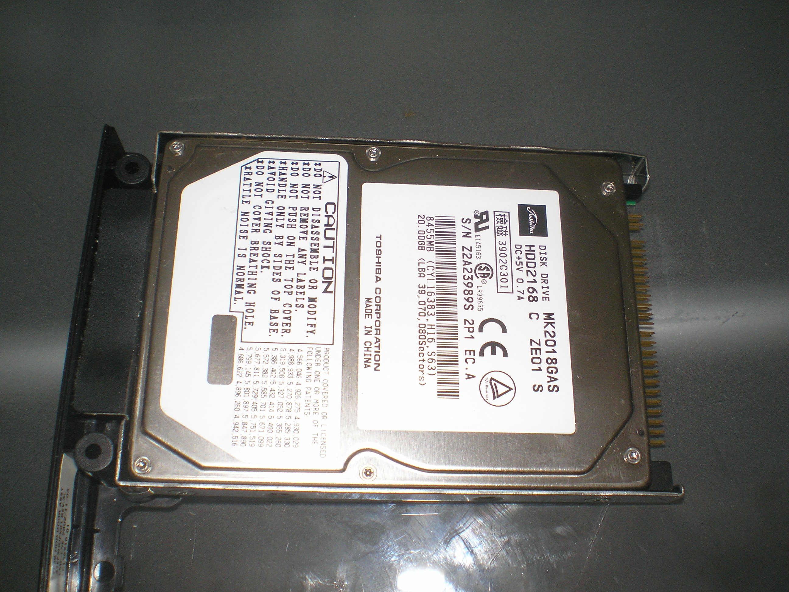

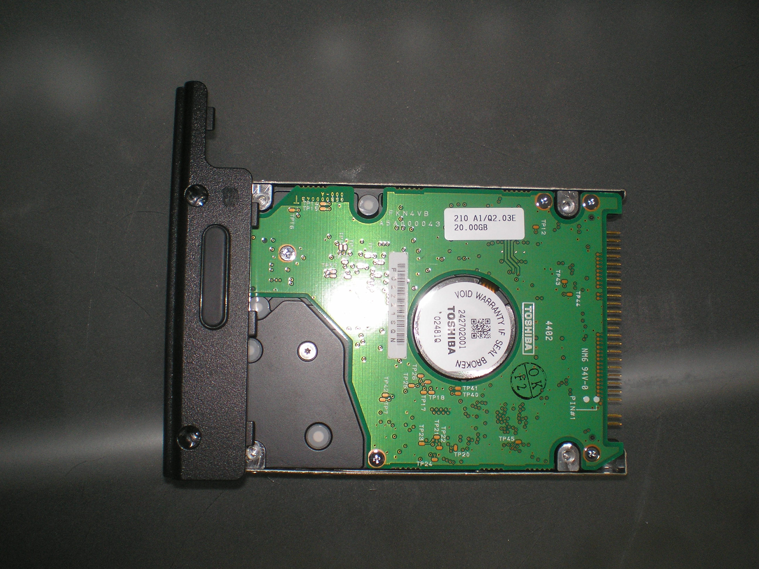

Ahoj, chtěla bych se zeptat zda tento disk vyndaný z prehistorického NB zapojím co PC pomocí tohoto kabelu http://www.czc.cz/premiumcord-redukce-2 ... 63/produkt.
Přečetla jsem již nějaká témata s touto problenatikou a nikde nebyl tak starý disk.
Další fotky disku:
Pokud by to nešlo tak mi prosím poraďte jaký mám pořídit kabel. NB umřelo dle znalce na základní desku takže disk by měl být v pořádku a je na něm bohužel účetnictví.
díky

zapojím co PC pomocí tohoto kabelu http://www.czc.cz/premiumcord-redukce-2-5-ide-3-5-ide-kabelova/65563/produkt
prakticky sis odpovedela uplne sama ..staci aby tva nova deska mela ide zbernici ale i to by nemel byt problem

To je ta sběrnice do které je zapojená CDromka? Takže tenhle kabel je prakticky redukce na kšandu od CDromky? Pokud je to hodně stupidní dotaz tak se omlouvám, ale v pojmech se nevyznám, vždycky se řídím tím co vidím:-) Ten disk teda bude připojený jako druhá CDromka?

Akorát bych si dal pozor na nastavení master / slave vzadu na CD-ROM a tom HDD. Jeden z nich jako master, druhý jako slave, pokud budou na jednom IDE konektoru v desce. Nebo každý jako MASTER na samostatném IDE konektoru v desce. ředpokládám že ten HDD z notebooku je nastaven jako MASTER. Takže pozor na to, aby je systém pak viděl oba.

Super díky, budou na jednom konektoru v desce, ale vzhledem k tomu, že CDromku mám jenom na ozdobu tak jí pro jistotu odpojím na dobu než z toho disku dostanu data. Doufám, že mi neshoří comp
Jdu ten kabel teda objednat.
