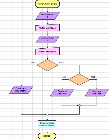

Potřebuji tento diagram zapsat do Pascalu
nuubix
Příspěvky: 20
Registrován: 03 úno 2012 09:15
Příspěvek od nuubix »
Zdravím, potřeboval bych podle tohoto diagramu sestavit program a tak se ptám, zda by se tu nenašel někdo ochotný, předem děkuji.
CZechBoY
Master Level 9.5
Master Level 9.5
Příspěvky: 8813
Re: Potřebuji tento diagram zapsat do Pascalu
Příspěvek od CZechBoY »
nějak ti tam chybí podmínky :D
jaktože nezvládáš takovýhle jednoduchý úkol?

nuubix
Příspěvky: 20
Já idiot. :D
true: (x MOD 2)=0
(x MOD2)<>0
x=0
false: (x MOD 2)<>0
(x MOD 2)=0
x<>0
Sám nevím, dlouho jsem chyběl a teď v tom mám celkem zmatky...
faraon
Příspěvky: 7408
Příspěvek od faraon »
Tohle ale vypadá spíš jako zjišťování sudá/lichá :o
Já bych na to porovnávání šel takhle:
Kód: Vybrat vše
if a=b then
   (shoda)
else
   if a>b then
      (a)
   else
      (b)
Naposledy upravil(a) faraon dne 06 úno 2012 19:45, celkem upraveno 1 x.
nuubix
Příspěvky: 20
Je to porovnávání dvou čísel, vůbec nevím, jak na to...
faraon
Příspěvky: 7408
Tak si ještě jednou pořádně přečti tu mojí předchozí odpověď a podmínky z ní si vepiš do příslušných kosočtverců v tom vývojovém diagramu.
Pak už ti stačí jen přidat readln, writeln a getchar...
Když po něm pojedeš prstem shora dolů, tak ti vyplyne i správné pořadí v jakém ty příkazy zapsat ;-)
nuubix
Příspěvky: 20
Diagram mám hotovej a teď to zkouším, ale nejde mi to, tak sem asi uplně neschopnej..
faraon
Příspěvky: 7408
Vlož sem kód, koukneme se co tam máš špatně :smile:
Kolik prográmků už jsi vytvořil?
nuubix
Příspěvky: 20
Nemá cenu sem ani vkládat kód, je to uplná blbost..

nuubix
Příspěvky: 20
Je prozatím tento postup správný nebo mi tam chybí ještě něco nadefinovat?.. (Konstanty apod...)?
Kód: Vybrat vše
program PorovnaniDvouCisel;
uses Crt;
var zadavane_cislo : Integer;
begin
  Clrscr;
WriteLn('******Program, ktery porovna dve cisla******');
WriteLn();
Write('Zadejte cele cislo: ');
ReadLn(zadavane_cislo);
WriteLn();
WriteLn('Program ukoncite stiskem libovolne klavesy...');
readkey;
end.
faraon
Příspěvky: 7408
Zatím dobré, akorát si tam nadeklaruj dvě proměnné, můžeš použít i ta písmena a a b z diagramu:
Kód: Vybrat vše
var a,b:integer;
A bylo by vhodné infomovat uživatele kolikáté číslo zadává, aby si třeba nemyslel, když dostane dvakrát za sebou stejnou hlášku, že v programu se vyskytl nějaký problém.
Nebo požadovat vstup dvou čísel najednou a načíst je jedním příkazem:
Kód: Vybrat vše
write('Zadej dvě celá čísla: ');
readln(a,b);
Pro přehlednost bys mohl udělat to odsazení u všech řádků mezi begin a end, stejně jako to máš u clrscr, časem přijdeš na to jak hodně užitečná věc to je :wink:
A stejně tak ho dělat u všech cyklů u větvení, aby se v tom dalo vyznat na první pohled...
