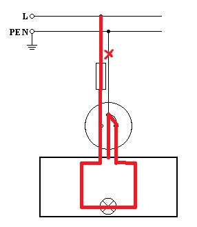

To, že vrtačka nevrtí v zásuvce neznamená, že je přerušený nulák. Pokud totiž ve "dvoudrátové" soustavě, kde je nulový vodič současně vodičem ochranným - tj. v zásuvce je pravá dutinky spojená s kolíkem - dojde k přerušení nulového vodiče, je na kostru spotřebiče, připojeného třížilově, přivedeno přes jeho odpor fázové napětí a spotřebič je tedy životu nebezpečný. To, že tě vrtačka nezabila, je pravděpodobně dané tím, že se jedná o spotřebič s dvojitou izolací, který je připojený dvoužilovou šňůrou, tj v zástrčce není dutinka pro ochranný kolík.
Každopádně "půjčit" si nulák od jiného obvodu poměrně dost hrubě porušuje normy.
A ještě jedna terminologická poznámka: zaměňuješ dvě věci: zástrčka je ta věc na konci kabelu, která má dva kolíky a jednu dutinku, to co je na zdi a do čeho se zástrčka zastrkává, je zásuvka
- Přílohy
- fáze.jpg (12.92 KiB) Zobrazeno 1272 x

Ona se teda nezměnila polarita, to fakt u střídavého napětí nejde, ale "změnilo" se zapojení zásuvky.
Je možné že je někde studený spoj na nuláku, pokud máš na stejné větvi zapojený nějaký spotřebič, tak ti před tím odporem může zůstávat zbytkové napětí, které tam doutnavkovou zkoušečkou detekuješ.
Odpojuj ze zásuvek postupně všechno co máš doma zapnuté (i počítač
) a zjisti jestli se to ztratí.
Vypínat nestačí, i ve stand-by režimu může být odběr dost velký.
