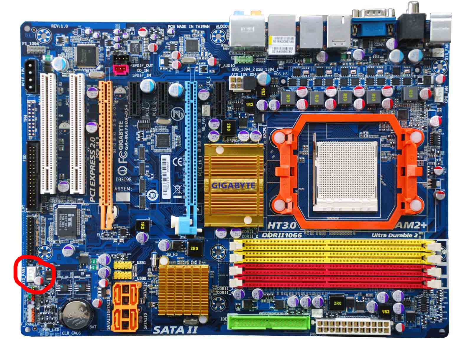

Pic : mam jen jeden na odhánění teplého vzduch ale není zapojený neboť sem nevěděl kam ho zapojit na desku
Blue Spirit : pasty sem dal maličko neboď tam trocha už byla a víc sem neměl takže pasty je tam optimálně a chladič sem čistil od prachu vysál sem ho takže je čistý jak dětská prdýlka.
Marfy: jj není tak drahý jen sem se potřeboval ujistit že je něco špatného v chladiči.
Re: Jaká je normální teplota při 75% a 100% zatížení ??
Jeden větrák a ještě nezapojenej je opravu sranda. Dej sem fotku jak to tam vypadá a někdo ti poradí kam to zapojit.

Příspěvek od majel007 »
Blue Spirit : haha máš pravdu je to sranda, ale jak pro koho.
fotku budu mít až asi zítra nebo večer. hodím ti ji sem a určitě budeš ochotný mi pomoct se zapojením. :D
Příspěvek od reddwarf55555 »
Napíš akú máš dosku.
Viď. príloha
Příspěvek od Žbeky »
A potom ještě vpravo nahoře je druhý SYS_FAN a CPU_FAN. Se potom nemůžeš divit že se to přehřívá, když tam ten vzduch stojí
uznávám za je to blbost ale já to fakt nevěděl. ale bohužel to nic nemění teplota sice tak moc nenarůstá ale stejně roste pomalu ale jistě.
