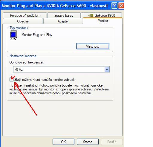

U XP:
Pravou myší na Plochu a vybrat Vlastnosti - Nastavení - Upřesnit - Monitor, a zde zaškrtnout.

@Blue Spirit: To Skrýt režimy už jsem taky zkoušel, ale ničemu to nepomohlo :(
