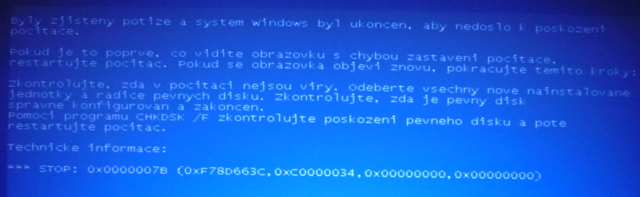

Ta hláška o zrušení instalace v zájmu ochrany počítače pochází od Windows? Mohl bys ji, prosím vyfotit a vložit sem jako přílohu?

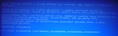

Jo, je to z windowsu. Ještš nevim, jestli jste mě pochopil ta hláška se objeví po tom, co se zkopírují instal soubory, respektive před výběrem oddílu, formátování, atd. Tady je ten obr, ale bojim se, že to neni k přečtení. Jestli chcete ten kod tak ho opíšu.
// Obrázek jsem oříznul (nechal jen informace s textem) a nahradil přílohu.
// Navíc jsem z něj odstranil zbytečné EXIF. Velikost klesla z původních 872 na pouhých 158 KiB
// Myloš
--- Doplnění předchozího příspěvku (10 Pro 2010 22:18) ---
Za tohle díky, co si myslíte, že bych měl zkoušet dál?
Původní obrázek nahrazen čitelnějším. Myloš

Ahoj, tak přepnutím v Biousu z AHCI na IDE se mi po několika hodinách podařilo nainstalovat WINDOWS XP, ale teď řešim, jak nainstalovat Win 7, protože ni vždycky napíše, Ať vložím disk s ovladači pro mechaniku...
