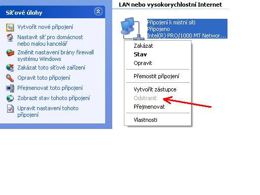

Víte někdo jak to odstranit. Síť můžu zakázat, opravit a kdoví co ještě, ale já ji potřebuji odstranit.
Tedy jak zprovoznit zšedlé tlačítko odstranit? Viz. screen.
V podstatě mi jde o to, nastavit síť tak, jako kdyby to bylo poprvé. Můžu sice odinstalovat, resp. přeinstalovat síťovku a vytvořit novou síť, ale mám dojem, že se mi to načte s nějakými chybami. Proto bych chtěl začít od nuly.

Odstarníš ho jednoduše odinstalováním ovladače ve správci zařízení. Jinak nevím jaké chyby máš asi na mysli

... o tom jsem psal, odinstalovat ovladač síťovky můžu, ale při další instalaci se pro mne nic nezmění. Já chci zprovoznit to tlačítko - nic víc. :smile:
Ono to vlastně není tlačítko, ale je to šedivé.

Ale odinstalováním ovladače ten adaptér ODEBEREŠ. To je prostě ekvivalentní. Takže problém je spíš v tom, že počítači nesedí základní nastavení a chce abys mu to pomohl nastavit

Tlačítko v této volbě sice nefunguje, ale když si najedeš na Uspořádat a klikneš na odstranit, tak to v pohodě jde.
Ale připojení nesmí být aktivní, jinak to vyhodí hlášku, že nelze odstranit připojení, které je právě používáno.
To možná jde když tam je více připojení, potom je co uspořádat, ale když je tam jedno, tak to uspořádat nejde a tedy ani odebrat.

Toto přece není zobrazení síťového adaptéru, ale síťového připojení!
Pokud adaptér odinstaluji a znovu nainstaluji, pak tam nic není. Teprve když vytvořím nové připojení tak se mi tak ikona zobrazí.
Nicméně jsem si s vaší pomocí ujasnil jednu věc, tato ikona lze odebrat pouze v případě že je tam více připojení - myslím tím ten šedivý příkaz Odstranit. :smile:
Já si myslím, /netvrdím že to tak je :lol: / že v registrech je nějaký chybný záznam, který se mi vždy při vytvoření nového připojení opakuje.
To by se teotreticky mělo odstranit odinstalováním síťovky, ale teorie a skutečnost jsou si někdy velmi vzdálené. :smile:

Ale je tam, vždy po nainstalování ovladače se ti tam zobrazí. A je to adaptér, nikoliv připojení. Pc je připojený k netu mnoha spojeníma. Adaptér je vždy jen jeden.
Toto bude na 99% HW chyba
