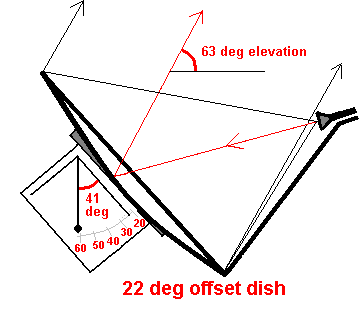

Pochopili jste to zprávně jde o to umístnit Ns5 do ohniska paraboly.To nastavení bude sice trochu trvat,ale toho se nebojím,mám skušenosti s příjmem satelitů.Spíš by mě zajímalo jestli se nějak neprojeví úbytek vysílaného signálu ode mě,abych to co získám lepším ziskem na příjmu nezaplatil ztrátou na výstupu.Jinak jen odhadem bych si tipnul že ziskovost by se měla dostat někde k 24 dBi oproti původním 14.A to by už stálo za úvahu a trochu práce (v ideálním případě až k 32 dBi při průměru paraboly 90cm).A hlavně díky vyzařovazí charakteristice paraboly by se minimalizovali ostatní rušivé elementy na příjmu.

Netuším jaký vyzařovací diagram tyto antény mají, ale asi kruhový a pak by to vadit nemělo. Ta parabola ovšem kvůli příjmu musí být ofset /i když ta klasika už se asi nepoužívá/, aby nestínila signálu který jde do paraboly.

Pánové, přečtěte si něco o parabole. Funguje stejně pro radiové vlny, jako pro optické. Parabola má úzký vyzařovací lalok, tedy soustředí vysílanou energii do menší plochy a tím zesílí signál (energie je soustředěna do užšího svazku) a naopak při přijmu soustředí zachycenou energii na aktivní prvek, který ji přivede do přijímače. Vhodnější pro takovéto experimentování je klasická parabola a ne ofset.

S tím ofsetem jsem to myslel tak, aby ta anténa v poměru k parabole nebyla veliká a nestínila příjmu signálu. Ostatně proto se ofsety začaly používat, aby se lnb dostal mimo osu odrazové plochy.

Je uplně jedno jestli použiješ středovou nebo ofsetovou,pokud máš trochu zkušeností s nastavováním upevnění lnb do ohniska a nastavováním paraboly na zdroj.Ofsetky se začali používat hlavně pro jejich jednoduchost na montáž a taky kvůli povětrnostním vlivům.Ze středovky ti při vyší elevaci nespadne sníh a to byl dřív kvůli použitým materiálům dost problém,ztrácela pak zisk,někdy docházelo až k úplným výpadkům signálu,proto se u nás uchytlo pásmo K a třeba v arabském světě C na který je lepší středovka(potřebuješ větší průměr paraboly).
