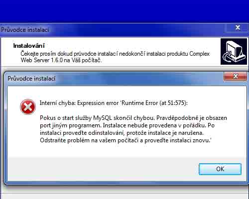

Ahoj, intaluju Complex Web Server a při dokončení mi píše, že je obsazen port 80 a nejspíše nebude správně fungovat.. Taky že jo, php scripty mi na localu nejdou. Nevíte někdo, jak se toho zbavit? Jak zjistím, kterej port je čím obsazen? Popřípadě jaký port bych Complexu mohl přiřadit?

Program píše na konci instalace toto

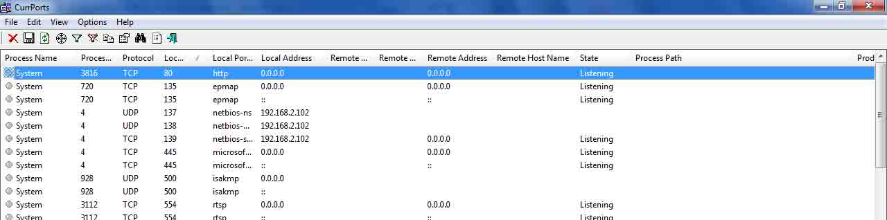

CurrPorts 1.07-hlídání portů.zip
Stene
Příspěvky: 3124
Bydliště: Jihlava
Re: Port 80 je obsazen
Příspěvek od Stene »
Tak to vypadá asi takhle..
