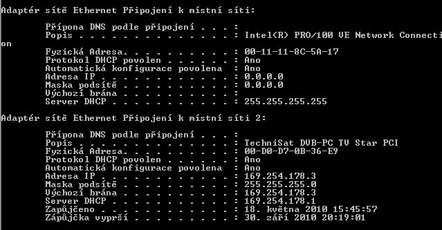

Jo přes cmd příkazem "ipconfig /all". Nejlépe sem dej scrren co ti vyjede

Jakou IP máš teď? Nejlépe zas screen a nejlépe sem a ne do SZ, nikdo tě hackovat nebude, nemá jak.

dfs
