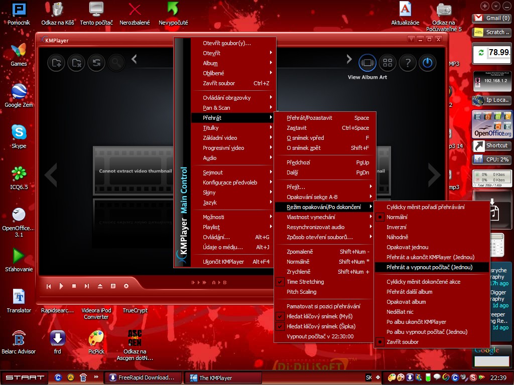

Re: Znáte video přehrávač, který na konci vypne počítač?*
Příspěvek od brano »
http://www.kmplayer.com/forums/showthread.php?t=15045
Tu máš najnovšiu betu KMplayer (30.9.2009)
Pozrel som sa, lebo ho mám aj ja a našiel som to.
Přehrát - Režim opakování/Po dokončení - Přehrát a vypnout PC
Do menu sa dostaneš ak klikneš pravým tlačidlom na lištu prehrávača hore, prehráva všetko možné a na tej stránke čo som dal hore nájdeš aj plno skinov. Rozbaliť(ak sú zbalené) najlepšie na prac. plochu a potom ich vystrihnúť do Program files - The Kmplayer - Skins.
