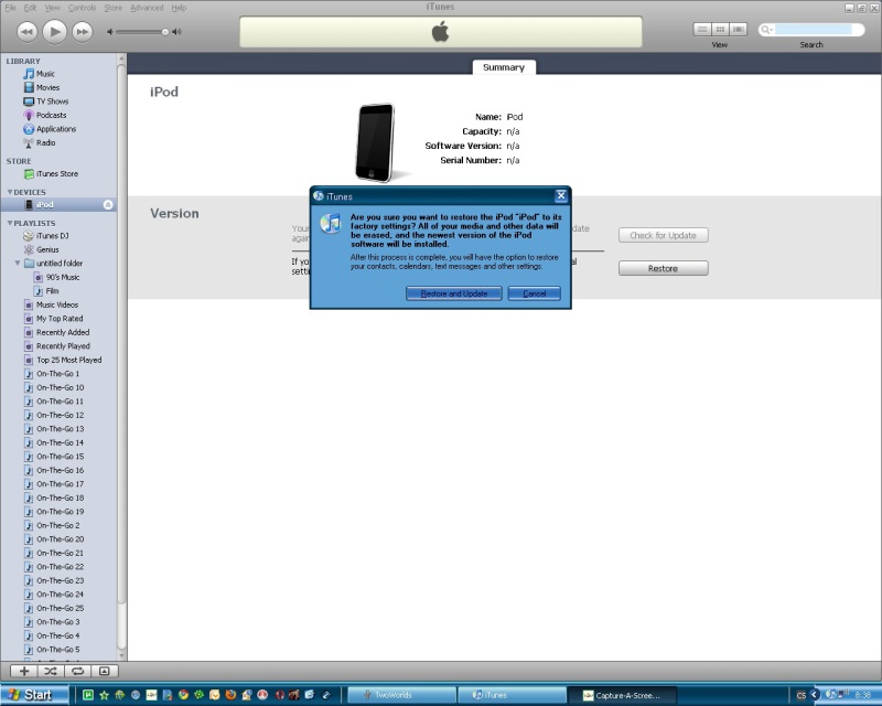

Ahoj, dneska se mi na iPodu Touch 2G ukázal velký problém. Chtěl jsem aktualizovat z fw 2.1.1 na 3.0, ale hodilo mi to tam nějakou chybu. iPod pracoval správně. Ale pak jsem si stáhnul přes iTunes 2.2.1 a v průběhu aktualizace na iPodu se ukázalo tohle: http://support.apple.com/kb/TS1275 (horní obrázek) A teď z toho nejde vyjet, iPod nevidí iTunes. Když iPod zapnu, tak se objeví logo apple a po sekundě naskočí již zminovaný obrázek. Nevíte, jak to vyřešit?
EDIT: Spouštění iTunes: iTunes has detected an iPod in recovery mode. You must restore this iPod before it can be used with iTunes. Dám restore-preparing iPod for restore-iPod blikne a vypne se a zapne, obrazovka svítí,

Už som si pozrel ten horný obrázok. Pýta sa ťa, či chceš aktualizovať software v iPode, lebo ho máš zrejme starý a že stratíš všetky súbory, čo je samozrejmé. Takže asi treba dať áno, aby sa ti program v ipode aktualizoval a potom iPod odpojiť a znova pripojiť a mal by sa automaticky synchronizovať, takže sa ti tam zase všetka hudba, filmy atď. znova dá naspäť, ak si medzitým nepresunul niektoré súbory z pôvodného miesta kde ich máš, napr. na D niekde v dokumentoch, alebo kde. Ale skús dať do poriadku aj ten Itunes, ako som písal vyššie. Čau.

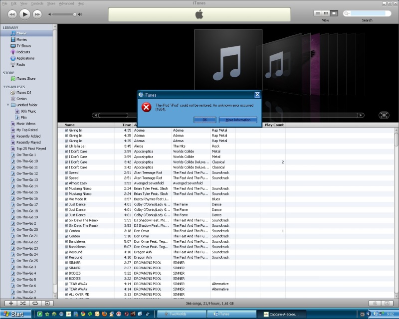

Byl jsem v práci, dřív jsem nestihl odpovědět. Error 1604 je celkem bežná chyba, i mě se stala při pokusu o nahrání nesedícího firmwaru, když si to hodíš do googlu vyjedou ti následující možnosti:
- zkontrolujte zda používáte správný firmware, tahle chyba se zobrazí pokud chcete nahrát firmware určený pro 3g na 2g
- restartujte počítač a zkuste znovu
- vyzkoušejte na jiném PC
- vyzkoušejte jiný USB port
- odinstalujte a znovu nainstalujte iTunes

No tak to nakonec pro jistotu bude putovat na apple :cry: Radši už do toho nebudu drbat. Ale obrázek iTunes a USB se ukazuje dál
