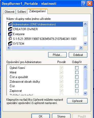

Zdravím, potřeboval bych poradit. Na svoje pc občas pouštím bratránka a potřeboval bych mu omezit pravomoce. Založil sem mu pod Windows uživatelský účet s omezenými právy. Ale co mě štve je že mi klidně může hrabat do věcí co mám na disku. Nešlo by nějak zamknout disk jen pro něho a případně mu vytvořit nějaký malý (síťový ?). Aby se prostě nedostal normálně na disk co je v pc ale jen na jeho část.

Re: Omezení práv uživatelů.
Jaký máš OS ?
Pak by šlo jenom o to,převzít vlastnictví složky nebo změnit atributy tak, aby neměl právo číst , zapisovat a spouštět cokoliv ve složce.
Professional nebo Home ?
U složky ,kterou nechceš ,aby viděl nastav jeho oprávnění.
Na složku klikni pravým tlačítkem myší ,dej vlastnosti a poté záložku zabezpečení ,tam vyber jeho účet a navol,co si může a nemůže dovolit. Doporučuji si to poté ověřit na jeho účtu.
Mám Home
U home to nejde !
Vygůůglil jsem následující: http://brej.o106.com/sdileni-ve-windows ... me-editon/
Záleží i na filesystému, jestli máš NTFS, můžeš si pohrát. Naproti tomu na FAT32 toho moc neuděláš ...
