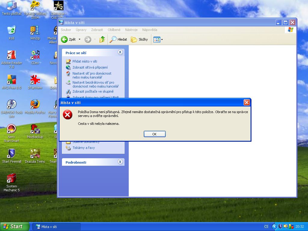

Nedaří se mi rozchodit dva počítače k sobě,sdílení tiskárny atd,prostě nic!Když byly na jednom z nich Win98 šlo to v pohodě,Nyní jsem koupil i na druhý XP home a nemůžu to rozchodit.Pokud kliknu na Zobrazit místa ve skupině tak se mě na jednom zobrazí oba počítače ,ale na druhém tato/viz.foto/hláška.To se ovšem střídá .Jednou je to na jednom a jindy je to přehozený.Přičítám to tomu,že se to mění podle toho který počítač zapnu jako první.Prosím o pomoc.Samozřejmě jsem na obou spustil standartní Průvodece pro vytvoření sítě atd.

Sorry!!!Já blb jsem sem nedal tu fotku!!
Pak si nemůžeme rozumět!Jak jsem, psal už jsem nějaký počítače propojoval,tak ty návody znám,Ale vždy to šlo naprosto hladce.Jen teď je problém.Vždy to bylo ale Win98 s XP.Což by nemělo mít vliv,ale přesto to píšu,Tady bude púroblém někde jinde.Možná v právech????
Tak to foto¨.Ještě pro porozumění-pracovní skupina se jmenuje Doma/zákl.nastavení/.

Samozřejmě .Na každým počítači je stejně jen jeden uživatel.Mimochodem ,před chvílí mi to na chvíli šlo,ovšem opět se to zmršilo a já nevím čím to bylo
Hrál jsem si z Keriem,tak už jsem myslel,že to dělá on/což je stále možný/ovšem když jsem okna zavřel a zase otevřel už to zase jelo jen na jednom počítači.Z jednoho v pohodě sdílím,ale opačně ne.Tak jsem na obou Kerio vypnul,ale už se nic nezměnilo
Tak to asi tím nebude.Když to na chvíli fungovalo,tak jsem i něco vytisknul.Takže jak říkám,spojení nějaké je ,ale ...Že by ghost in the machine??

Tak já nevím.Po mnoha pokusech jsem dospěl do stadia,že jsem v Keriu povolil Microsoft file and printer sharing-což jsem neměl
Ovšem zkoušel jsem neúspěšně vypínat ten celý modul.Tak,teď je to o dost lepší.Ovšem pořád je to nějak vachrlatý,neboť i při tomto,se mi někdy povede spojit až třeba na potřetí jinak mi to ukazuje onu zporávu na snímku!?Což je úplně nepochopitelné..Pokud je něco povolené tak to buď jede nebo nejed?Nebo se mýlím?
