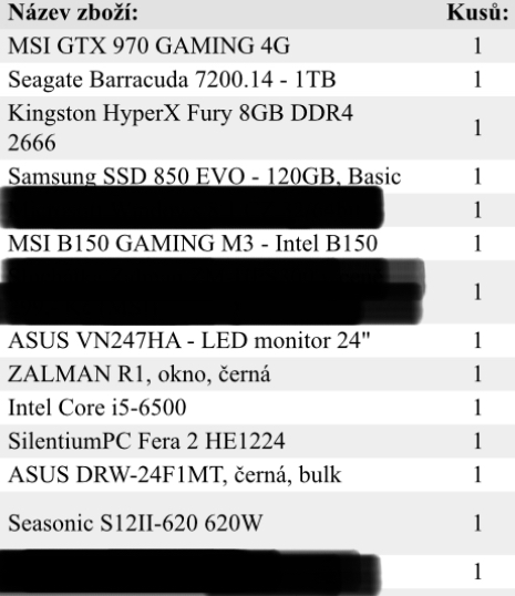

Jestli je teda mrtvá MB, tak moje otázka zní - má cenu upgradovat setup viz příloha (akorát jsem dokoupil jednu stejnou RAMku), nebo by bylo lepší koupit celý nový počítač?
