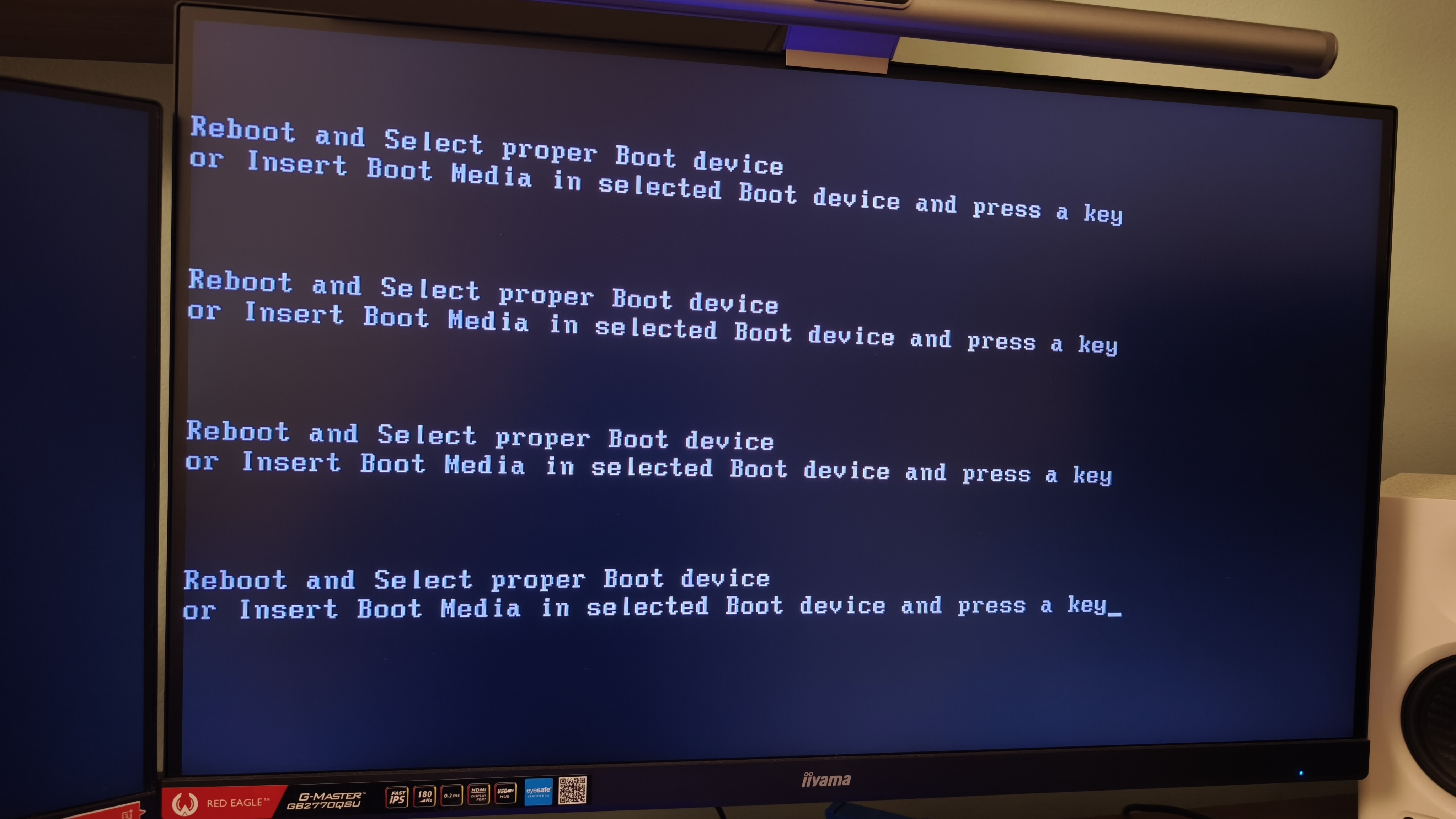

MÁM 3HDD (SSD, kde mám OS a 2 HDD NTFS) Vzhledem k tomu, že nemám místo ve skříni na další velký 3.5" disk jsem nucen jeden disk odpojit, to je ale jedno.
Problém je, že když jeden disk odpojím a připojím ten novej (viz. odkaz), tak mi pc píše, že není z čeho nabootovat, když odpojím druhý a znovu zapojím ten první + do toho ten nový, tak pc nabootovat jde, v čem je problém?

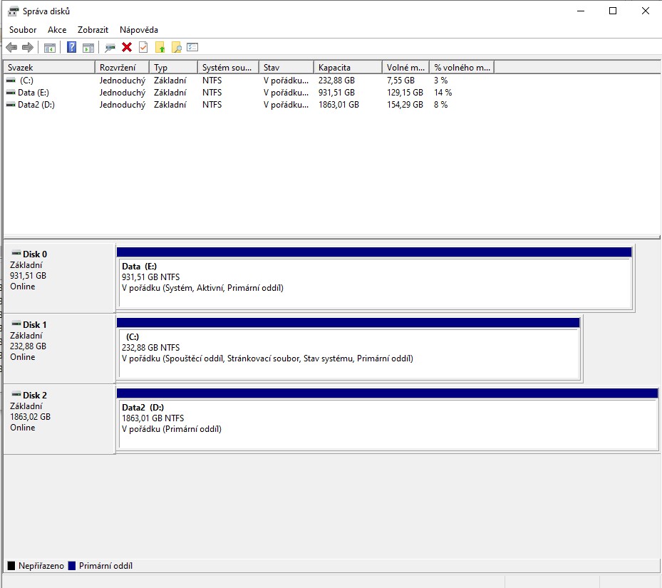

Re: PC při připojení HDD nejde nabootovat
Loader operacniho systemu mas na jinem nez systemovem disku.
Tedy pri instalaci Windows musel byt zapojen vic nez jeden disk.
Nech zapojene vsechny disky a udelej screenshot ze Spravce Disku.
Zapoj to tak, aby sly spustit Windows. To na screenshot staci.
Tam bude videt, kde je jaky oddil.
Kdyby to bylo spravne (vsechny oddily na systemovem disku) pujde spustit PC jen s tim SSD.

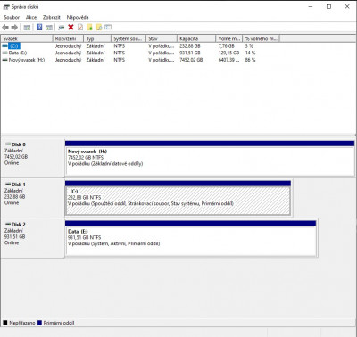

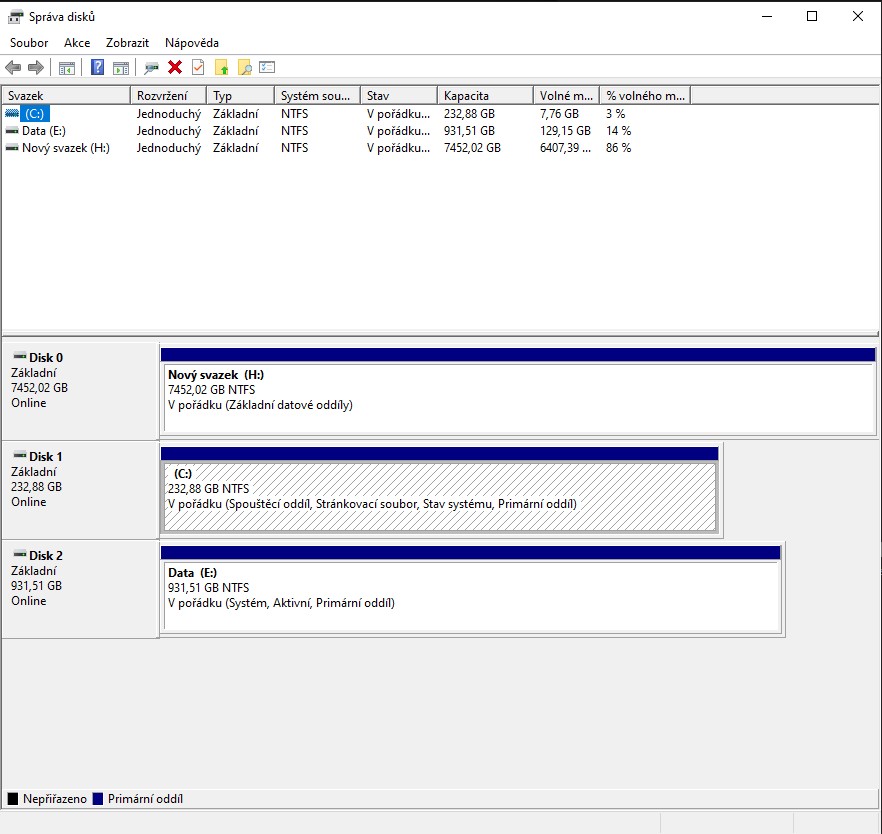

Když se nesnažím připojit nový 8TB disk
Jediná možná varianta, kdy lze nabootovat s novým 8TB diskem.
Pri to E máš popis.
A proc na takhle novym zeleze nebootujes z UEFI? Tady vidis, kam to vede...
Ale vcelku snadno to opravis s instalackou Win - uriznes 260MB z C: na SSD a tam vrznes bootmgr s BCD.
