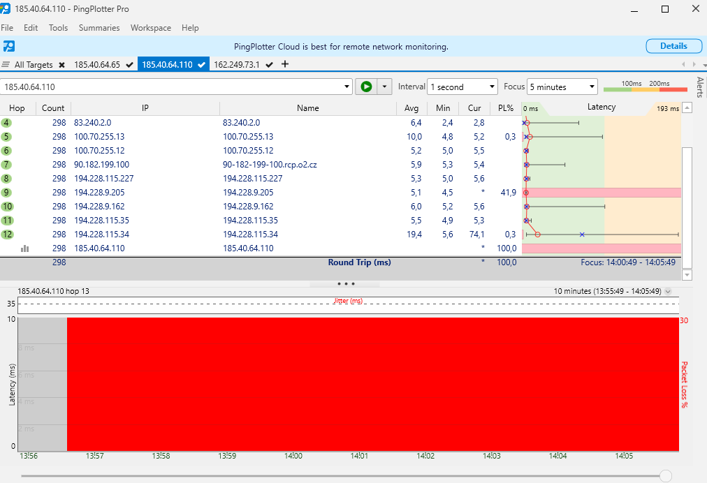

Zdravím, před pár dny jsem začal mít problém s MS u League of Legends. Zajímavé je, že po zasekané hře League of Legends jsem zaplul jinou hru. Všechny ostatní hry jsou bez jediného zaseknutí. např. CS:GO, Rainbow six siege. Po chatu s podporou mi byl sdělen konečný verdikt, že je tam větší ztráta packetů a měl by to být problem providera. To si já osobně nemyslím, když všechny ostatní běží plynule. Dnes jsem zkusil naistalovat a hrát Valorant, což je taky hra od Riotu a absolutně nehratelné skrz vysoké MS. Budu rád pokud někdo má nějakou zkušenost nebo radu. Hra běžela skoro 9 měsíců bez problému až teď je někde chyba.

Pingplotter jsem měl stažený a creeny jsem posílal na podporu, kde mi napsali, že je tam velké procento PL (packet loss) a že je to nejspíš chyba providera. Ale skoro 9 měsíců to šlo bez problému, tak nevím co by se změnilo. Pochopil bych to kdybych měnil providera, ale takhle. Když je stále vše stejné.
V pingplotteru se nevyznám.
Příspěvky: 55062
Re: League of Legends - vysoké ms pouze u her od riotu
Packet loss - kde presne ? Vloz sem ty screenshoty at je vidime.

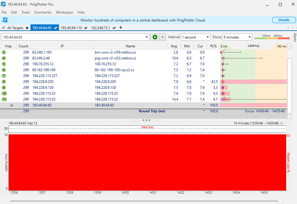

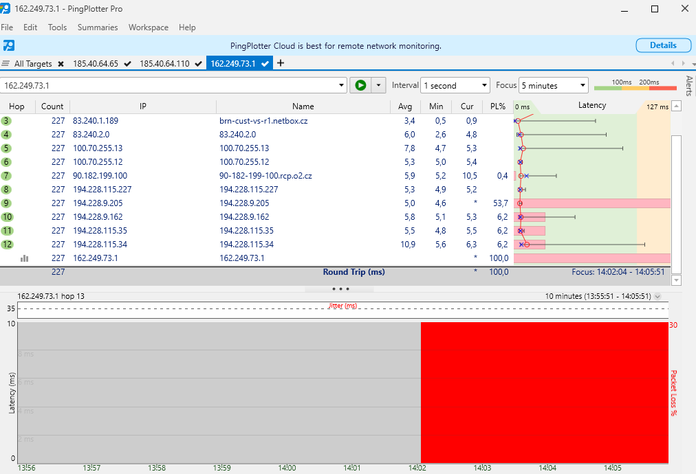

Posílám screeny, co jsem posílal na podporu.

Příspěvky: 55062
Vidis tu radku, kde je ten velky packet loss? Tak tam je problem.
Ta IP adresa patri O2 - tak at O2 kouka resit nebo jim reknes ze prechazis k jinemu poskytovateli, ze oni jsou na nic.
Takto poznas, kde problem je - casto je treba i na domaci wifi.
