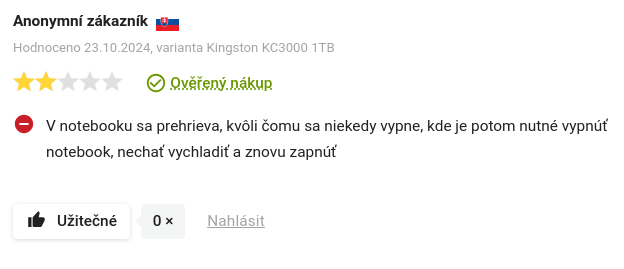

Z odkazu:
Z odkazu:
Re: Výběr NVMe SSD do notebooku
Škoda,že nenapísal typ toho NTB.Ale veď v pohode Ty si vyberáš.

Myslel som NTB toho anonyma.
