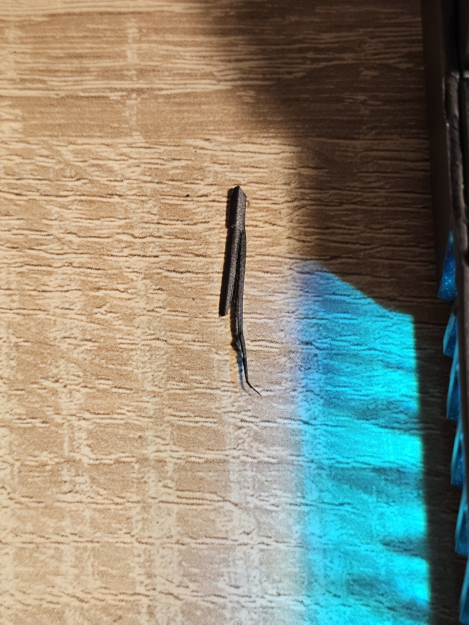

stal se mi problém s mým notebookem Lenovo Legion 7 16ACHg6, který jsem měl uložený v pouzdře. S čím jsem nikdy nepočítal, že se jednou stane, ale stalo se, syn mi ho shodil ze stolu na plovoucí podlahu. Po vyjmutí notebooku z obalu jsem zjistil že, zip lze těžce rozepnout. Pád jsem samotný neviděl, ale notebook spadnul přímo na ten zip, který byl zapnutý na levém boku. Zip jde otevírat ztuha, takže poškození šlo skrze něj. Na stejném místě (kde byl zip) na šasi notebooku mám poškozený rámeček větrání a trochu zdeformované šasi v této části. Z rámečku mám odštípnutý kus plastu. Pro lepší orientaci přidávám foto. Přemýšlím co s tím. Notebook po všech stránkách funguje normálně, ale toto mě velice mrzí. Je servis toto schopný opravit? Zjistil jsem, že by minimálně musel vyměnit spodní a horní kryt, kterého se poškození týká. Máte někdo s tímto zkušenosti? Řešili jste něco obdobného? Jak realizace opravy probíhala a na kolik finančně vyšla? Případně můžete doporučit nějaký pozáruční servis Lenovo?

Takoveto poskozeni muze kazdy opravit sam, nema cenu nekomu platit za vysroubovani nekolika sroubku.
Staci najit kryty na AlIExpressu, objednat a prendat do nich vsechny komponenty. Odhaduju tak 3000 Kc max.
Samotna spodni cast vany stoji 60 USD, pokud je to jedina poskozena komponenta bude oprava stat tech cca 1500 Kc.
O neco vic s garantovanym dorucenim do 2 tydnu:
https://www.aliexpress.us/item/10050040 ... ry_from%3A
Nutno overir part number ze souhlasi s modelem co mas.
Co se tyka servisu, temer vsechny co znam uz skoncily pro nedostatek zakazek, dneska uz skoro nikdo notebooky
neopravuje. Pocet zakazek nestaci aby byla sluzba rentabilni. Seznam autorizovanych servisu ma Lenovo na webu.

Samooprava mě taky napadla. Nikdy jsem toto nedělal, tak nevím jaké úskalí by mě při tom mohlo potkat. Když se to vezme kolem a kolem, tak je to o tom odstranit šroubky, odpojit kablíky a přemístit hardware do nového šasi. Ale nevím no. Na AlIExpress jsem se díval taky, ale našel jsem pouze spodní díl. Kdybych řešil pouze tento, tak samooprava je bez debat. Ale mám poškozenou ještě horní část a tam už by to chtělo větší se hrabání ve vnitřku notebooku. Navíc tento díl se mi na Aliexpressu nedaří jako samotný vyhledat. Taky jsem se setkal s tím, že už se někdy jedná o použité zboží.

To prendani hw staci delat opatrne, nic nelamat, nervat, kdyz se neco nehne ma to svuj duvod.
