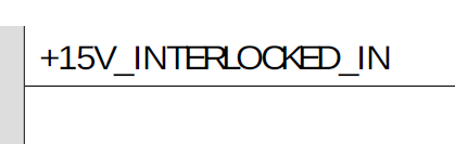

v PDF se nekdy zobrazuje text spatne - znaky jsou strasne blizko u sebe, viz. priloha.
Vznik PDF je ponekud slozitejsi: Schema se vytvari v LibreOffice Draw, pak se vklada do OrCADu a tam se ulozi jako PDF. Neptejte se me proc je to tak, ja to nedelam.
Font je LiberationSans.
Udajne je text jednou vporadku, pak probehne treba nejaka aktualizace Windows a najednou je text spatne i ve starych PDF.
Text je pry nekdy spatne i primo v LibreOffice.
Nevite, cim by to mohlol byt?

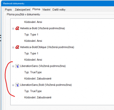

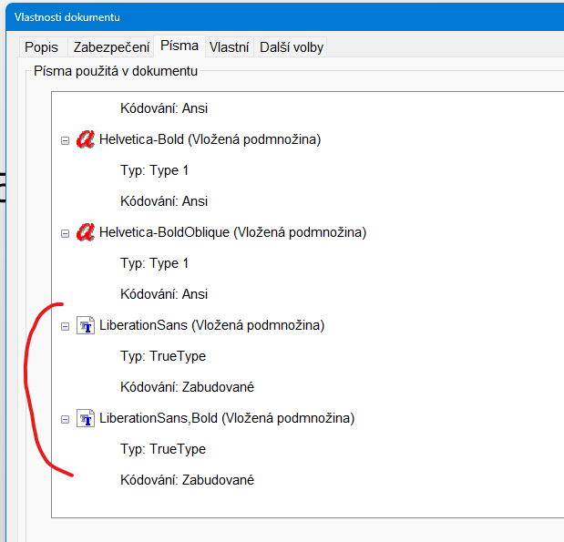

Kdyz dam v Adobe Readeru Vlastnosti dokumentu, tak me to zobrazi seznam fontu. Ten "spatny" je mezi nima. To znamena, ze je soucasti?
Jinak ten font jsem v pc nainstalovany nemel. Po jeho instalaci se nic nezmenilo.

Ano, podle toho screenshotu je součástí PDF, čili tak, jak by to mělo být.
Možná, že v některé úseky toho PDF používají nevloženou verzi toho fontu, nebo tak něco. Popravdě nevím a těžko říct bez důkladnější kontroly.
