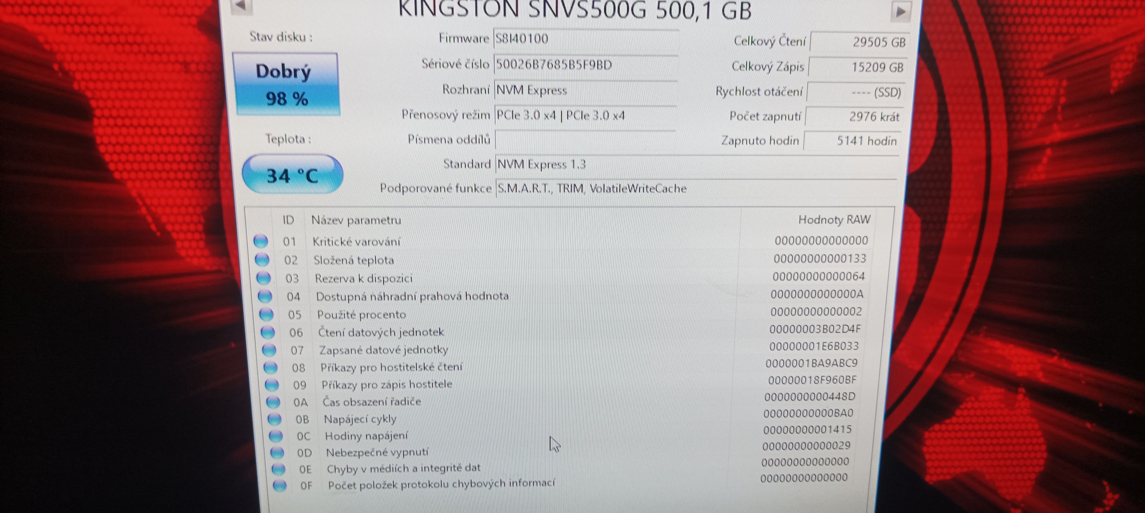

Prosím vás opět o radu. Před nějakou kratší dobou jsem zde řešil výběr notebooku a nakonec mi byl doporučen a já koupil Lenovo x280, která měl/má od prodejce ssd značky Samsung s kapacitou 256GB. No chtěl jsem ho vyměnit za trochu větší, který jsem měl v počítači. V počítači na něm byl systém a disk podle mě normálně šlapal asi rok (Kingston NV1 500GB). No tak jsem toho Kingstona vymontoval a vložil do notebooku. Instalačku jsem měl staženou ze stránek MS a na flashku přes Rufus. Instalačka prvně vypadal v pohodě. Před instalaci jsem vše ve výběru jednotky promazal, zformátoval prostě na disku nic nezbylo a instalace si vše vytvořila od nuly a následně proběhla bez problémů. Po dokončení nějakou chvilku zabralo než se nainstalovali různé aktualizace a programy a tak.
Po pár hodinách jsem si chtěl pustit seriál v nízké kvalitě takže žádná žátěž a necelou minutu běžel a následně se sekl obraz a zvuk ještě chvilku šel pak začal funět větrák, píplo to a šlus. Ok říkal jsem si něco se potentovalo tak jsem šel znovu do instalačky, ale ta se už nepovedla. No prostě jsem zkoušel přehazovat i původní disk a tento a skončil jsem na tom, že původní disk bez problémů běží, ale ten Kingston v notebooku ne. Občas ho není vidět ani v biosu a někdy když zkouším instalačku ho to tam sice načte do výběru, ale nejde odebrat jednotlivé oddíly ani nainstalovat.

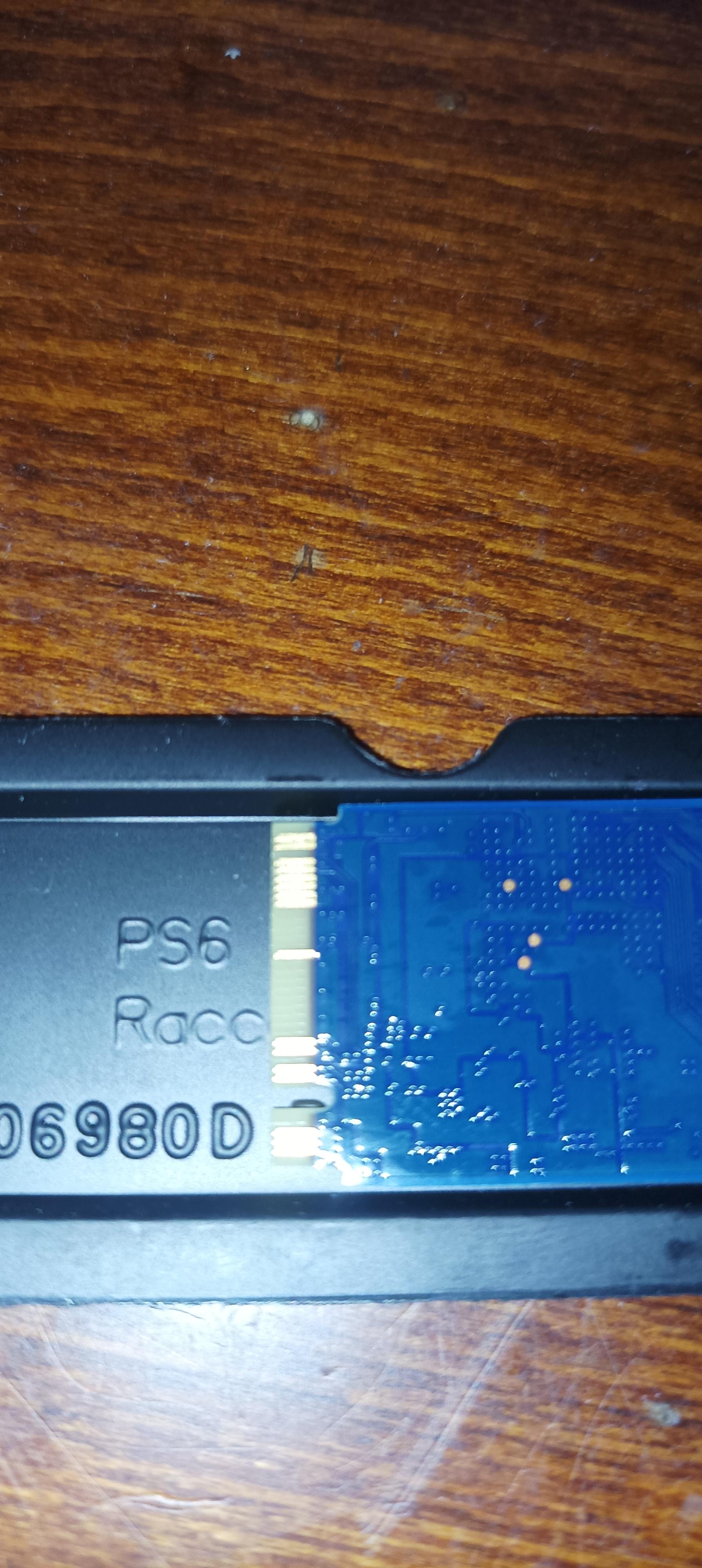

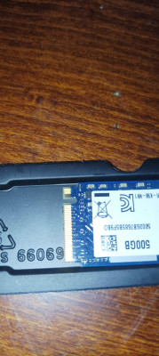

Když jsem ho, ale několikrát dal do počítače tak se tváří v pořádku je vidět v biosu, systému, různé programy ho normálně vidí a otestují a já už nevím proč. Všiml jsem si jediné možná vady nebo vlastnosti nevím předtím jsem to nezaregistroval. Jak jsou kontakty tak z jedné strany je jich jakoby míň a já nevím jestli jsem ho nějak mohl poškodit, ale proč ho teda vidí počítač. Schválně jsem se díval na ten Kingston potom původní disk z notebooku Samsung a pak ještě co byl v počítači jako další ssd od Adata. Samsung a Adata mají z obou stran všechny ty kontakty.
Může to být v tom nebo si nesednou notebook a ten Kingston?

Kontakty jsou spravne.

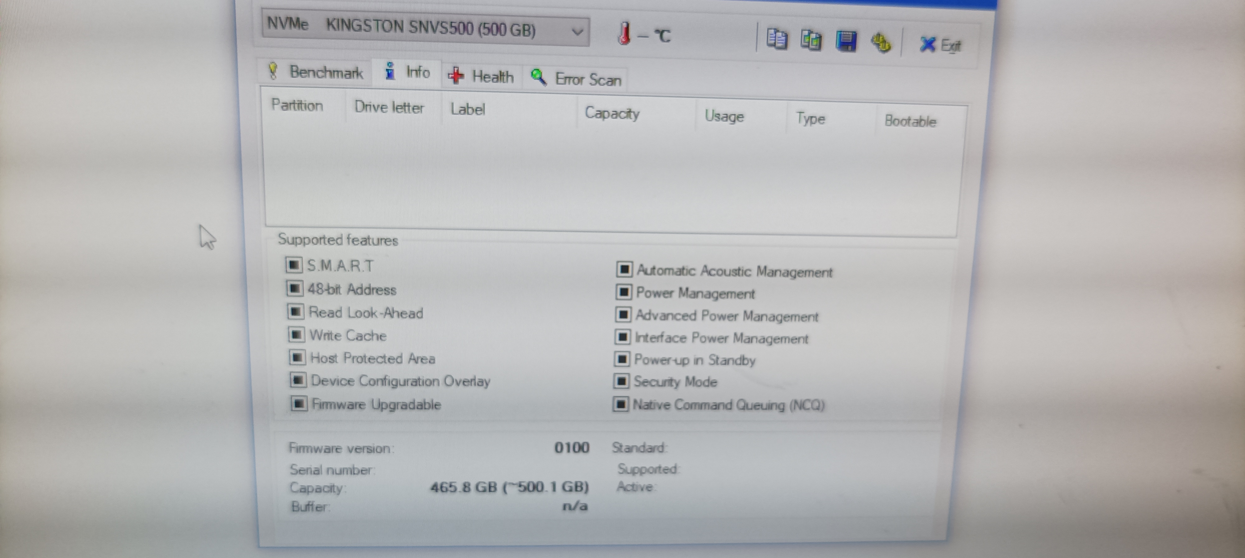

Dá se nějak ten disk otestovat? V tom slohu co jsem vytvořil jsem totiž psal, že v počítači v druhém slotu ten disk normálně funguje (v prvním je místo toho Kingstonu už nový jiný disk se systémem). Bios, windows ho vidí a stejně tak hdtune, cdi a ještě nějaký program na test jsem zkoušel a vše v pohodě.

Tak jsem zkusil ten divný Kingston disk dát ještě jednou do notebooku s tím, že v biosu (podle videa na youtube) jsem nějak vypnul baterii. Chtěl jsem ji úplně vymontovat, ale nepodařilo se mi odšroubovat šroubky, které ji drží.
No, ale dal jsem ten disk, do usb jsem dal instalační flashku zvolil správný postup bootování a čekal co bude. Po nějaké době jsem se dostal k volbě kam chci nainstalovat systém. Předtím jsem ještě na rychlo v pc disk naformátoval a smazal všechny oddíly. No a při pokusu zvolit ten disk v notebooku to napsalo několik chyb. Jedna z nich má číslo: 0x800701b1 další při jiném pokusu 0x80300024 takže disk asi umřel a asi můžu být rád, že umřel jen on.
Je zajímavé, že v počítači funguje a jako uložiště by asi mohl ještě sloužit, ale pro instalaci systému ne.

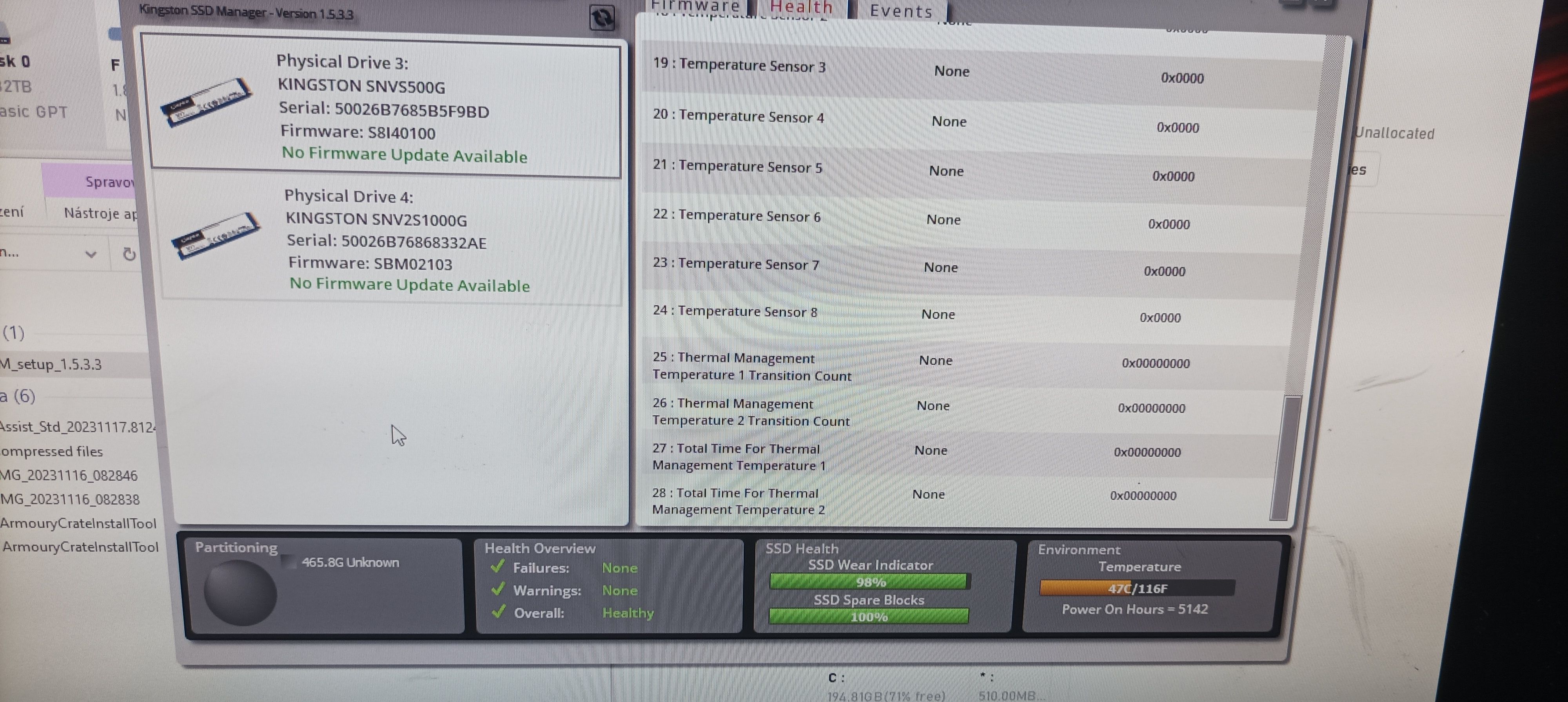

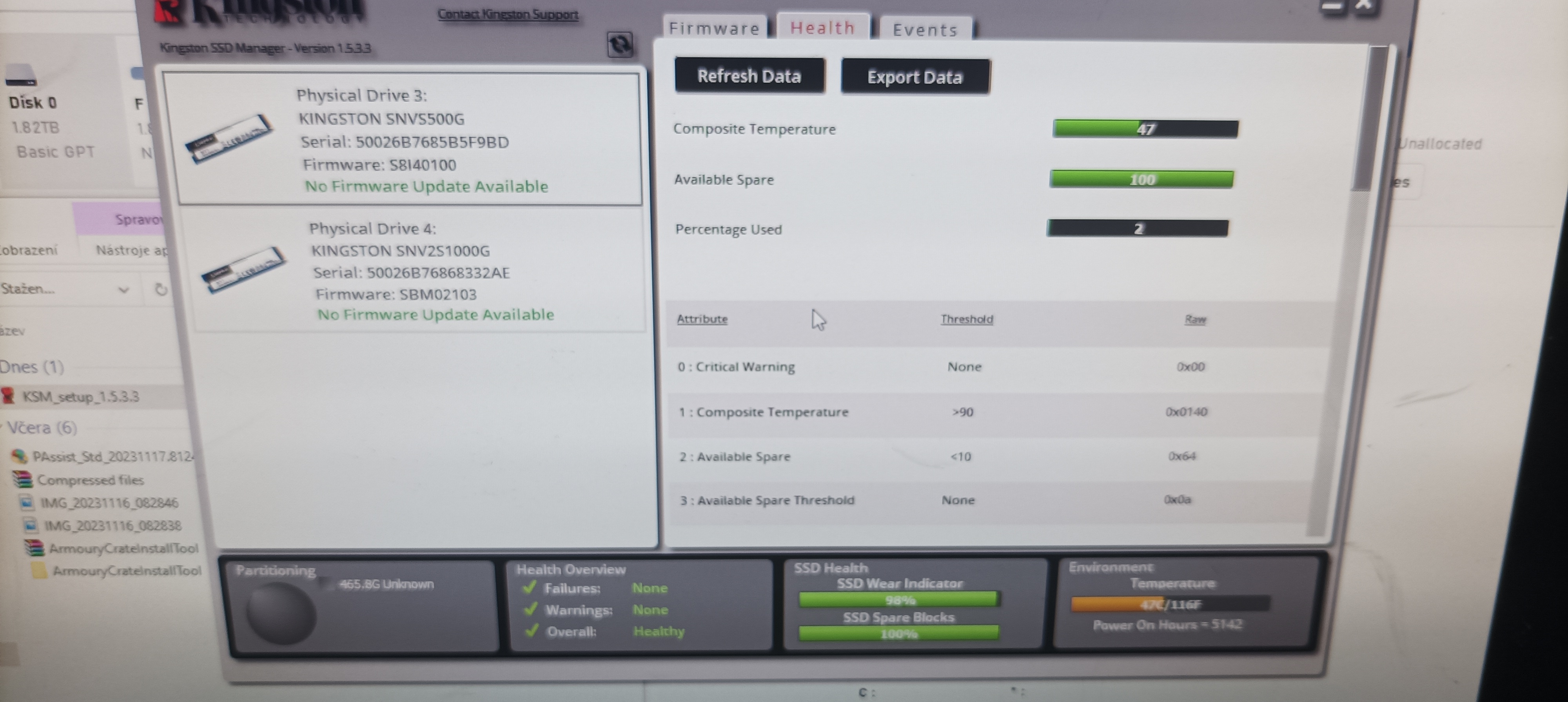

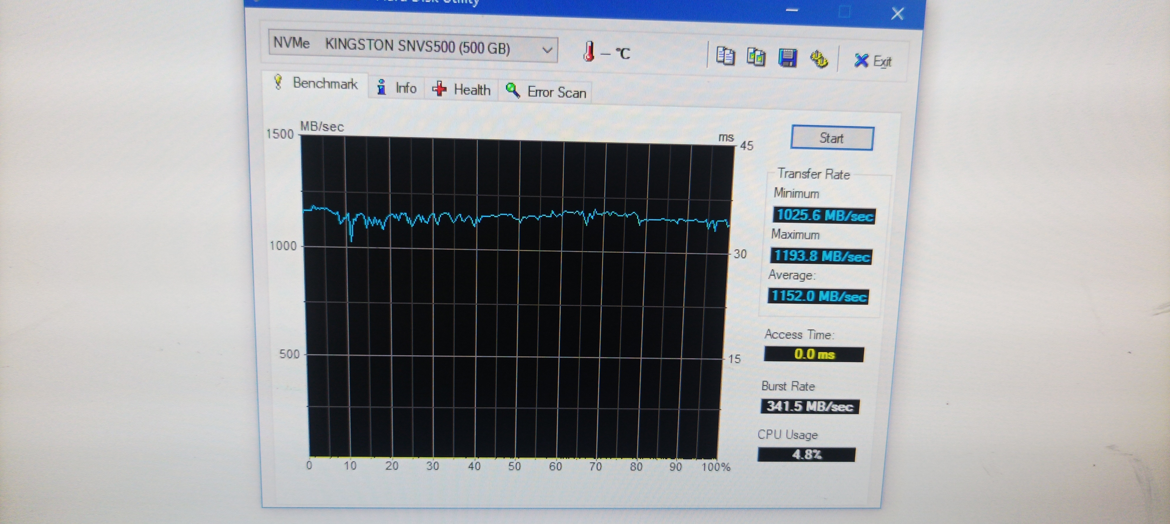

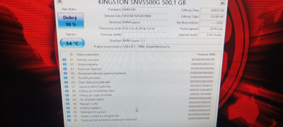

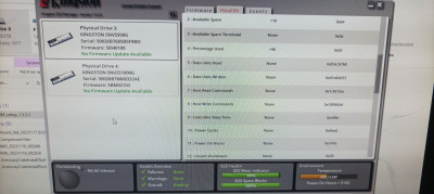

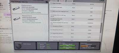

Vieš si pripraviť boot USB s programom na správu diskov AOMEI Partition,ako vidí ten disk v NTB ?Pozrel si sa v PC na ten disk cez CrystalDiskInfo alebo HD Tune?
Prípadne cez Kingston SSD Manager.

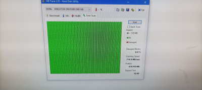

Hele v počítači po zapojení cdi i hd tune bez problémů. AOMEI neznám, ale můžu kdyžtak zkusit jen mám toho disku a všeho kolem už plné zuby a leží tu přede mnou na stole. Jen notebook má problém kdy poprvé se na něm vada projevila když tam byl už systém a běžel mi film a pak už tam nešel windows vůbec nainstalovat.

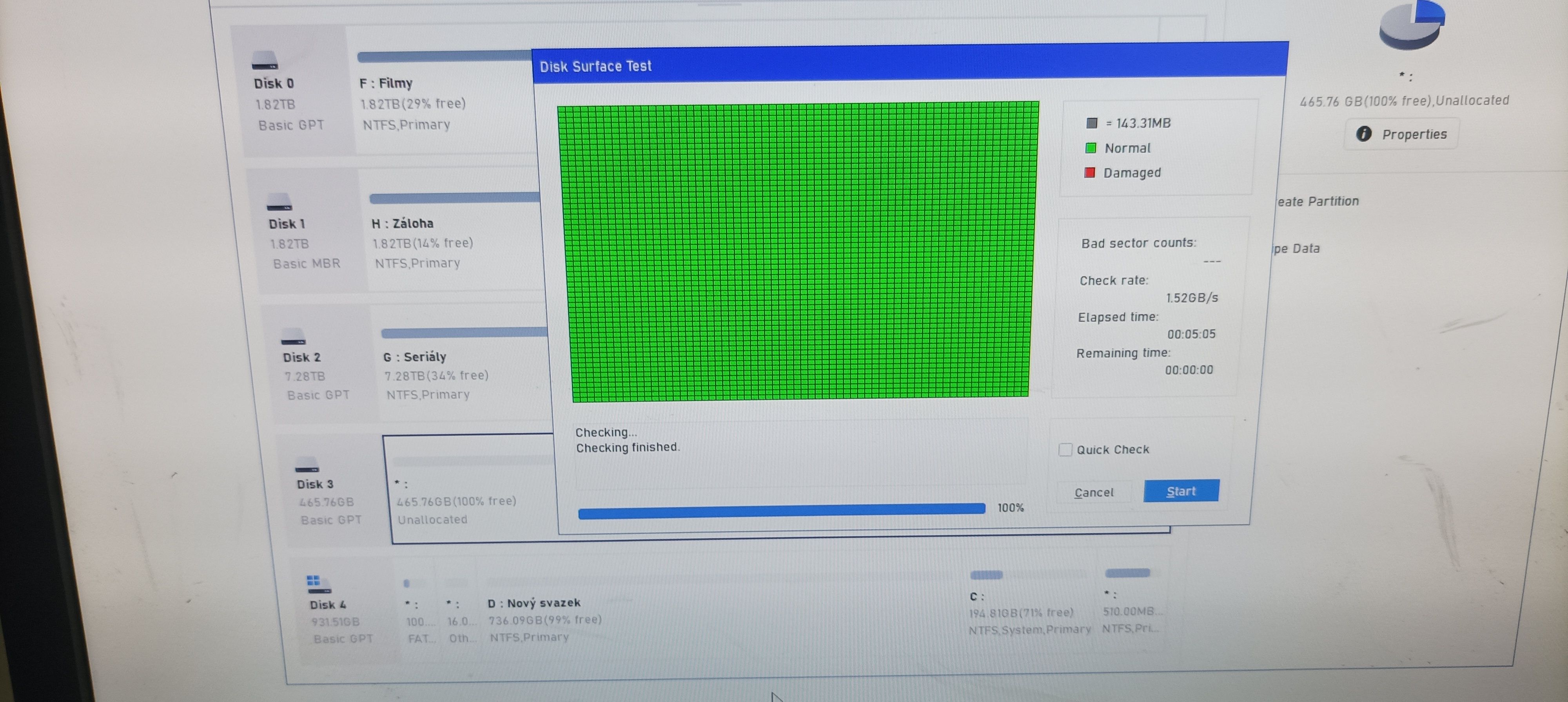

Tak si ten AOMEI nainštaluj aspoň na PC,aby si videl ,ako vyzerá a daj sem screen.Ale lepšie je potom spustiť v NTB cez boot,pri tom disku.

Disk jsem vložil do počítače a zkusil. Nevím no. Ten AOMEI nevím co přesně za test v něm spustit.
Dodatečně přidáno po 2 hodinách 9 minutách 22 vteřinách:
schválně jsem zkusil na ten disk zkopírovat data (filmy) a v pohodě. Pravda dvakrát spadl systém, ale to spíš bylo, že si nesedla ramka a jejich nastavení na 3600mhz. Při druhém profilu jen na 3000mhz v pohodě, ale to vím už z dřívějška. Data tedy na tom disku jsou a funguje. Nevím prostě proč nechce být už systémovým diskem v notebooku. Pokud by někdo z těch fotek co jsem dal něco zjistil budu rád i když to nebude povzbudivé.

Skús v tom AOMEI pri tom disku použiť Wipe Hard Drive.Klik PTM na označenie disku Disk3 a skús potom inštaláciu v NTB.
