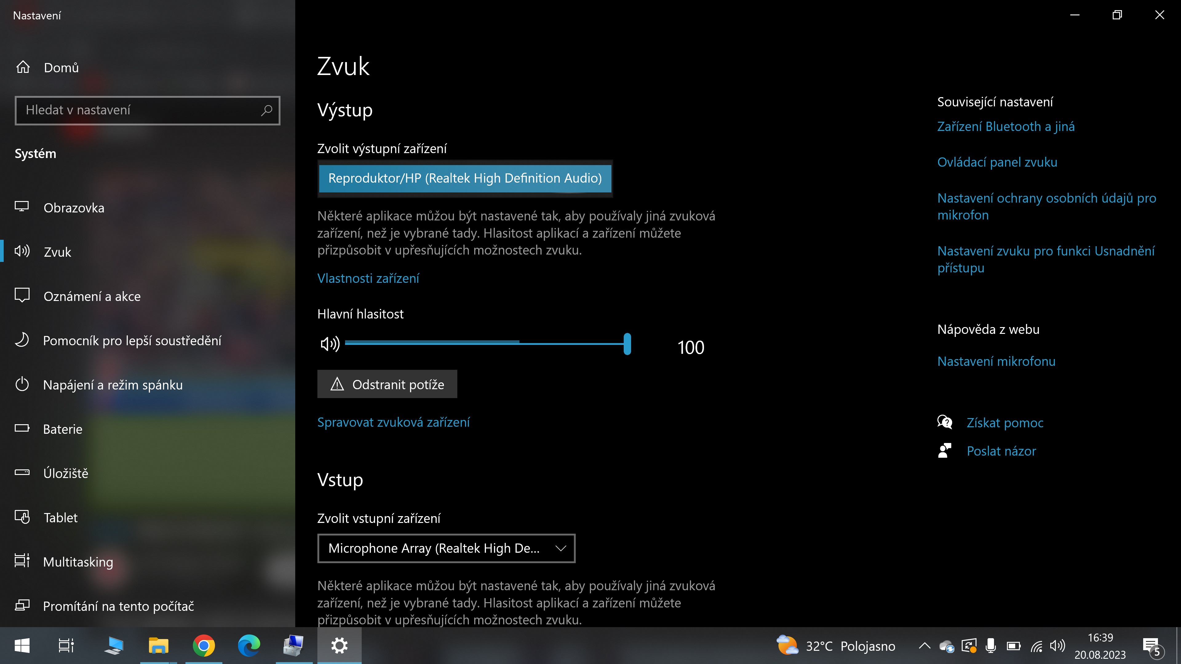

Forhill
Příspěvky: 809
Registrován: 10 úno 2009 19:00
Re: Notebook přes HDMI nepřenáší zvuk do TV
Příspěvek od Forhill »
Takto vypadá správce zařízení, a na druhém screenu je nastavení zvuku při připojeném HDMI, bez možnosti změnit na cokoli jiného.
Notebook je: HP 15-db0038nc, AMD Ryzen 5, Radeon Vega

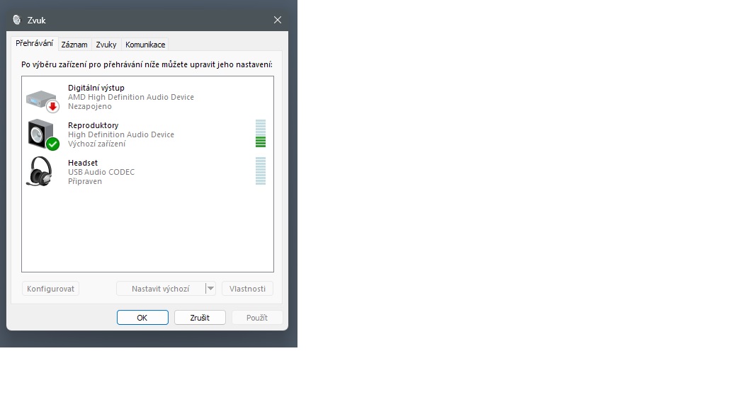

Tint
Příspěvky: 101
Registrován: 09 čer 2012 15:03
Bydliště: V žádným případě
Příspěvek od Tint »
Zkus
Start - spustit - mmsys.cpl
nebo tl. win+R
a mmsys.cpl
stejný a tam je aplikace s názvem ZVUK podívej tam
edit
takhle to vypadá

Forhill
Příspěvky: 809
Tak to jsem blázen, spustil jsem tu aplikaci Zvuku a měl jsem tam ten SAMSUNG TV s červenou šipkou dolu jako odpojeno. Po připojení HDMI jde zvuk normálně z televize. Mezitím jsem neinstaloval žádné nové ovladače, nic.
Teď jsem zkusil propojit pomocí HDMI od Playstation 4, což je HDMI na 4K a u toho mi to nešlo nikdy. Po připojení zpět "obyčejným" kabelem zvuk taky nešel, musel jsem znovu odpojit a připojit. Začínám mít obavu zda není nějaký problém v kontaktu konektoru HDMI.
