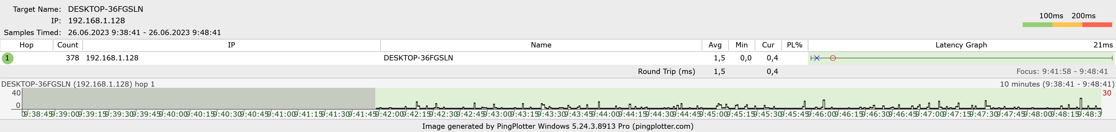

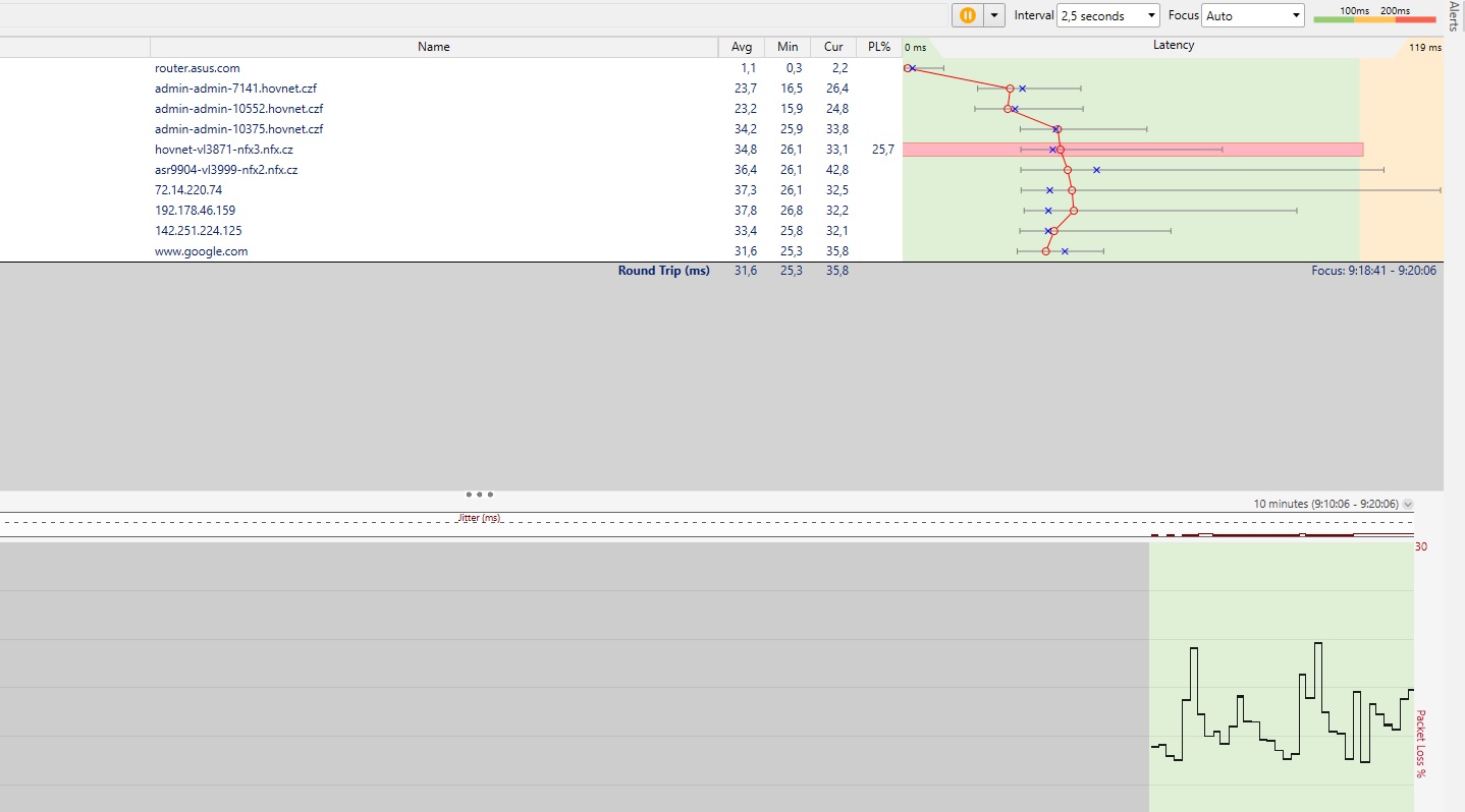

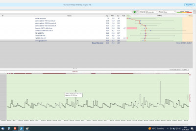

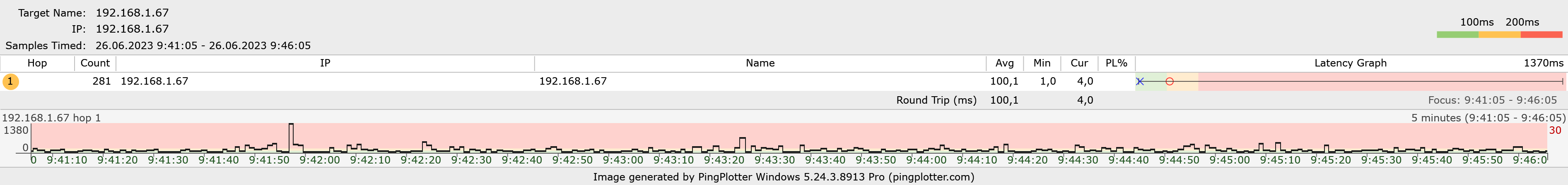

1 - Na rd mám wifi antenu, ktera směřuje na připojný bod poskytovatele. Z wifi anteny vede kabel do routeru.
2 - pri vypadku jede router, wifi se normalně zobrazuje na telefonu a nic nehlasi že bych nebyl pripojeny. To same kabelem.
3 - viz screen
Dodatečně přidáno po 59 minutách 5 vteřinách:
mobil wifi pevně počítač Dodatečně přidáno po 1 hodině 4 minutách 7 vteřinách:
nechal jsem to jet delší dobu
3 - viz screen
Re: vypadky internetu
Tak problém je mezi počítačem a routerem na tvé síti.

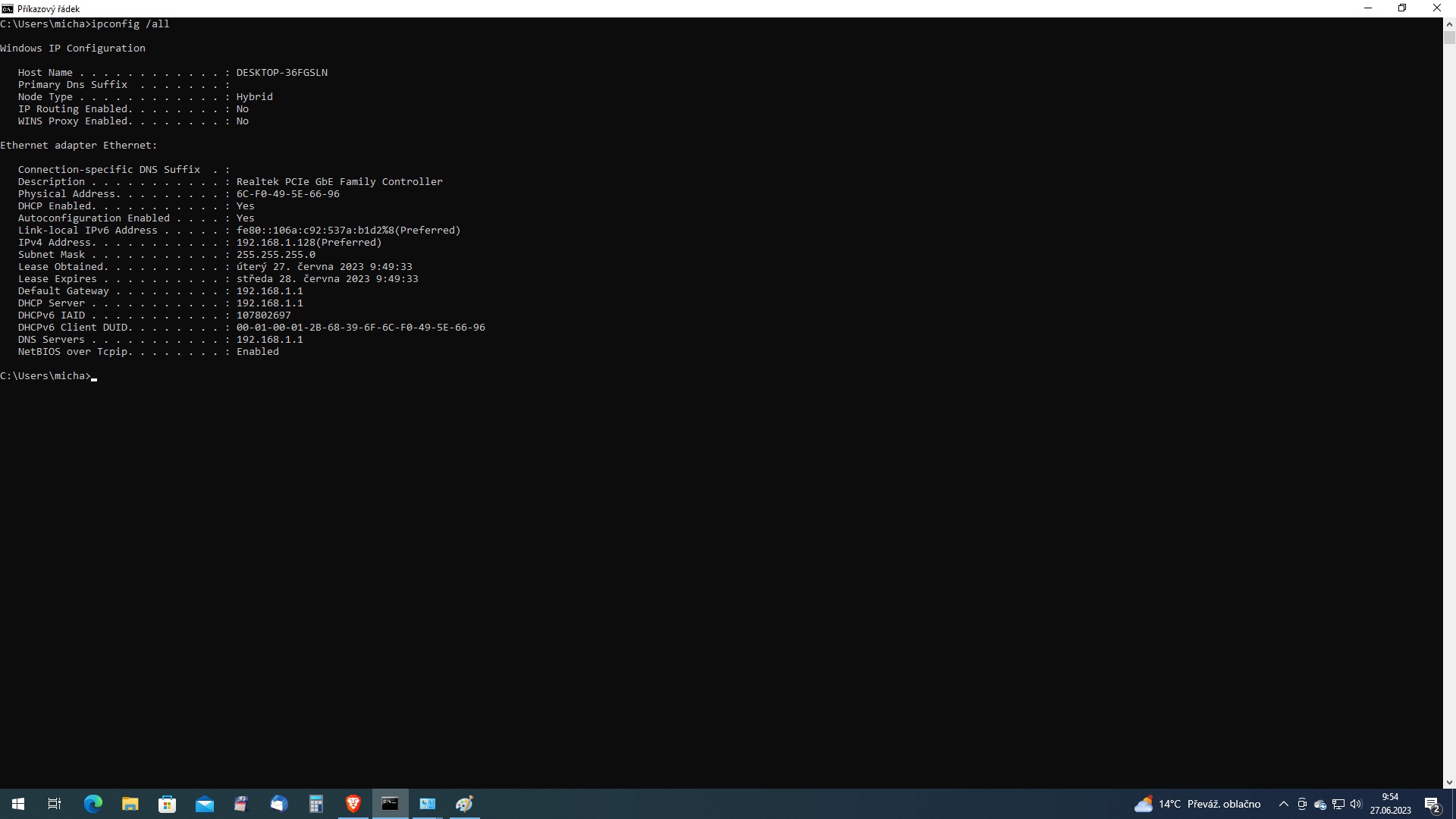

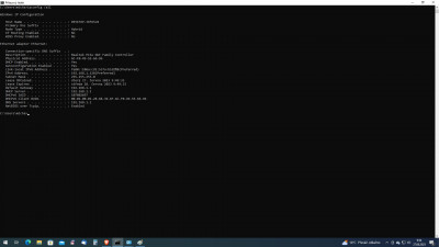

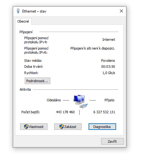

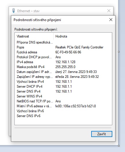

Spusť příkaz ncpa.cpl. Dej sem screen stavu síťového připojení. Dále dodej výpis ipconfig -all. A ping na router v případě výpadku.
Zkontroluj, případně vyměň kabel. Zkusi jiný port routeru. Zkus jiný počítač na stejném kabelu a portu.

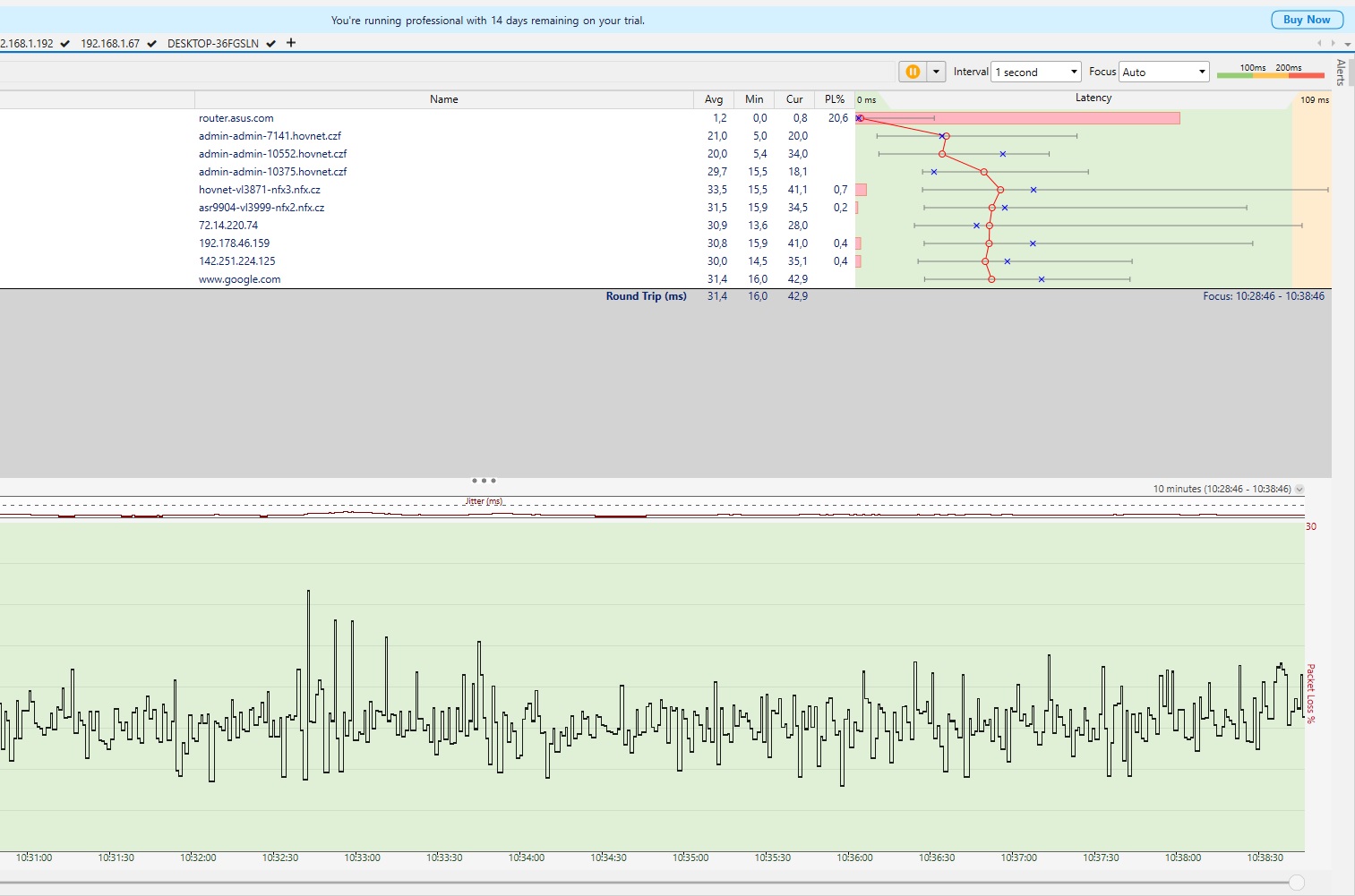

Změnit je klidně můžeš. RT-18 je slušný router, pokud na něm nastavíš automatiku, měl by si nejlepší spojení najít sám. On inSSIDer ukazuje nejlepší možný kanál na určitém počítači, to ale neznamená, že skutečně nejlepší je. Router to může "vidět" jinak.
K dalšímu - zkus změnit nastavení DNS na DNS poskytovatele, popřípadě na DNS gůgla (8.8.8.8, 8.8.4.4). Třeba přímo na síťové kartě a zkoušej. Popřípadě v případě výpadku zkus zadat do adresního řádku prohlížeče ip adresu 77.75.77.222. Měla by se zobrazit stránka seznamu, která byla nedostupná.
