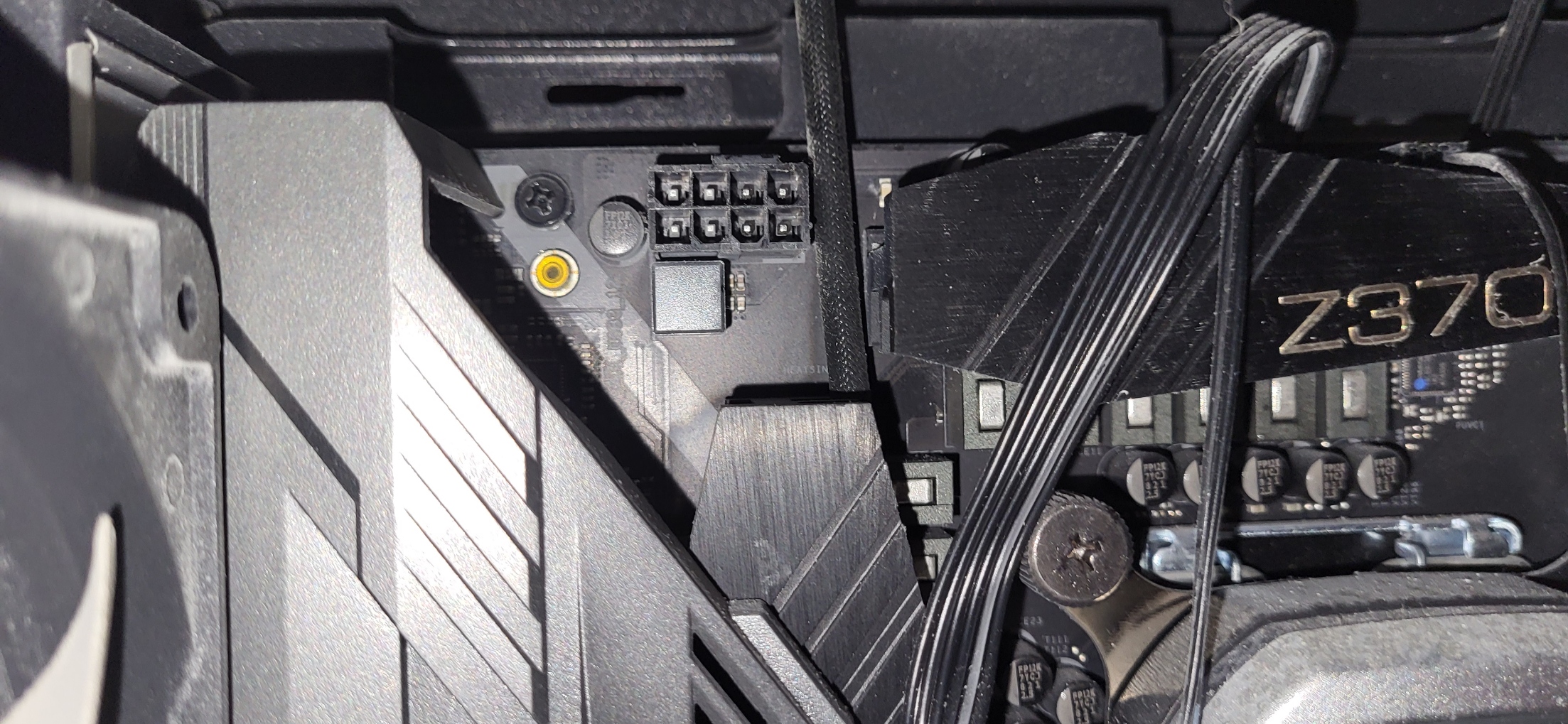

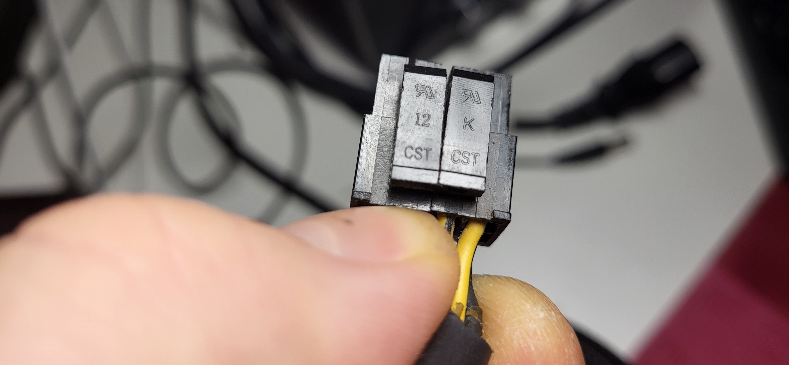

Dobry den. Dostalo se mi do rukou PC které mělo desku ASROCK Z370 Extreme 4 a zdrojem corsair tx750w power supply. Deska byla pripojena pouze jedním 4pinem prestoze ma osazen 8pin. Koukal jsem na kabel ze zdroje a je to 2x4pin ale je nejaky zvlastni.

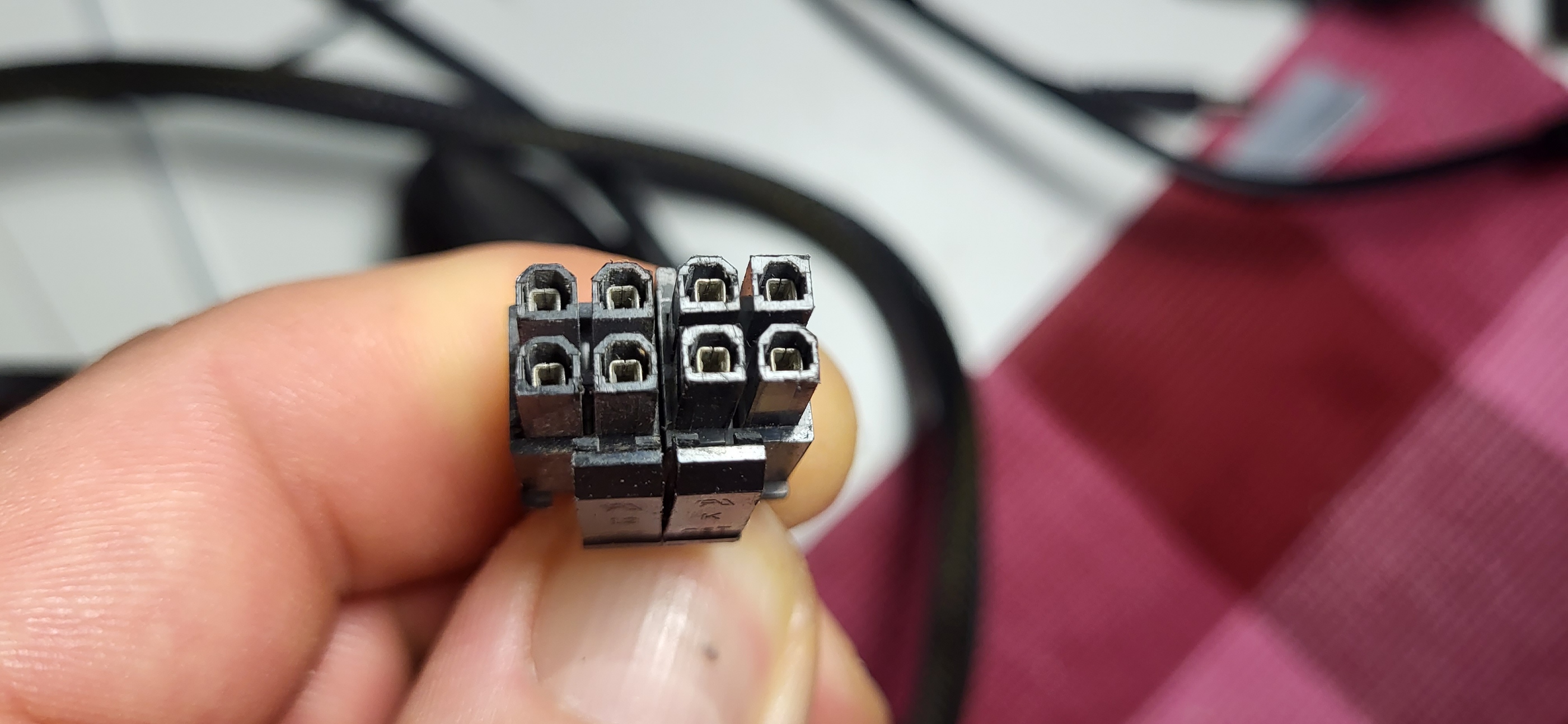

Pokud ty 4piny spojim do 8pinu tak nejde do desky zasunout.Ten druhy 4pin ma jine tvary samotnych pinu.Pro lepsi pochopeni sem pridam fotky.Muze mi nekdo rict co to je na tom zdroji za anomalii??Nebo jestli se da sehnat nejaka redukce ktera propoji tento stary 8pin do desky ktera ma treba 8pin+4pin??

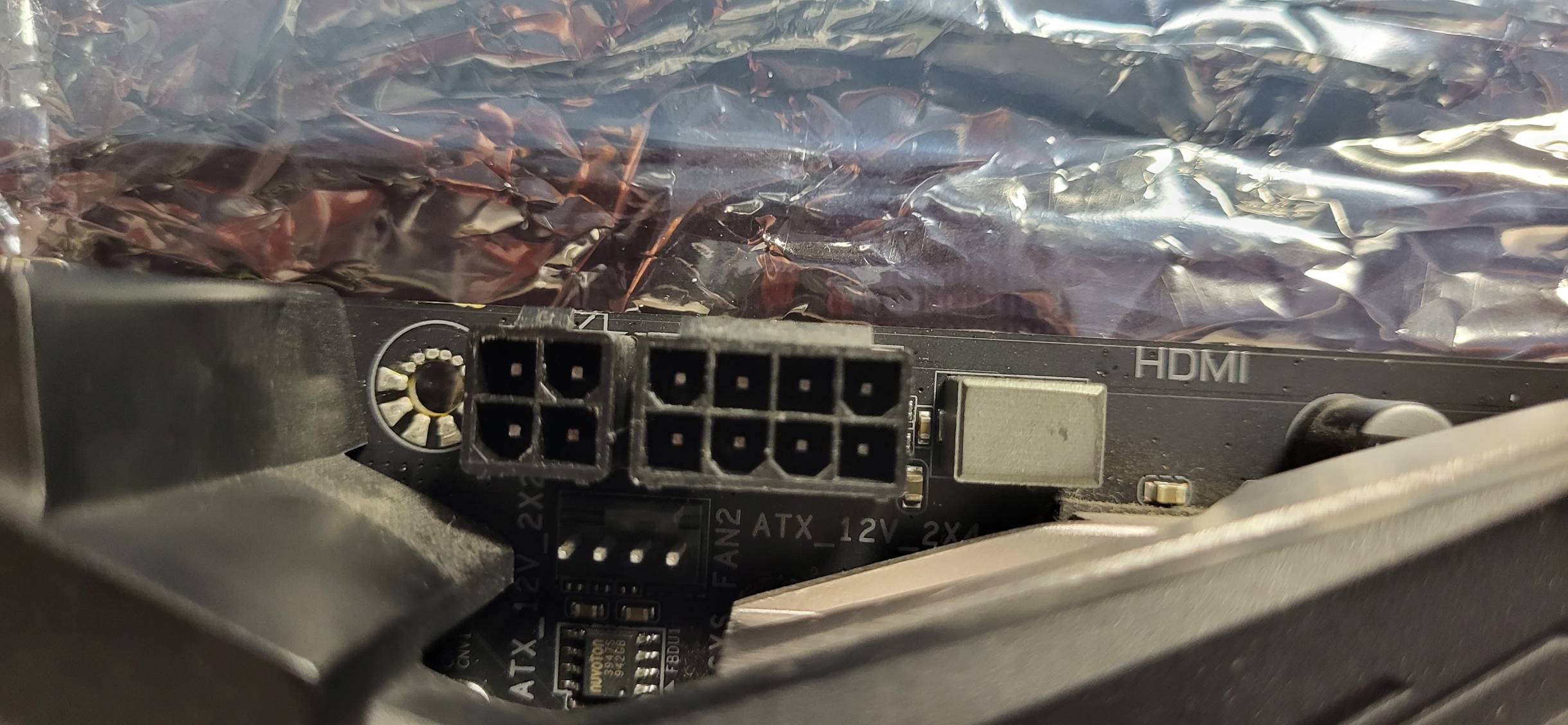

Uvazoval jsem totiz te tento zdroj zkusim pripojit k desce Aorus Z390 Ultra alte ta ma dokonce 8pin+4pin k napajeni CPU. Byl by tam i9 9900K a tomu by asi zapojeny poze jeden 4pin nestacil.

Já tam žádnou anomálii nevidím. Spojené konektory by měly jít bez problémů zapojit.

maji jiny tvar pinu levy 4pin ma usekle rohy a pravy 4 pin ma krizem usekle rohy a krizem ctvercove piny.
Re: CPU konektor
Na prvni pohled je videt, ze to musi jit do sebe. Usekle rohy do ctvercove diry jdou.
Samozrejmne ty spojene 4 piny do 8 pinu na desce.

Ano, tak jsem to také myslel. U té Aorus MB budeš zcela jistě, pro zamýšlený CPU, potřebovat i ten dodatečný 4pin, pokud máš v plánu taktovat.

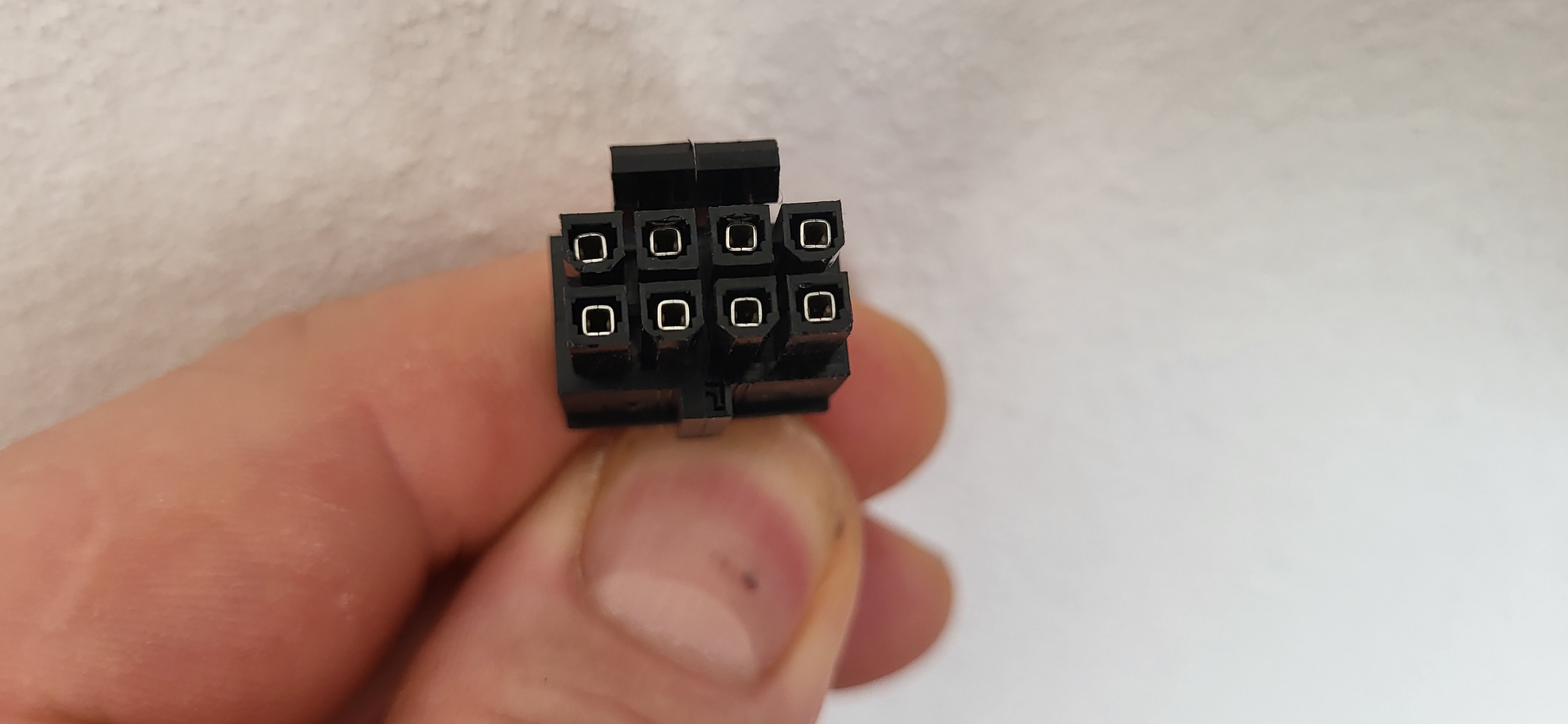

Mate pravdu. Nevim co jsem udelal poprve spatne ze mi to neslo.Porovnal jsem konektory u druheho zdroje a tam ty tvary sedely s protikusem.Proto jsem to uz znova nezkousel.Ale zrejme to zmatlo i toho kdo to zapojoval predemnou kdyz zapojil pouze ten jeden 4pin.
U jineho zdroje ten 2x4pin vypada takto: Dodatečně přidáno po 5 minutách 13 vteřinách:
Taktovat asi nebudu nebo jen lehce. Vyzkousim jestli to ten 8pin utahne a pokud ne tak koupim asi jiny zdroj.I kdyz 750W by melo stacit si rikam. Nebo se delala nejaka redukce ma 8pin+4pin?? treba tato??
