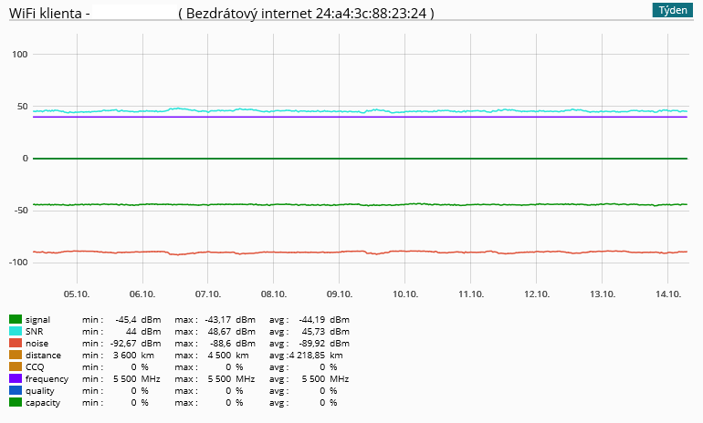

Poslali mi toto. Zkusím připojení přímo z antény, pokud půjde a budu to s nimi řešit dál.
Re: Pomalý router
A kde tam je ta rychlost?
Kvalita 0%?
To, co ti poslali je jen měření parametrů antény. O rychlosti tam není nic.

Poslali toto měření a napsali:
linka je v pořádku, přikládám graf provozu za poslední týden. Vyzkoušejte restart zařízení = odpojení zdrojů napájení od elektřiny na dobu alespoň 1 minuty. Je třeba odpojit napájení antény, routeru, popř. jiných prvků ve vnitřní síti.

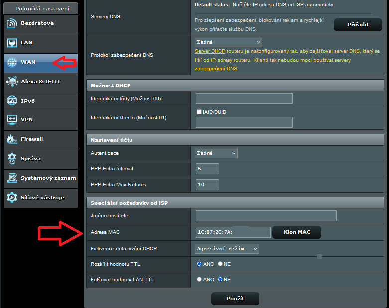

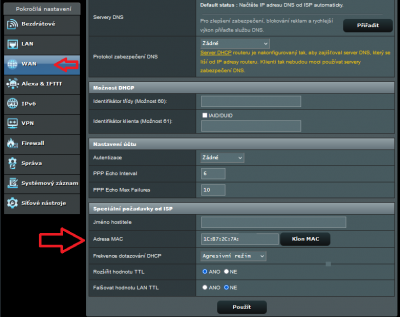

Re: Pomalý router
https://pcnavody.eu/windows-zmena-mac-adresy/
A v routeru to vypadá takto:
MAC
MAC
A diagnostiku jsi mohl udělat tak jako tak. Viz. můj podpis.

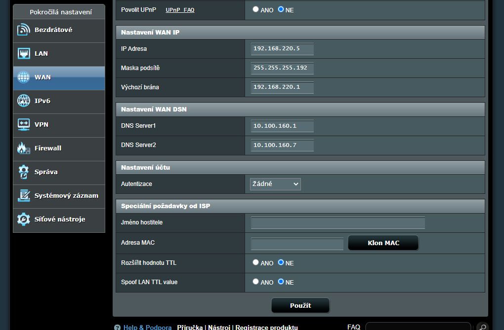

Příspěvek od Baader »
Díval jsem se do nastavení routeru, který je napojený na anténu, ale MAC adresa tam není.

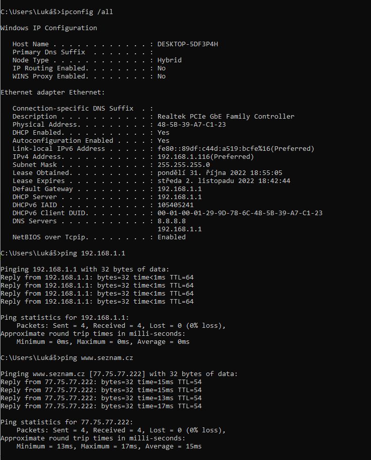

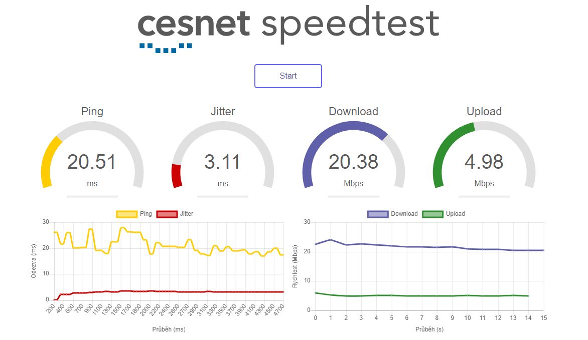

Udělal jsem diagnostiku podle návodu.
Rychlost má být kolem 50Mbps a naměřeno toto.
