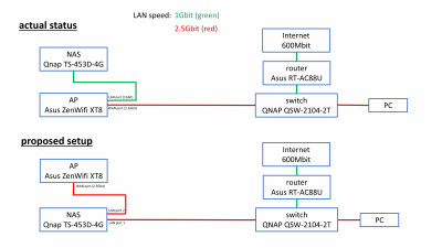

chtěl bych využít plný potenciál rychlosti lan u mé NASky QNAP TS-453D použitím 2.5Gbit LAN. Bohužel moje AP (do kterého je NAS připojena) má jen jeden 2.5Gbit port, zbytek jsou 1Gbit. Aktuálně je propojeno AP s routerem a až za AP je NASka.
Je nějak možné využít 2. LAN port u QNAP jako průchozí do AP? Tzn. router by byl propojený přímo s NASkou a APčko až za NAS? Viz. obrázek v příloze..

Mělo by to jít, stačí přemostit obě rozhraní (bridge). Tady je nějaký návod: https://www.qnap.com/en/how-to/tutorial ... ual-switch
Jen upozorňuji, že se může snadno stát, že se člověk odřízne. Chtělo by to mít nějaký záložní plán, u klasického serveru alespoň člověk může připojit monitor a klávesnici.

Je tam hdmi výstup a usb porty. chtělo by to vyzkoušet co uvidíš když připojíš obrazovku na hdmi toho nas a jestli lze použít klávesnici a myš než začneš experimentovat.
