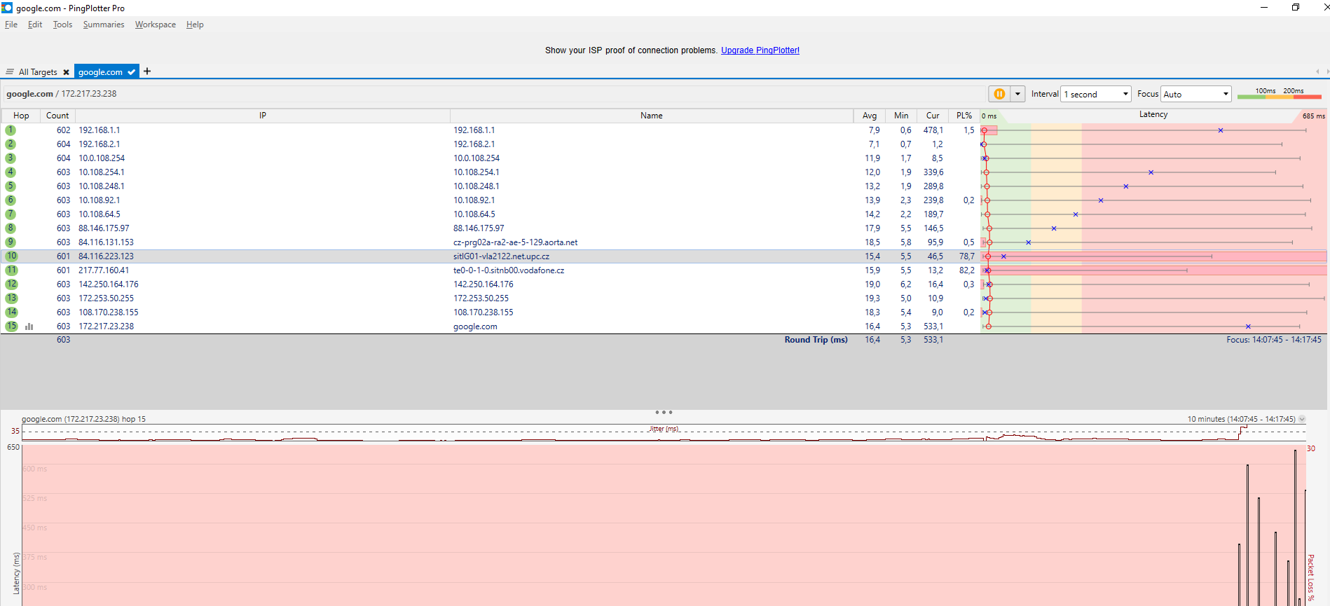

V poslední době jsem zaznamenal že mám při hraní her dost často velký packet loss a hra je pomalu nehratelná tak jsem trochu pátral a našel si aplikaci PingPlotter a ta mi ukazuje packet loss na serverech o kterých nemám absolutně ponětí co jsou a co s tím u č. 1 se to dost mění občas když zapnu test je tam 0 a někdy zas 5-15 % ale u č. 10 a 11 je packet loss permanentně 80 %+. Mám router starý asi 6 let tak jsem si myslel že by to mohlo být tím, ale když vidím ty ip adresy tak si říkám, že to být mnou asi nemůže. Jsem připojený přes kabel k routeru a na wifi je připojeno spousta zařízení ale i když jsem sám doma a všechny zařízení jsou vypnuta nic se nemění, jediné, co mě někdy pomůže, když se mi začne objevovat packet loss ve hře, že vezmu mobil a odpojím se a připojím k wifi pak to na nějakých 5-10min přestane a pak znovu absolutně tomu nerozumím.
Nic méně tento problém jsem už ale jednou zažil asi tak cca rok dozadu ve stejném období, ale pak to přestalo a začalo dělat až teď ale tento problém je schopný vydržet klidná 3-4 měsíce ale myslím si, že je to spíše náhoda.

Musis pingovat herni servery.
Na Google.com prece hry nehrajes.

1. velmi pečlivě si prostuduj diagnostiku sítě v mém podpisu.
2. Není ani tak problém se ztrátou paketů, ale s tím, že odezva na prvním bodě (tvůj router) je staršná. Dej sem přesný typ a výrobce routeru.
3. Jestli se připojuješ přes wifi, tak se nediv.
4. Pečlivě si prostuduj: viewtopic.php?f=8&t=212022
A až budeš mít všechno prostudováno, vlož sem znovu screen pingplotter s pingy na herní server.
