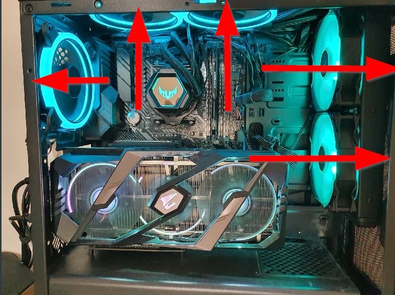

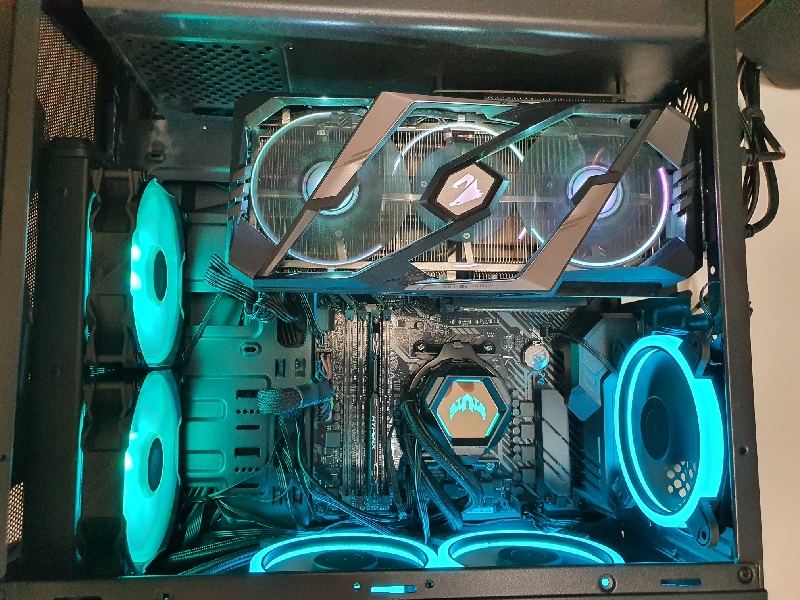

Já vím že je vodník zbytečný ale byl za opravdu dobrou cenu tak sem ho lupl....pošlu vám fotku jak to mám udělané¨

Re: Slabý zdroj???
Nemas obracene radiator ?
Me se zda, ze ty ventilatory foukaji vzduch skrz radiator dopredu, tedy presne obracene nez to ma byt.
Ty ventilatory ve skrini vubec porusuji vetsinu platnych fyzikalnich zakonu - a ve finale prakticky vubec nechladi,
protoze vsechny foukaji ven a to je jich tam 5.
Grafika se svym pricinym zebrovanim chladic jen viri vzduch ve skrini.
