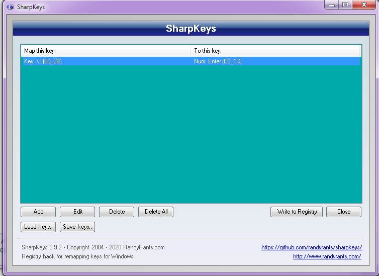

Když jsem hledal způsob jak deaktivovat klávesu nad úzkým enterem abych mohl vyměnit keycaps za dvouřádkový enter a přitom nemusel vyměňovat normální switch za "dummy" switch, narazil jsem na program SharpKey.
Ten umožňuje jednoduše přemapovat a nebo rovnou deaktivovat jednotlivé klávesy, vč. left/right win kláves které tím pádem mohou být dokonce více k užitku. Jako bonus, program nemusí být pořád zapnutý protože změny jsou na úrovni systému v registrech, což sebou nese menší nevýhodu protože po změně je nutný restart PC a nebo logout.
https://www.randyrants.com/category/sharpkeys/
https://www.intowindows.com/how-to-rema ... sharpkeys/
Download
https://github.com/randyrants/sharpkeys/releases
SharpKey- Přemapování/vypnutí kláves na klávesnici
