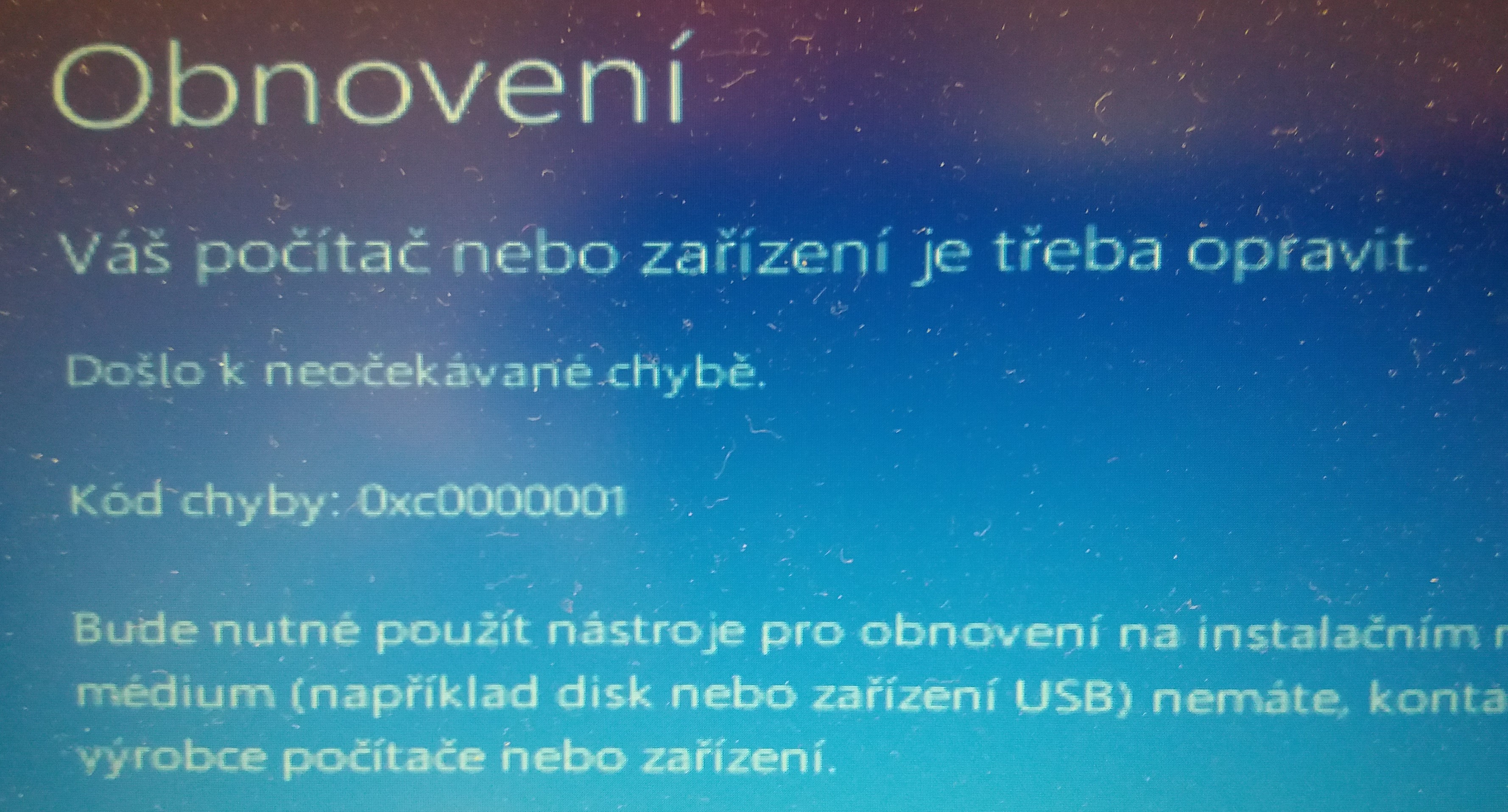

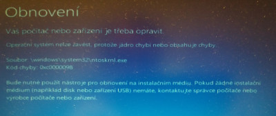

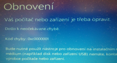

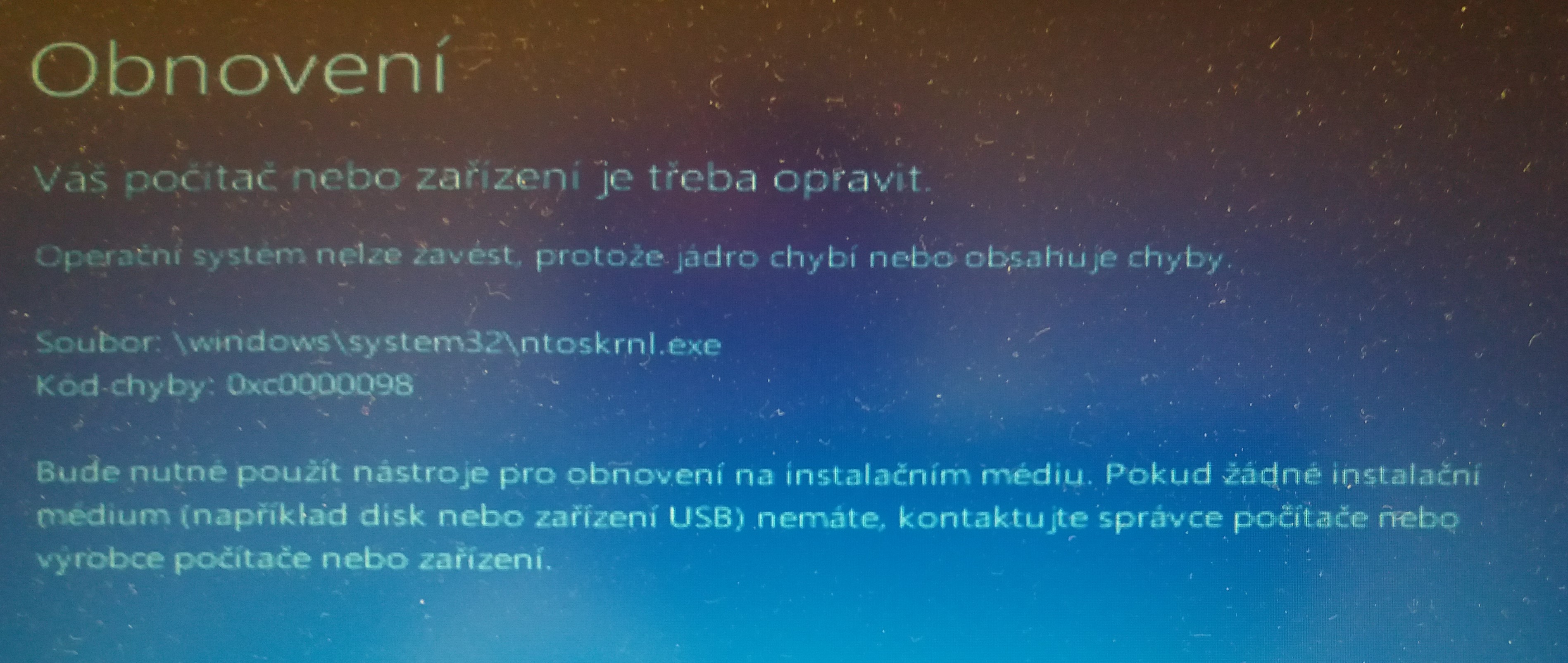

    několikrát se to restartovalo a v pohodě. Teď ráno to zapnu a modrá obrazovka :-(
    Text: Operační systém nelze zavést , protože jádro chybí nebo obsahuje chyby.
    Soubor: /windows/system32/ntoskrnl.exe
    Kód chyby: 0xc0000098

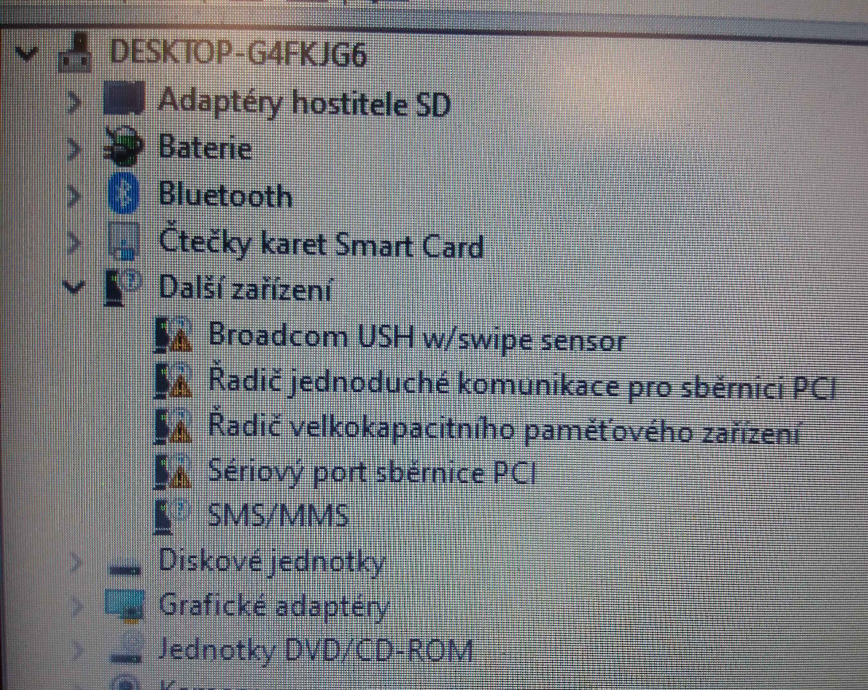

    Ještě tam mám ve správci zařízení nejaké zařízení s vykřičníkama.
    Zkoušel jsem ten DELL COMMAND/UPDATE , ale nic mi nenašel, vyhodilo mi to tam nejaké žluté vykřičníky..
