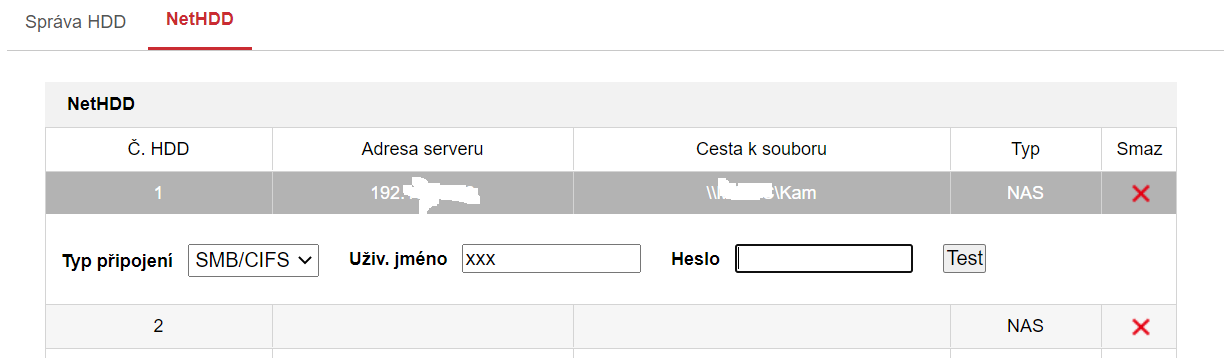

po dlouhé době jsem byl nucen vyměnit jednu IP kameru. Jako novou zvolil Hikvision DS-2CD2T43G0-I5. Původní obslužný SW Planet Live kameru nedokáže detekovat.
V kameře samotné, i v SW iVMS-4200 od Hikvision se mi nedaří nastavit ukládání na lokální disk.
PC běží pod W10 Pro.
Úložiště pro záznamy je lokální disk\adresář.
Kamera i PC jsou ve stejné síti.
V kameře není paměťová karta ani o jejím umístění neuvažuji.
Prosím o pomoc, jak nastavit kameru Hikvision, aby ukládala po síti na lokální disk v systému W10.
Moc děkuji za konstruktivní rady.
Martin

Vtip je v tom, že Adresa serveru a Cesta k souboru se skládá...
Což už jen podle tvého screenshotu nemůže dávat smysl.

Teoreticky tedy, mám sdílenou složku např. KAM. Pro daného uživatele plné řízení plus práva.
PC nese název třeba KAMERY.
Cesta by vypadala \\KAMERY\Kam
Pokud začnu vyplňovat přístupy, tak Adresa serveru není možno napsat jinak než 192.xxx. .....
Cesta k souboru mi trochu nedává smysl, neboť se jedná o adresář.
Každopádně, ať zadám cetu jako \\KAMERY\Kam nebo jen Kam při testu spojení vypíše chybu Neplatný adresář

Název serveru: 192.x.x.x
Teď název sdílené složky bude /Kam.
Je to mapované linuxově, takže výsledek bude //192.x.x.x/Kam
MK_Vs
Příspěvky: 200
Registrován: 16 čer 2010 12:07
Re: Kamera Hikvision DS-2CD2T43G0-I5 - ukládání na lokální disk
Příspěvek od MK_Vs »
Dobrý den, chyba bude asi opravdu v lomítku. Platí ne \ ale / jak píše Microsheep. Děkuji.
