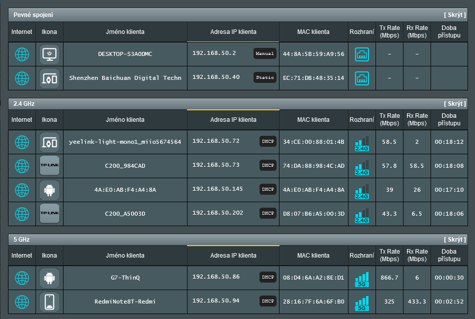

router mám dva týdny.
Rychlost wifi 2.4GHz mi po pár dnech po koupi routeru spadla z +-550 Mbs na 144-173 Mbs (mobil LG G7 - Wi-Fi 802.11 a/b/g/n/ac - vzdálenost od routeru 2m).
Resetoval jsem 2x router, provedl "Resetovaní nastavení sítě" v mobilu...nepomohlo to
Navíc jsem zjistil, že se zhoršila dostupnost wifi signálu.
Objednal jsem ještě jeden stejný router, abych je bezdrátově (nemohu kabelem) propojil přes AiMesh, tak mám obavu, že to bude dělat neplechu.

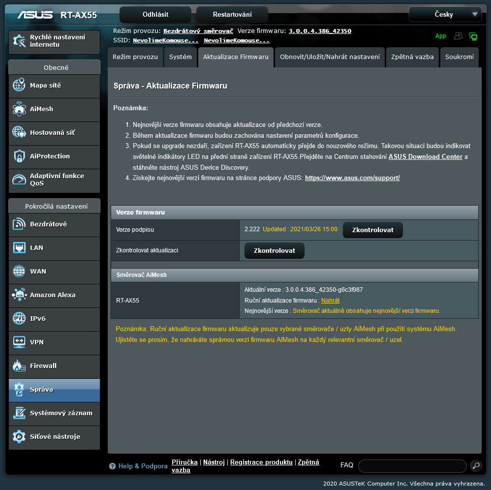

Minulý týden vyšel nový firmware, který jsem nainstaloval. Mohlo by to být tím. Bohužel u tohoto routeru nejde downgrade firmwaru.
Nemáte nějaký nápad co s tím?

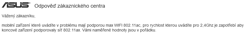

Reakce Asus podpory je odfláknutá odpověď:)
Re: Asus RT-AX55 pomalá wifi 2,4GHz
1. Lžeš. I asus sám uvádí na 2,4GHz rychlost u tohoto routeru max. 300Mbps.
2. I když to "zamešíš", nic moc nezlepšíš. Jedině pokud je propojíš kabelem (pokud to bude fungovat). Pokud kabel nelze z nějakého důvodu natáhnout, použij powerline. Co to je najdeš zde: https://pc-help.cz/viewtopic.php?f=117&t=165570
3. Asus má pravdu. To, že jsi ji nepochopil znamená, že se v problematice neorientuješ.

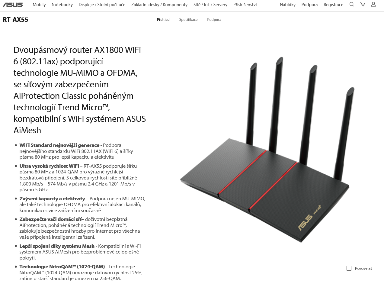

https://www.asus.com/cz/Networking-IoT- ... s/RT-AX55/
RT-AX55 podporuje šířku pásma 80 MHz a 1024-QAM pro výrazně rychlejší bezdrátová připojení. S celkovou rychlostí sítě přibližně 1.800 Mb/s – 574 Mb/s v pásmu 2,4 GHz a 1201 Mb/s v pásmu 5 GHz.
edit: Takže ne. Asus nemá pravdu. I kdyby se jednalo o N-kový mobil, tak by se rychlost měla blížit 300Mbps.

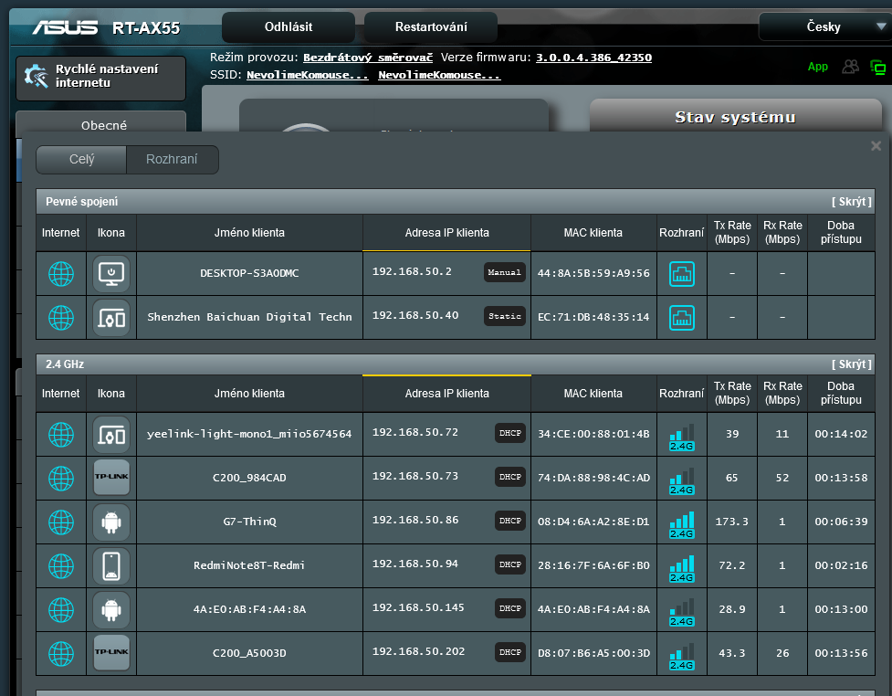

Jenže to lg ax neumí. Tudíž nemůže podporovat 1024QAM. Pouze 256. A přesně to ti napsali z asusu.

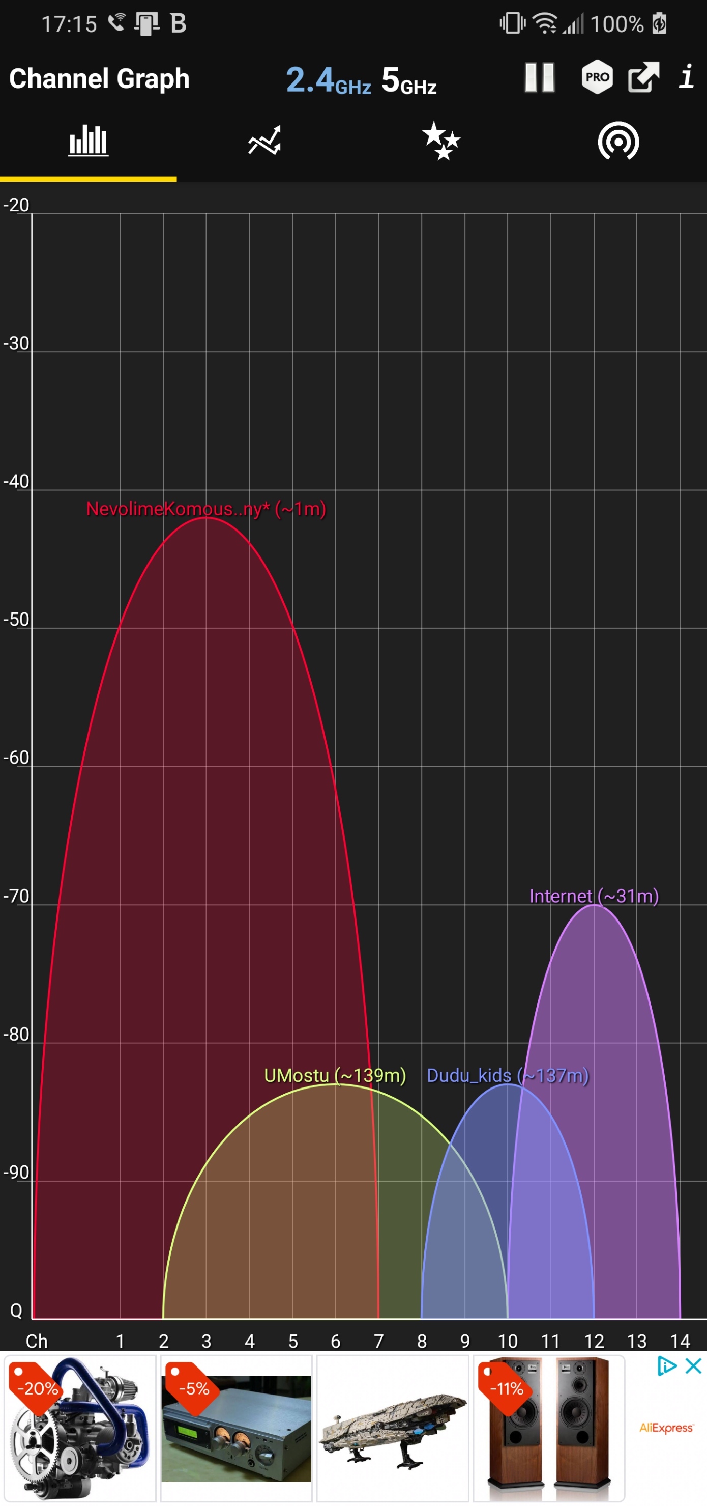

Rychlost udavana vyrobcem je stejne v praxi nedosazitelna, protoze je ruseni stovkami dalsich siti okolo.
Staci aby soused pobliz zapnul WiFi na stejnem kanale a jsi na zlomku i stavajici rychlosti. To muze vysvetlovat
zmeny v dosahu zarizeni, ty jsou obvykle zpusobene rusenim.
Rozdil v rychlosti mezi 300/500/600 a 150 Mb/s navic nemas zadnou sanci poznat, jedine v mereni rychlosti
nebo kopirovani velkych souboru z nebo do zarizeni.
Rychlost je nutne merit prenosem dat - ono to takhle muze ukazovat stovky Mbit/s a v realu to protlaci treba
jen 2 MB za sekundu.
Rychlost (WiFi) udáváná výrobcem je pouze teoretická vypočtená, a proto v praxi nedosažitelná.
Existovaly routery, které uměly "protlačit" přes 2,4GHz wifi víc (TurboQAM), i tak je ale podmínka, že toto musí podporovat obě zařízení, nejen router, ale i síťová karta. Jinak se spolu "nedomluví".
Ona zmíněná rychlost 550+- mohla být v pásmu 5GHz, a to ještě na protokolu 802.11ac, ale ne 2,4GHz.
@ITCrowd
To že člověk nemá určité vědomosti, neznamená, že není inteligentní...ach jo :/
Prosím tě, neodpovídej...děkuji
@petr22 díky
______________
Jde mi o následné propojení AiMesh dvou routerů AX55. Budou propojeny jen vzduchem (není možnost kabelem ani powerline /jiná el. síť/), aby nebyl problém s připojením.
Už chápu, že mobil ukazoval blbost, protože max. rychlost u tohoto mobilu může být může být 300Mbps. I tak se mi zdá, že metr od routeru mít poloviční rychlost, je chyba.
V týdnu má dojít druhý router AX55, tak otestuju rychlosti a dám vědět.
Kdyz na tom telefonu budes prehravat film ve 4K, tak datovy prenos bude do 5 MB/s,
na coz staci i 50 Mbit/s spojeni.
Jedine kde poznas rozdil je kopirovani velkych souboru do telefonu a z telefonu, pri beznem
pouziti neni sance poznat rozdily v rychlosti.
Muzes prepnout router na jiny kanal, zda dojde ke zmene.
Nicmene rychlost skutecne mer tak, ze budes kopirovat treba 1 GB soubor, tim se pozna skutecna rychlost.
Odpovím, ať chceš, nebo ne.
To, že člověk nemá znalosti je v pořádku. To, že zarputile trvá na svém, už ne. Svádět to na mobil...hmmm
K té slušnosti - napsal jsi nepravdu - tedy lež. A ještě jsi se snažil očernit podporu, že se tvému problému dostatečně nevěnovali. Já se, narozdíl od jiných, nebojím nazvat věci pravým jménem. Ber, nebo nech být.
Pokrytí se zlepší určitě. Rychlost na 2,4GHz jen v případě, že budou mít routery mezi sebou slušné spojení na 5GHz. Pak si mezi sebou vytvoří "most" na 5GHz a druhý router předá data na 2,4GHz.
@petr22
Mně by stačilo, kdyby to jelo jen 50Mbps...jako můj net :)
Ale když už koupím novou mašinku, tak chci vědět jestli funguje tak jak má...nic víc

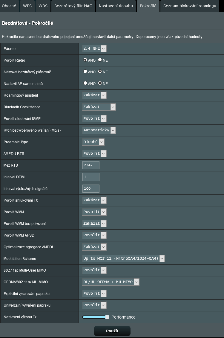

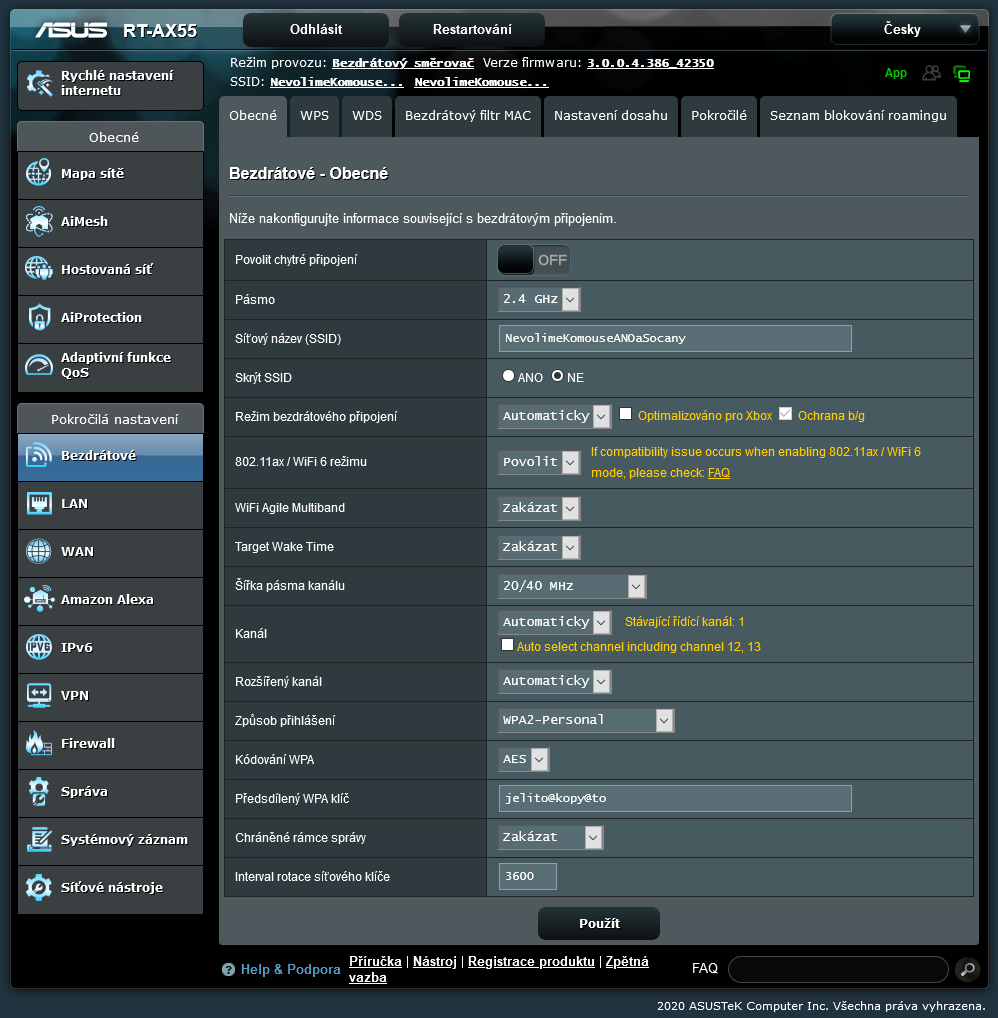

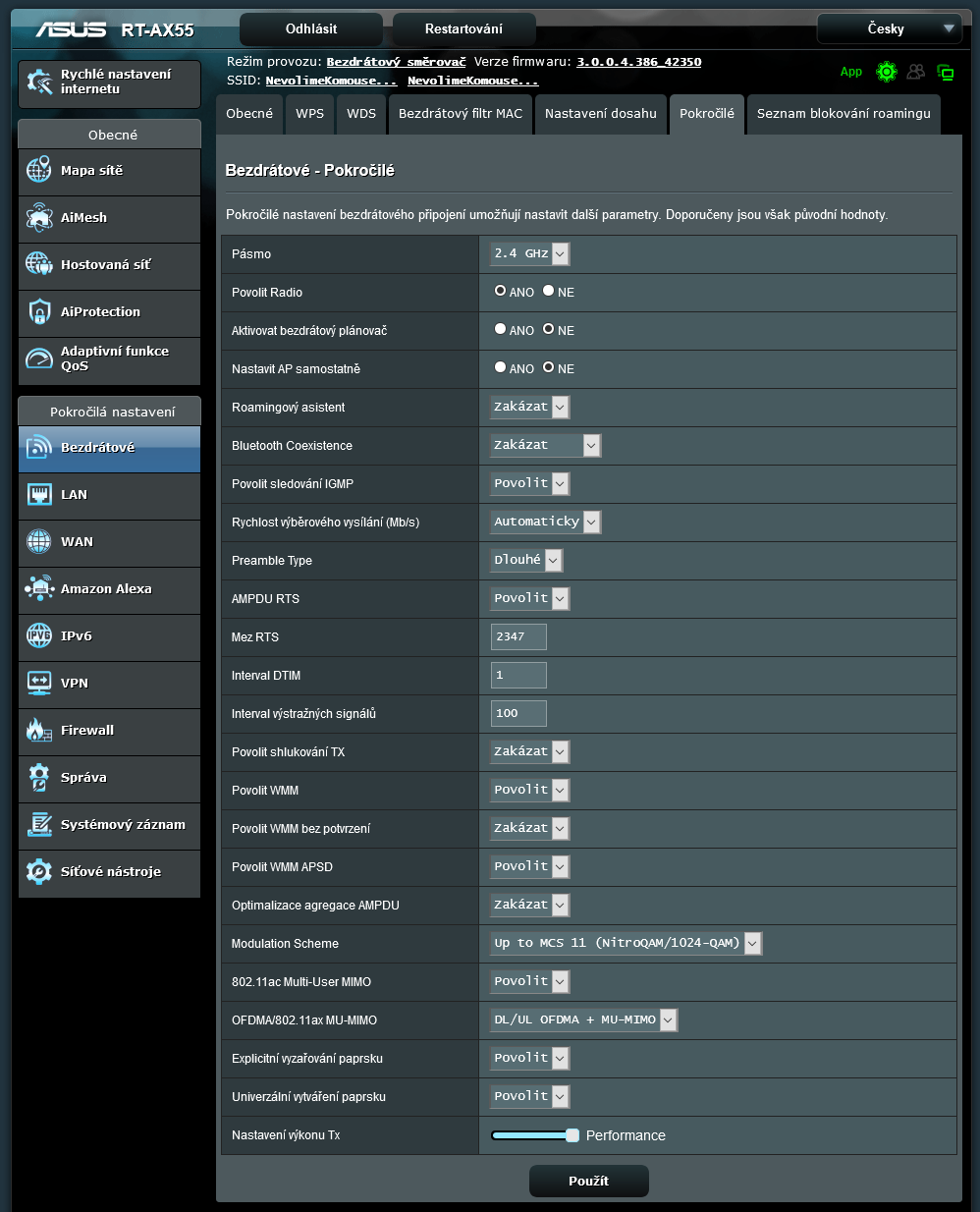

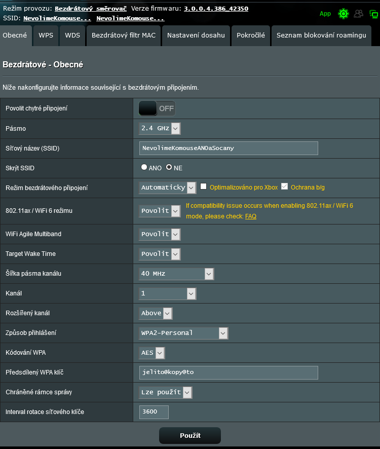

Kanál jsem dal na jedničku, zkoušel jsem další i AUTO režim. Šířka kanálu 20;40;20/40MHz (teď tam mám 40MHz).
Pořád to ukazuje 173Mbps metr od routeru. Současné nastavení přikládám do přílohy.
Kopírování souboru 1,07GB z PC na 2,4GHz 133s...to je 64Mbps (pořád metr od routeru)
Teď mi psali z eshopu, že AX55 předávají dopravci. Porovnám je mezi sebou. Bude to nejsnažší řešení :)
