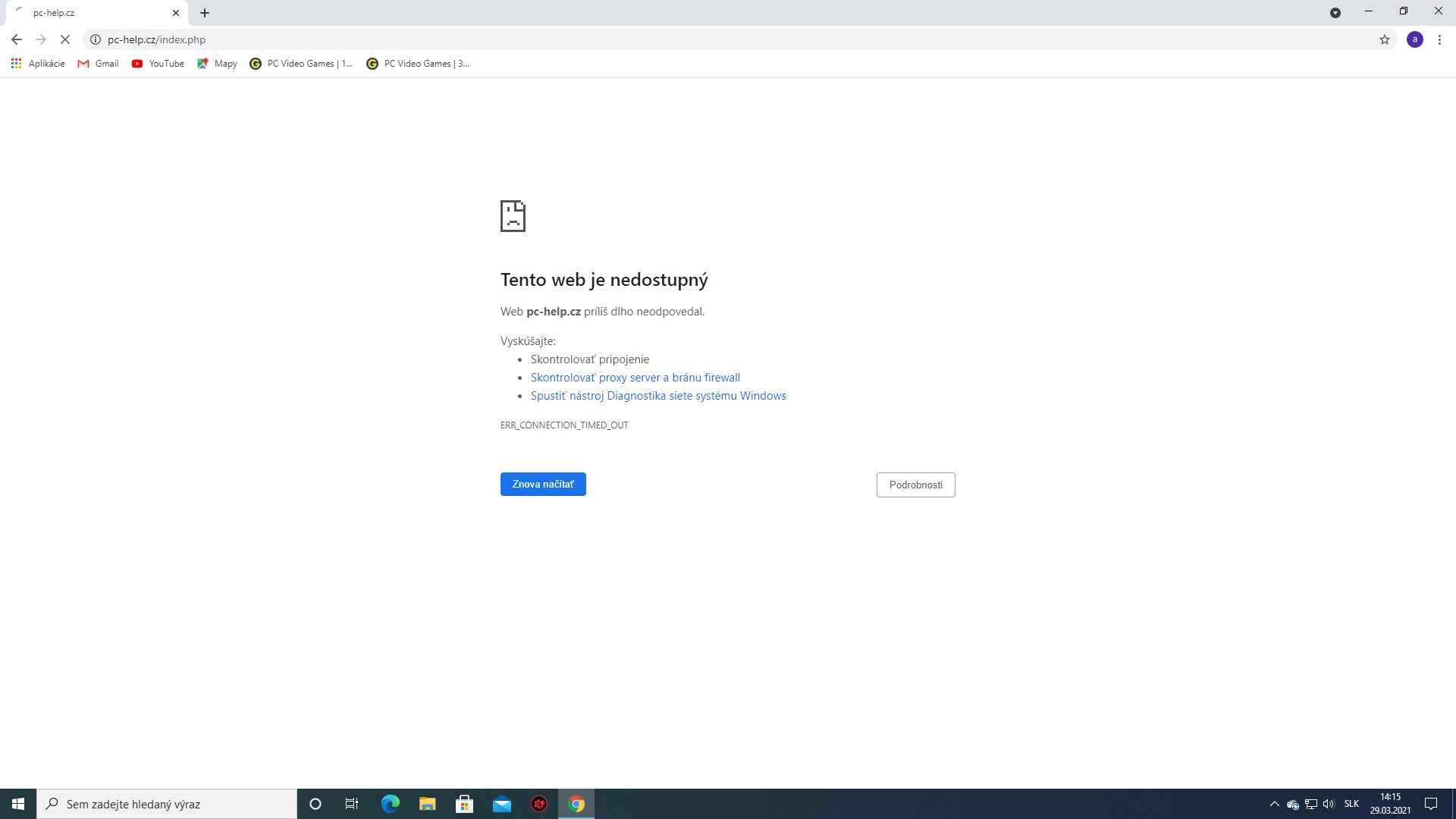

Na zoznam sa vobec nedostanem ešte sem k vám ma pustí ale tam len spojenie zlyhalo.
Dodatečně přidáno po 3 minutách 56 vteřinách:
Takto vyzerá každá stránka Dodatečně přidáno po 5 minutách 16 vteřinách:

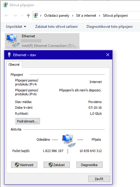

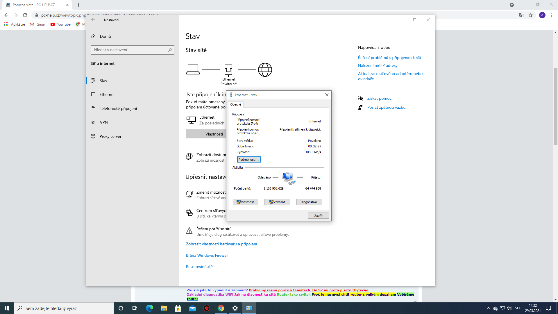

Re: Porucha siete

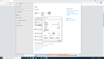

Podla PC mám pripojenie ale 100/100 a tuje screen

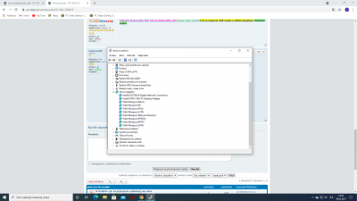

Dodatečně přidáno po 12 minutách 2 vteřinách: No čítam čo si my poslal a mám dva adaptéry neviem aký je rozdiel ale v oboch portoch ide siet rovnako

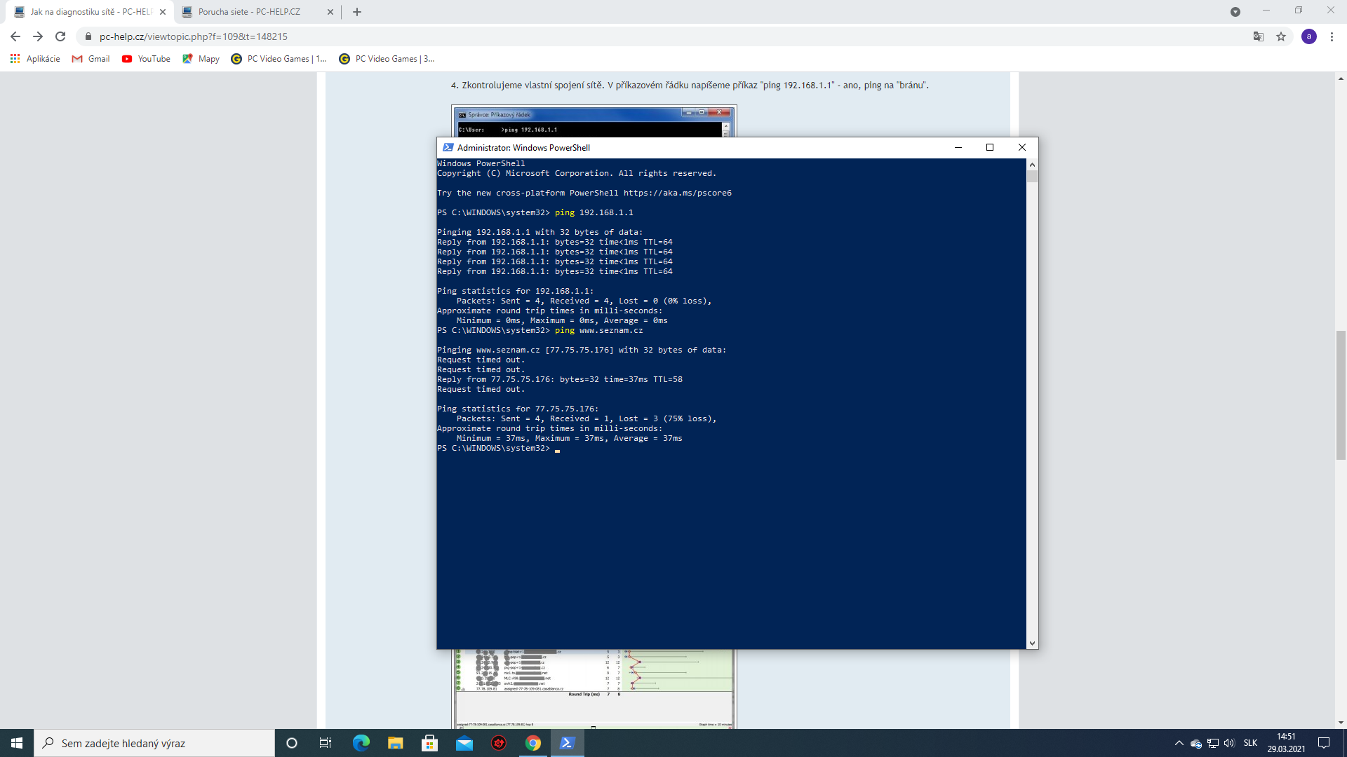

Dodatečně přidáno po 20 minutách 29 vteřinách: Tu je ten ping seznam
Dodatečně přidáno po 22 minutách 42 vteřinách:

Re: Porucha siete
To už jsi psal.
DNS vrátil IP adresu na pingu v pořádku. Ale z nějakého důvodu ten ping na seznam neprošel 3x ze čtyř případů. A proto je třeba ten pingplotter, který by mohl ukázat, kde se to zaseklo.

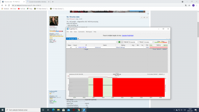

Ok mám ten pingplotter a čo mám dat do targetu ? a čo robit potom dalej diky

Re: Porucha siete
nech to nějakou dobu běžet a procházej ty seznamové stránky (když půjdou). Potřebujeme zachytit tu chybu.ITCrowd píše:Viz. můj podpis - diagnostika sítě. Pečlivě prostuduj.

Re: Porucha siete
neviem či som to hodil správne
Re: Porucha siete
Znovu a lépe. Musí tam být vidět všechny body (hopy) přes které to jde. Mělo by to vypadat jako můj screen v tom článku.
