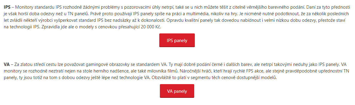

četl jsi asi špatně, VA mají horší odezvy, lepší barvy, černou, horší pozorovací úhly ... ten aoc nevypadá špatně, je to monitor pro AMD karty ...

Konkrétně tuto informaci jsem našel na webu CZC (viz. obrázek v příloze) a dle kontextu jsem pochopil tak, že TN mají menší odezvy, IPS větší a VA jsou takovou střední cestou..
Takže raději upřednostnit IPS před VA?
Co se týče funkcí FreeSync/G-Sync tak na ty jsem se neohlížel. Grafiku mám NVIDII (RTX 2060) a doteď jsem měl za to, že bych musel vybrat monitor s podporou G-Sync. Až teď jsem narazil na článek, kde se píše, že NVIDIA už podporuje i některé monitory s funkcí FreeSync. Brát v potaz nebo ne? (Prioritně mi jde o to, abych měl vyšší obnovovací frekvenci - nad trháním obrazu jsem nepřemýšlel - v praxi jsem nikdy neměl možnost porovnat rozdíl s/bez této funkce). V každém případě, pokud tomu správně rozumím, už jen přechod z 60Hz monitoru na 144 by měl udělat rozdíl (za předpokladu, že hry běží na více než 60 FPS).

jj na czc napíšou to, tak, aby prodali to, co jim tam leží ... asi hodně stará záležitost ... dneska koupíš rychlý ips za 4 tisíce, resp. 7 za 1440p, s gsync pak od 10 tisíc ... va jsou levnější, protože ... pro mě je va panel moc přebarvený, nerealistický, někomu to možná vyhovuje ...
