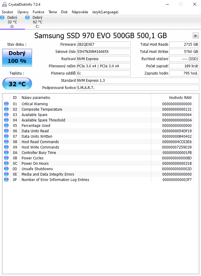

Jestli ti to na jiném ssd chybu nedělá, tak se nabízí, že to bude tím ssd.
Dej sem screen z CrystaDiskInfo, zda se něco neukáže. A případně zkus aktualizovat firmware toho ssd.

ITCrowd píše:Jestli ti to na jiném ssd chybu nedělá, tak se nabízí, že to bude tím ssd.
omlouvám se, na tohle jsem úplně zapomněl, disk jsem dal do jiné MB a naběhl bez problémů, jakoby se nic nedělo, na crystalDiskInfo se hned podívám a udělám screen, i BIOS jsem aktualizoval na nejnovější a stále nic
ještě musím připsat, ssd teď dva dny běželo bez problémů a dnes se mi ho od 4 do teď nepodařilo nastartovat tak aby se ukázal Win
Dodatečně přidáno po 1 hodině 23 minutách :

Samsung SSD 970 EVO 500GB
Latest Version 2B2QEXE7
You are currently running the latest version of FIrmware
edit: do PC jsem dal jiný m2 disk (Force MP500 ) který funguje normálně

Dodatečně přidáno po 2 hodinách 31 minutách 9 vteřinách:
v BIOSu jsem vypl funkci CSM a zatím jsem PC 10x restartoval a je plně funkční, snad to bude i nadále vycházet, mohu jen někoho poprosit o vysvětlení CSM funkce v biosu ?
CPU: AMD Ryzen 9 3950X MB: gigabyte x570 aorus pro HDD: samsung ssd 970 evo GPU Nvidia 1060 6GB RAM : 40 GB (32+8)
Příspěvky: 11140
Re: Po aktualizaci win 10 se při bootování nespustí
CSM ma souvislost s MBR a ty na svem SSD mas GPT. Staci ti to k tomu, ze ty to nepotrebujes? ;)
Trosku polopateji - jsou dva zpusoby startu Windows a ty jsi tim CSM mel zapnuty zrovna ten pro tebe nevhodny.
Příspěvky: 55062
Coz rozhodne nemuze souvise s aktualizacemi Windows.
Nekdo musel to UEFI v BIOSu prepnout na CSM/Legacy, jinak se to stat nemohlo.
Doctor_X
Příspěvky: 19
Registrován: 04 led 2011 17:12
Příspěvek od Doctor_X »
podezřívám sebe, při instalaci počítače( někdy únor březen) že jsem to třeba mohl přecvaknout, protože "zkoumání" a "zkoumání" :))
