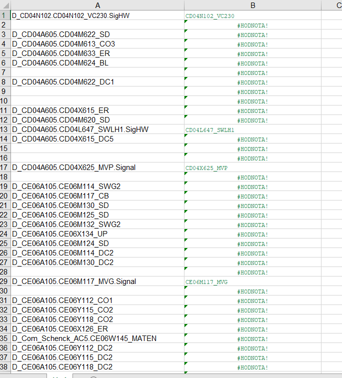

S tím vzorcem trochu zápasím, někde hodnoty ok, jinak plní chybu #HODNOTA! viz screen. Nedaří se mi upravit, aby to bylo ok. Díky moc.

Nejak tam u tech chyb nevidim druhou tecku, tys psal, ze tam jsou dve a potrebujes text uprostred.
Zkus tenhle:
Kód: Vybrat vše
=ČÁST(A1;HLEDAT(".";A1)+1;IFERROR(HLEDAT(".";A1;HLEDAT(".";A1;HLEDAT(".";A1)+1))-1;DÉLKA(A1))-HLEDAT(".";A1))

Moje chyba, těch hodnot je tam hodně a já pracoval zatím jen s první částí sloupců. Tohle je zrovna testovací kopie některého z posledních. Každopádně jsem to prošel a víc záludností by tam nemělo být. Dvě tečky, nebo jedna tečka.
