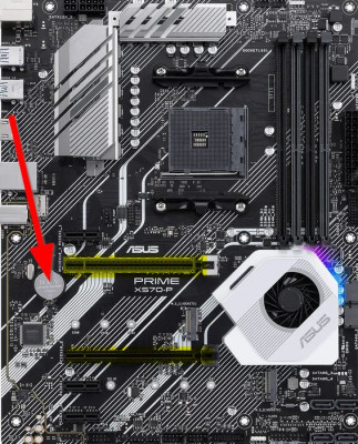

Proc hces sundavat chladic ?
Baterka je od nej opravdu hodne daleko, pod grafickou kartou.

Však baterka je pod grafikou
https://youtu.be/SEgM26UzoY0

Re: Nizká frekvence ram
Jestli mas grafiku v hornim slotu tak ji vyndej.
Nahore jsou sroubky, ty jsou videt hned, a na konci pci-e slotu jr packa kterou je treba zatlacit,
aby sla karta vytahnout ze slotu.
Hned u kraje desky je kulata baterka, tu staci vycvaknout a za chvili vratit zpet.
PC musi byt odpojene od el proudu.
ten XMP profil je potreba zapnout, bez nej se pripravujes o desitky procent vykonu.

Grafiku mam v dolním slotu.
Dodatečně přidáno po 3 minutách 25 vteřinách:
Baterku vidim ale je pod grafikou
Jestli mas grafiku v dolnim slotu, NEMUZE byt baterka pod grafikou, baterka je
u horniho slotu.
Tedy s grafikou v dolnim slotu volne pristupna.
Není jednodušší spojit dva piny na reset biosu než tady vymejšlet takové psí kusy? Manuál desky ti napoví kde to je. Většinou je to volné přístupný.
Očividně XMP nejede na "první dobrou". Bude se to muset vyladit ručně. Hodně štěstí.
